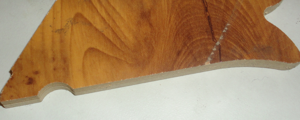

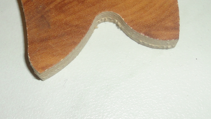

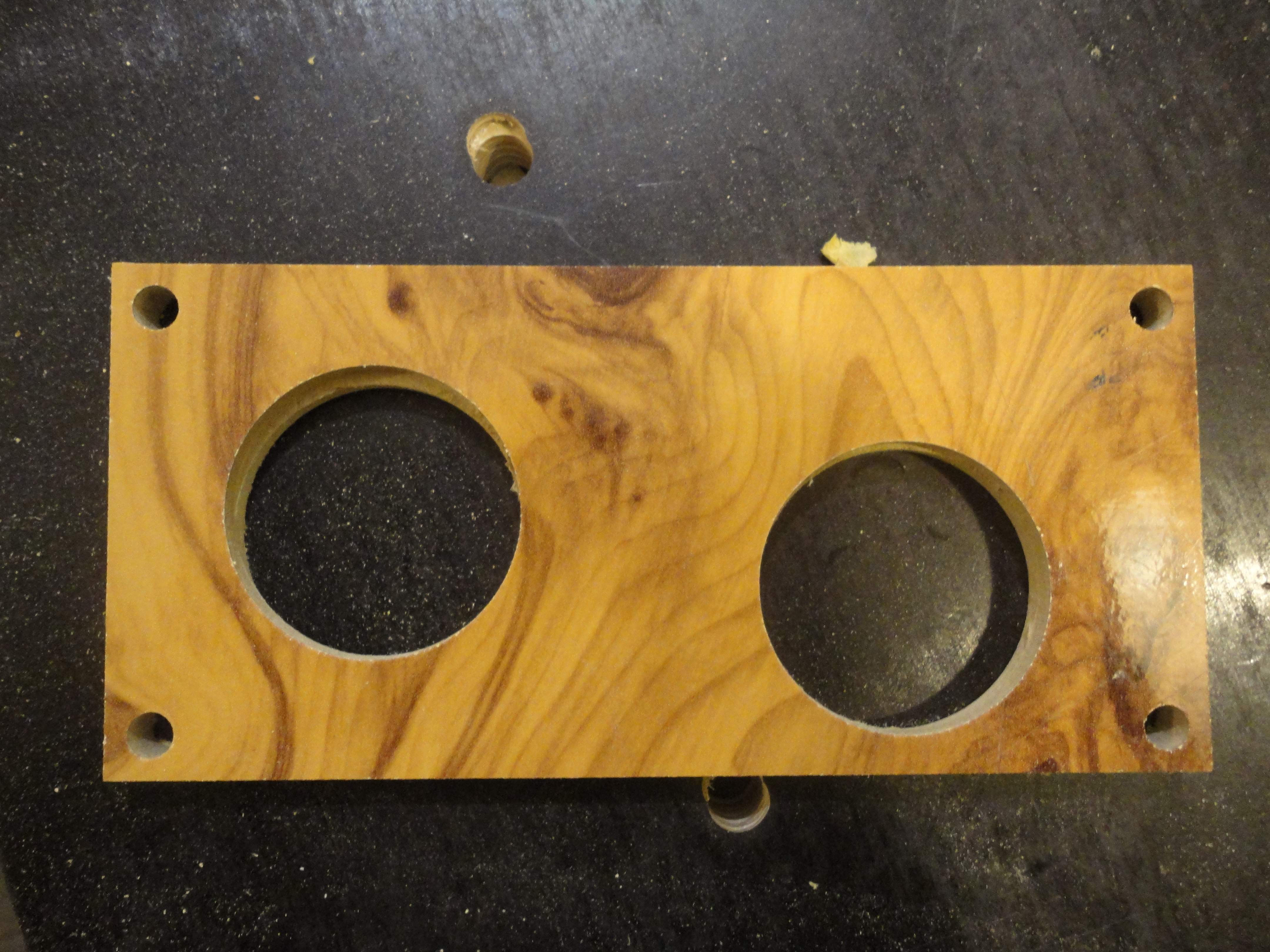

Я борюсь со своей болячкой и не могу найти причину.

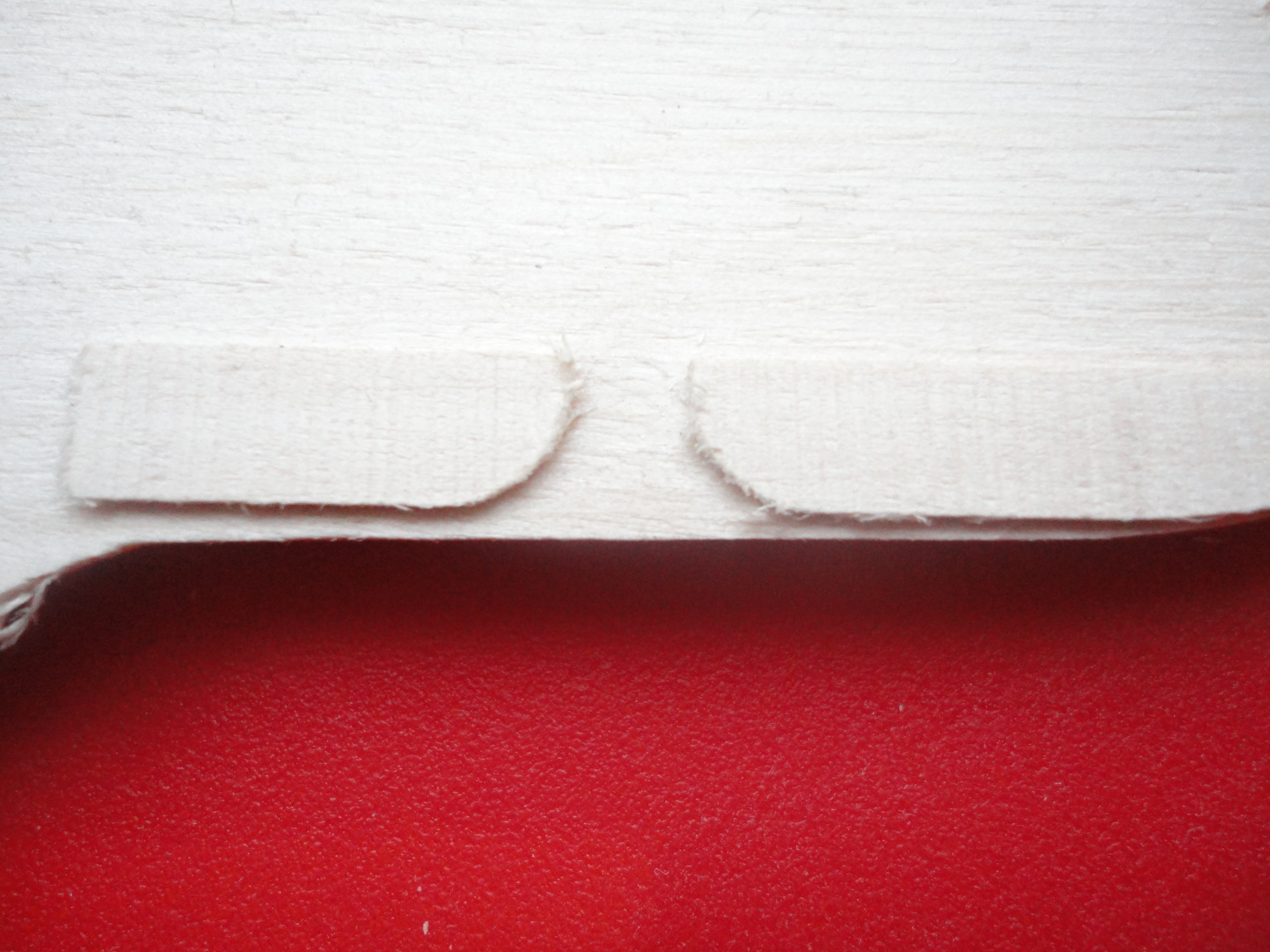

Смещение в нижней части (3807 просмотров) <a class='original' href='./download/file.php?id=11410&mode=view' target=_blank>Загрузить оригинал (1.85 МБ)</a>
В верхней более менее. Такое ощущение, что деталь повернулась на градус

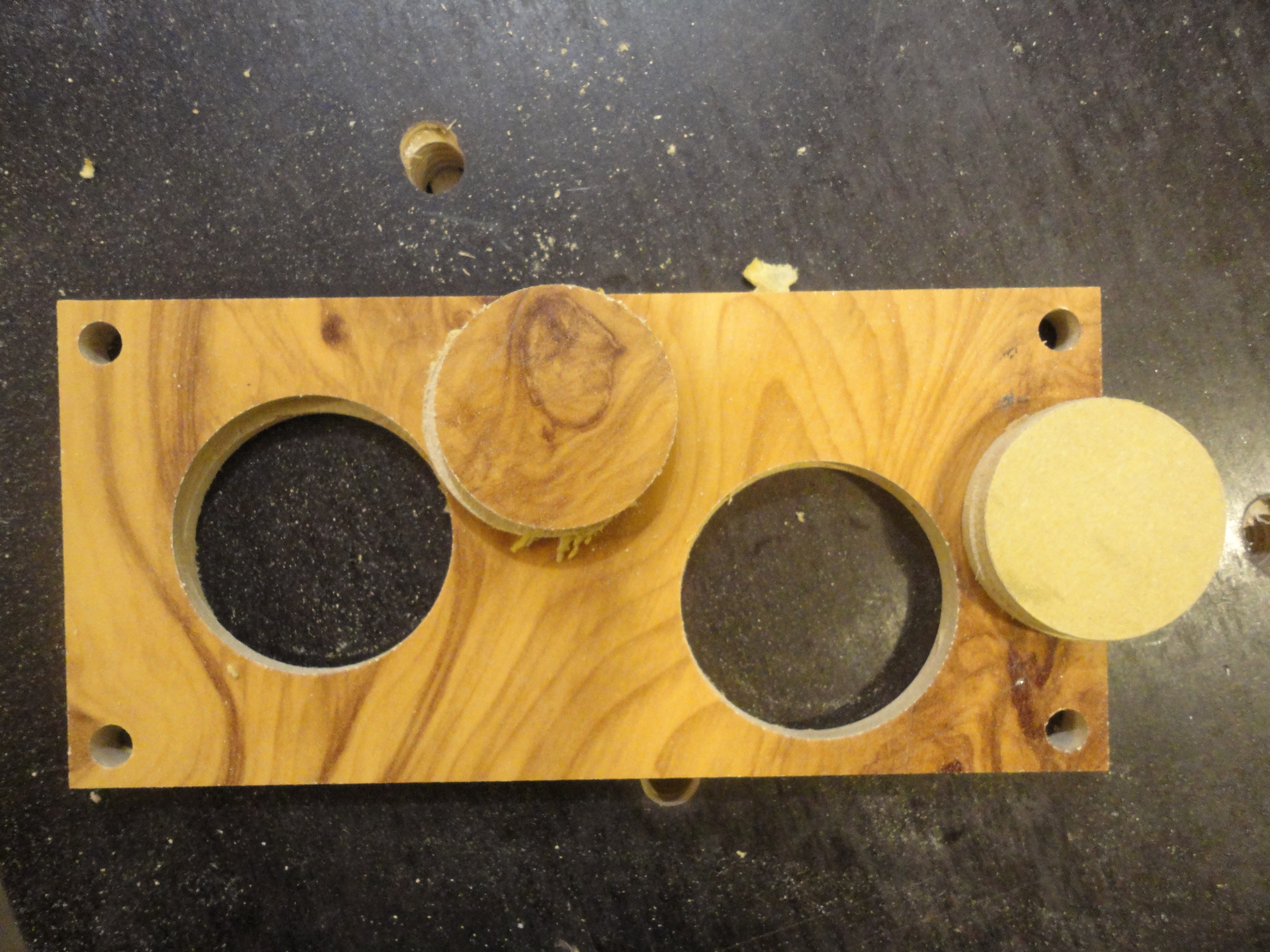

IMG_6577.JPG (3807 просмотров) <a class='original' href='./download/file.php?id=11412&mode=view' target=_blank>Загрузить оригинал (2.1 МБ)</a>
А это круг, по центру заготовки
IMG_6571.JPG (3807 просмотров) <a class='original' href='./download/file.php?id=11413&mode=view' target=_blank>Загрузить оригинал (1.73 МБ)</a>

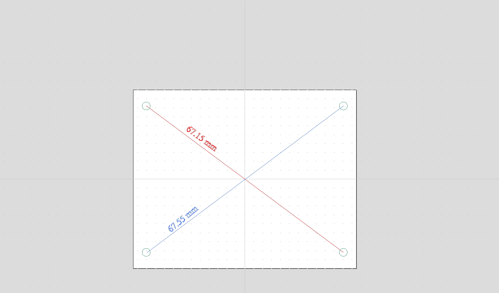

На станке диагональности проверил?
Есть вероятность, что они неравные, судя по такому смещению
ampredator
Сообщения: 332
Зарегистрирован: 27 июн 2012, 12:44
Re: Подключение KFLOP + DRO + scale( линейки) + Mach3
Сообщение ampredator »
Как и чем это делать? Это какой нибудь индикатор?
Можно простым способом проверить
Рисуешь типа квадрат или прямоугольник, в углах сверлишь отверстия
И потом меришь диагонали
Они должны быть равными
Чем больше растояние между отверстиями , тем больше будет проявляться диагональность, тем точнее можно настроить станок
Я еще в отверстия вставляю обломки от фрез, само тело и по ним мерю
Еще можно проверить , если есть ровный уголок и индикатор
Выставляешь уголок паралельно Х, потом едешь по У , при этом смотришь на индикатор
Естесно индикатор тоже едет по уголку

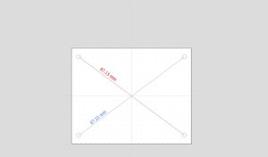

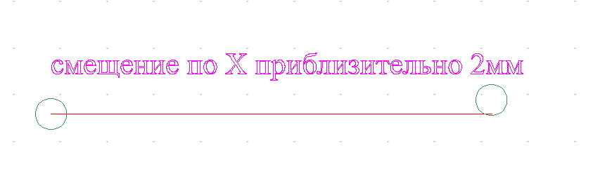

На поле : Х500 У450, сделал 4 отверстия 1мм. Первая диагональ 67.15, вторая диагональ 67.6.
Image 12.jpg (3775 просмотров) <a class='original' href='./download/file.php?id=11434&mode=view' target=_blank>Загрузить оригинал (199.95 КБ)</a>
От первого отверстия проехал до второго
Image 3.jpg (3775 просмотров) <a class='original' href='./download/file.php?id=11435&mode=view' target=_blank>Загрузить оригинал (65.51 КБ)</a>
Такие пироги. Как с этим бороться?

а какой у тебя станок
можешь фото и видео кинуть как работает. тогда можетчто и увидим.
я много глюков на станке на своем увидел только на видео отснятом.
ampredator писал(а):А это круг, по центру заготовки
а это похоже на пропуск шага.

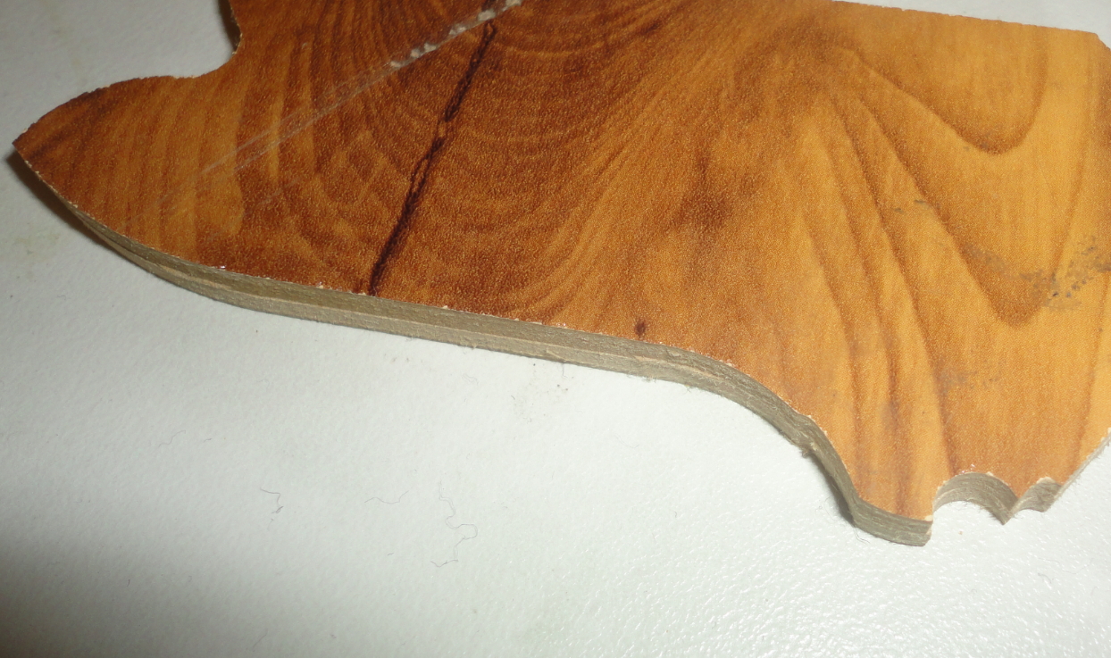

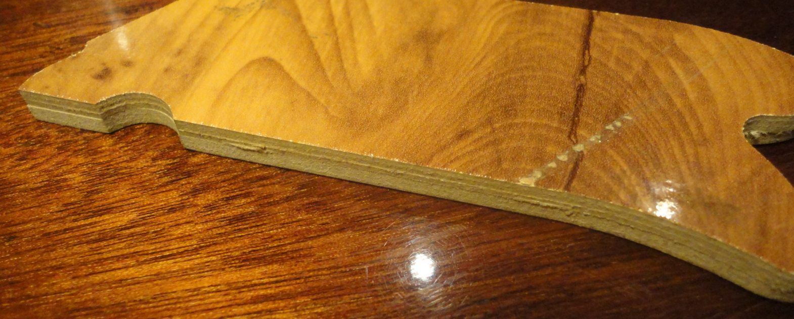

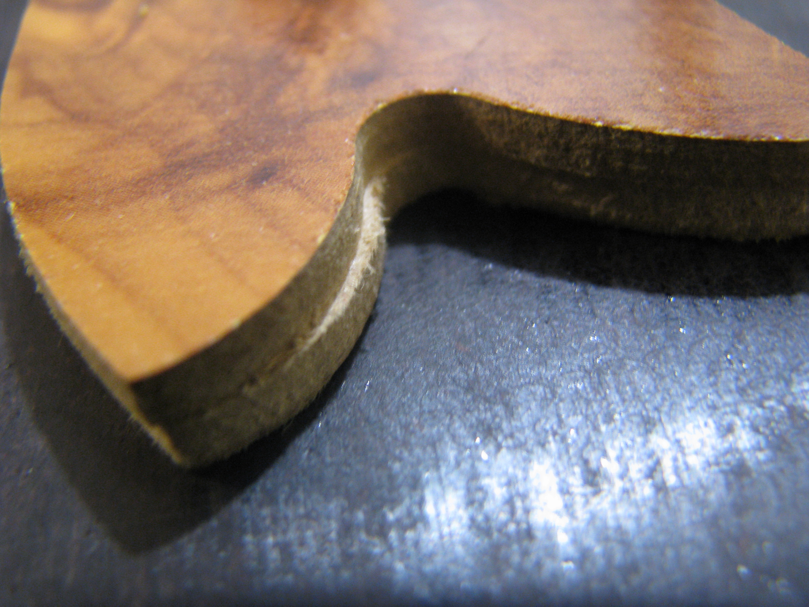

Один круг по центру. Другой смещен от центра и зеркально копирован в УП (3706 просмотров) <a class='original' href='./download/file.php?id=11478&mode=view' target=_blank>Загрузить оригинал (5.44 МБ)</a>
DSC02531.JPG (3706 просмотров) <a class='original' href='./download/file.php?id=11481&mode=view' target=_blank>Загрузить оригинал (5.18 МБ)</a>
DSC02536.JPG (3706 просмотров) <a class='original' href='./download/file.php?id=11482&mode=view' target=_blank>Загрузить оригинал (5.27 МБ)</a>

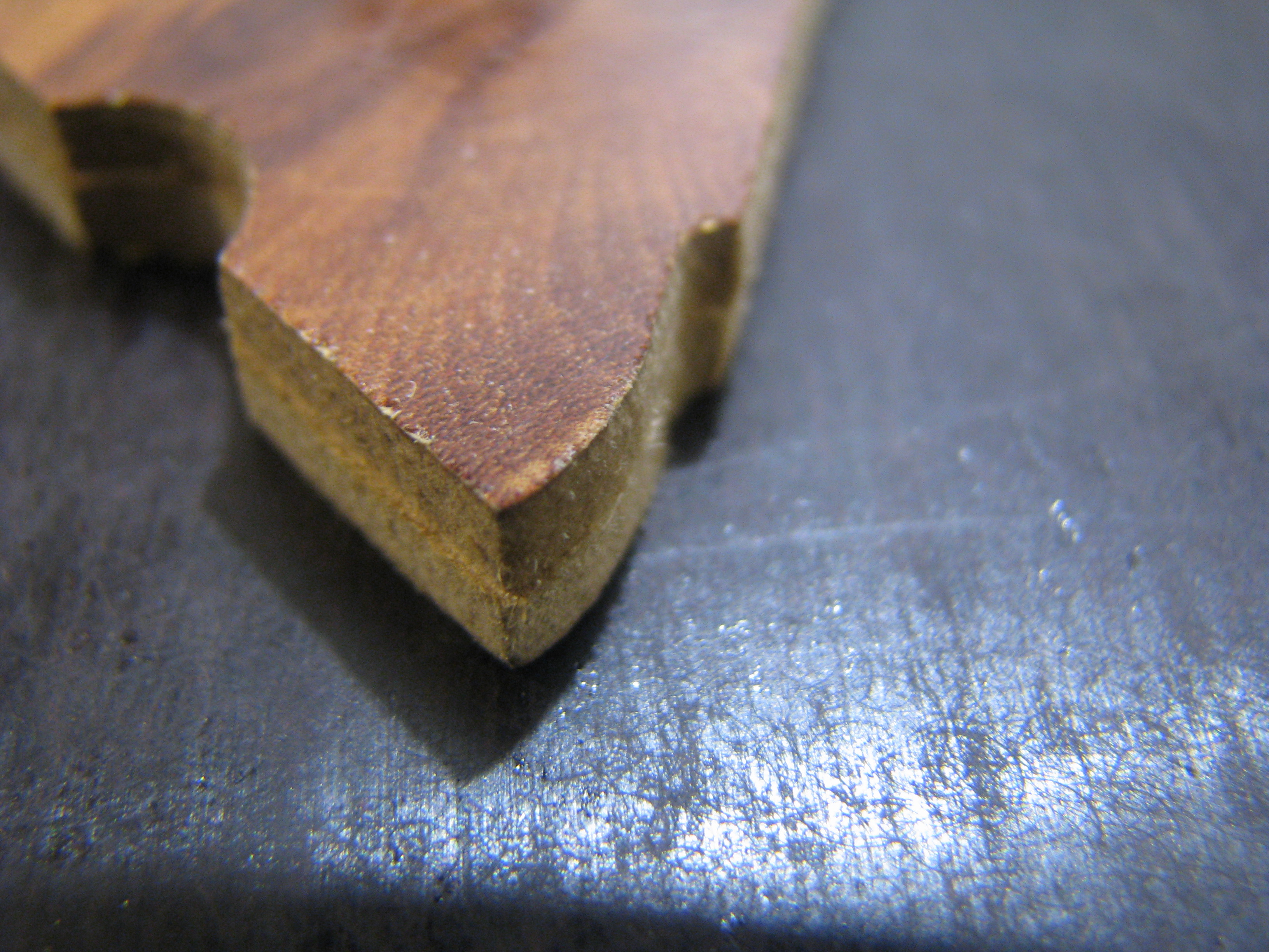

смещение при обрезки контура до 1.5мм (3706 просмотров) <a class='original' href='./download/file.php?id=11483&mode=view' target=_blank>Загрузить оригинал (4.62 МБ)</a>

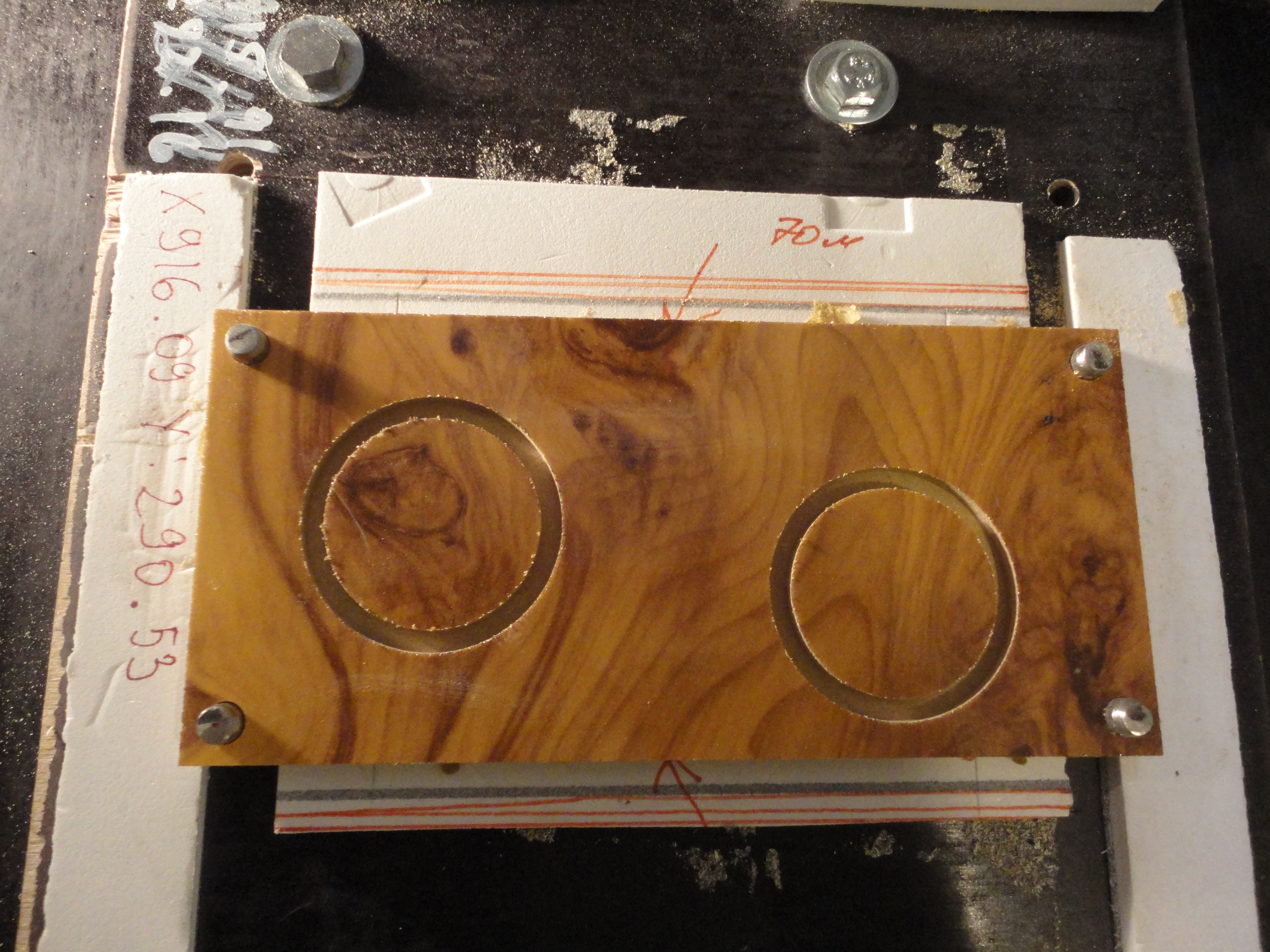

Сегодня переделал площадку под штифты, грешил на них. Вырезал платформу с отверстиями для крепления к столу станка. Закрепил заготовку на столе. Сделал отверстия под штифты. Вставил штифты. Положил заготовку. Результат 0,7-0,9мм зазор. Причем зазор получается, как будто деталь повернули вокруг своей оси. Обнулил координаты на штифте и погонял станок по ним, вроде ровно.
Когда делаю обработку детали, со сменой инструмента (объемную), все ок. Стоит перевернуть и такая хрень.
:eh:
Re: Проблемы со станком
Значит - дело в диагоналях = проверяй перпендикулярность осей!
Rafiq
Сообщения: 1039
Репутация: 6
Сообщение Rafiq »
А вообще то диагонали различаются только на 0.45, а смещение по X гораздо больше, 2 мм. Хотя по идее должно быть меньше даже, чем разница по диагоналям. Иными словами, прямоугольник - это все таки прямоугольник, а не параллелограмм, но повернутый вокруг центральной вертикальной оси... Хотя как можно сделать механику, чтобы был такой поворот с сохранением прямоугольности, я даже не представляю... Может, накосячил с креплением прокладки под штифты к столу станка? Повернулась она у тебя на столе на пару градусов, и вот закономерный результат :)

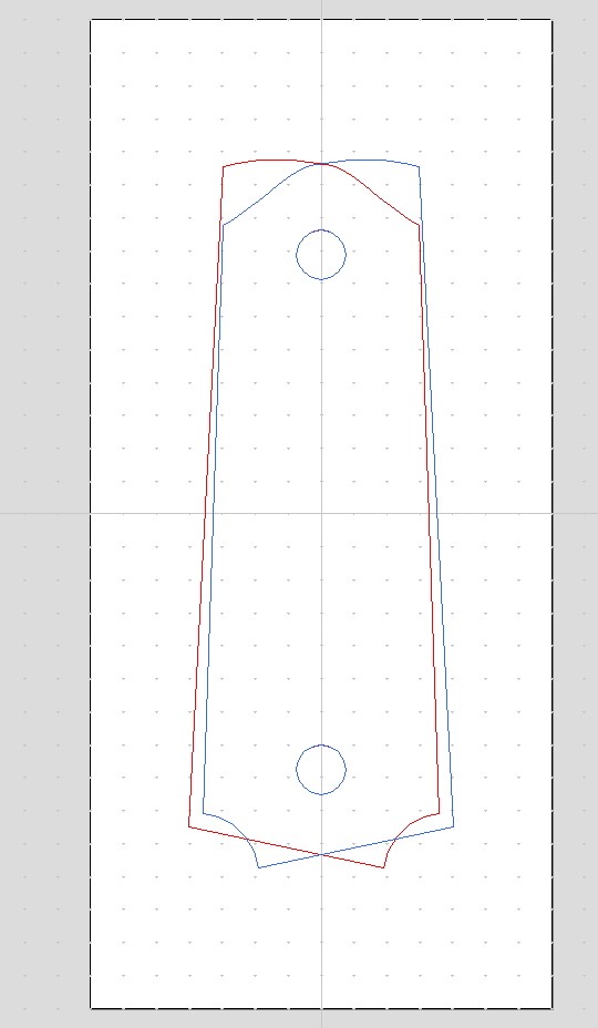

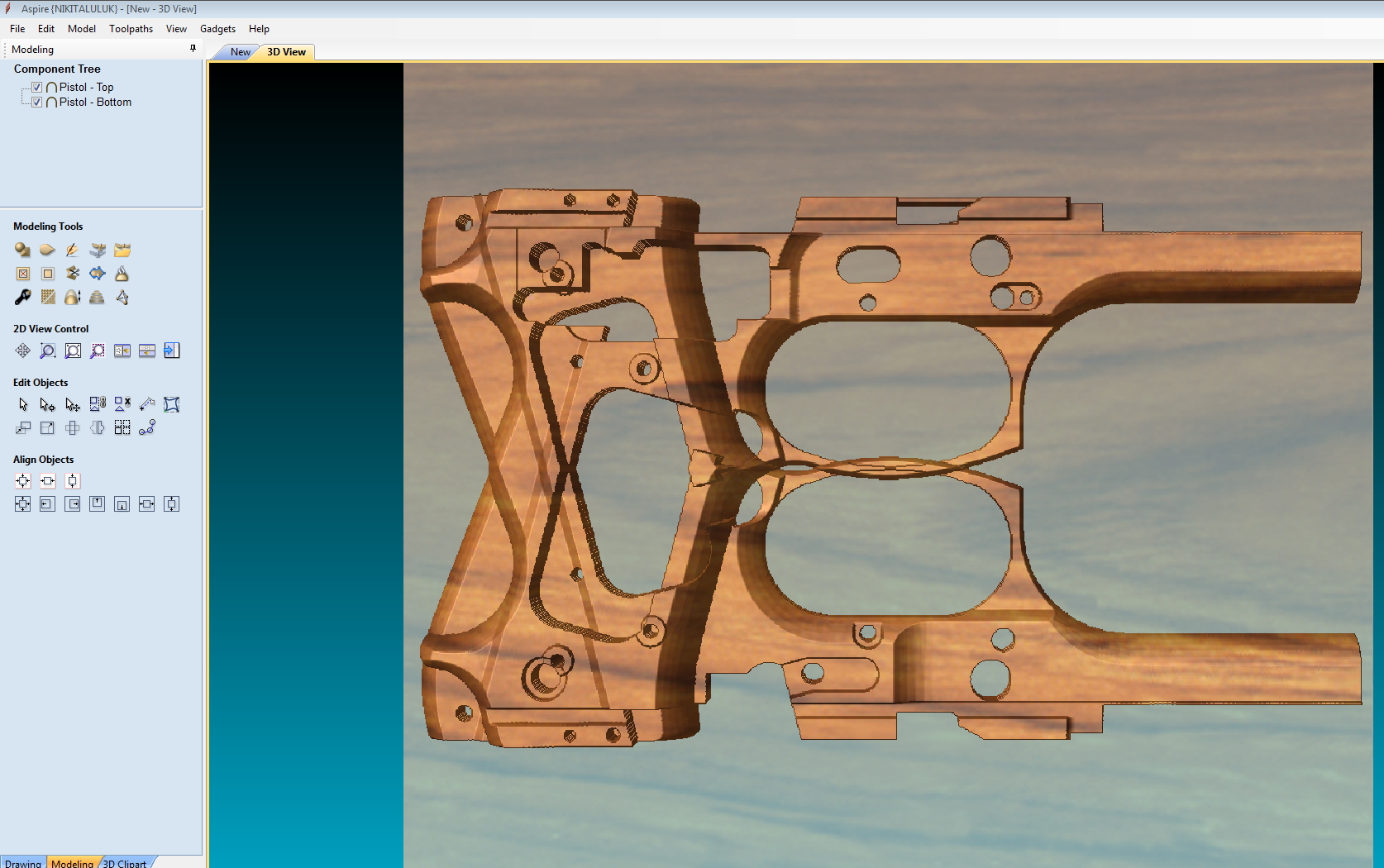

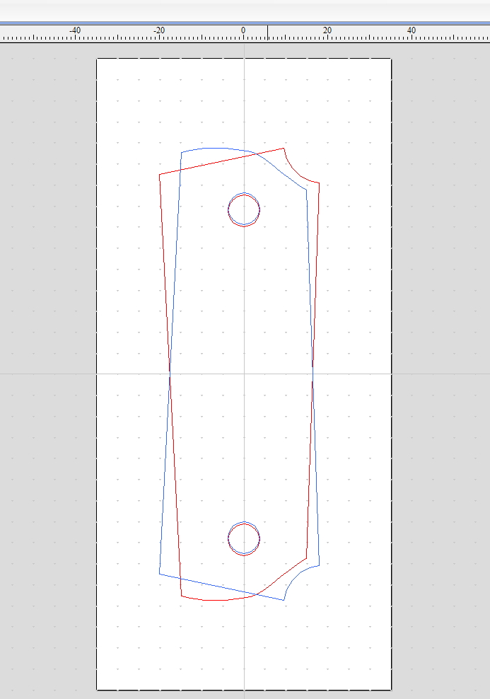

Я сегодня сделал еще тест. Надоумило на это дело одна деталь. Я импортировал модель STL, и указал-создать 2 стороны. Модель отразилась так:
5345.jpg (3600 просмотров) <a class='original' href='./download/file.php?id=11693&mode=view' target=_blank>Загрузить оригинал (904.08 КБ)</a>
Заготовка размером Х:70 У: 150 мм. Я зеркально отражал модель и переворачивал заготовку относительно Х.
1.jpg (3600 просмотров) <a class='original' href='./download/file.php?id=11694&mode=view' target=_blank>Загрузить оригинал (102.48 КБ)</a>
Потом я отразил зеркально модель относительно У, соответственно так же переворачивал заготовку.
2.jpg (3600 просмотров) <a class='original' href='./download/file.php?id=11695&mode=view' target=_blank>Загрузить оригинал (137.21 КБ)</a>
Результат на фото.

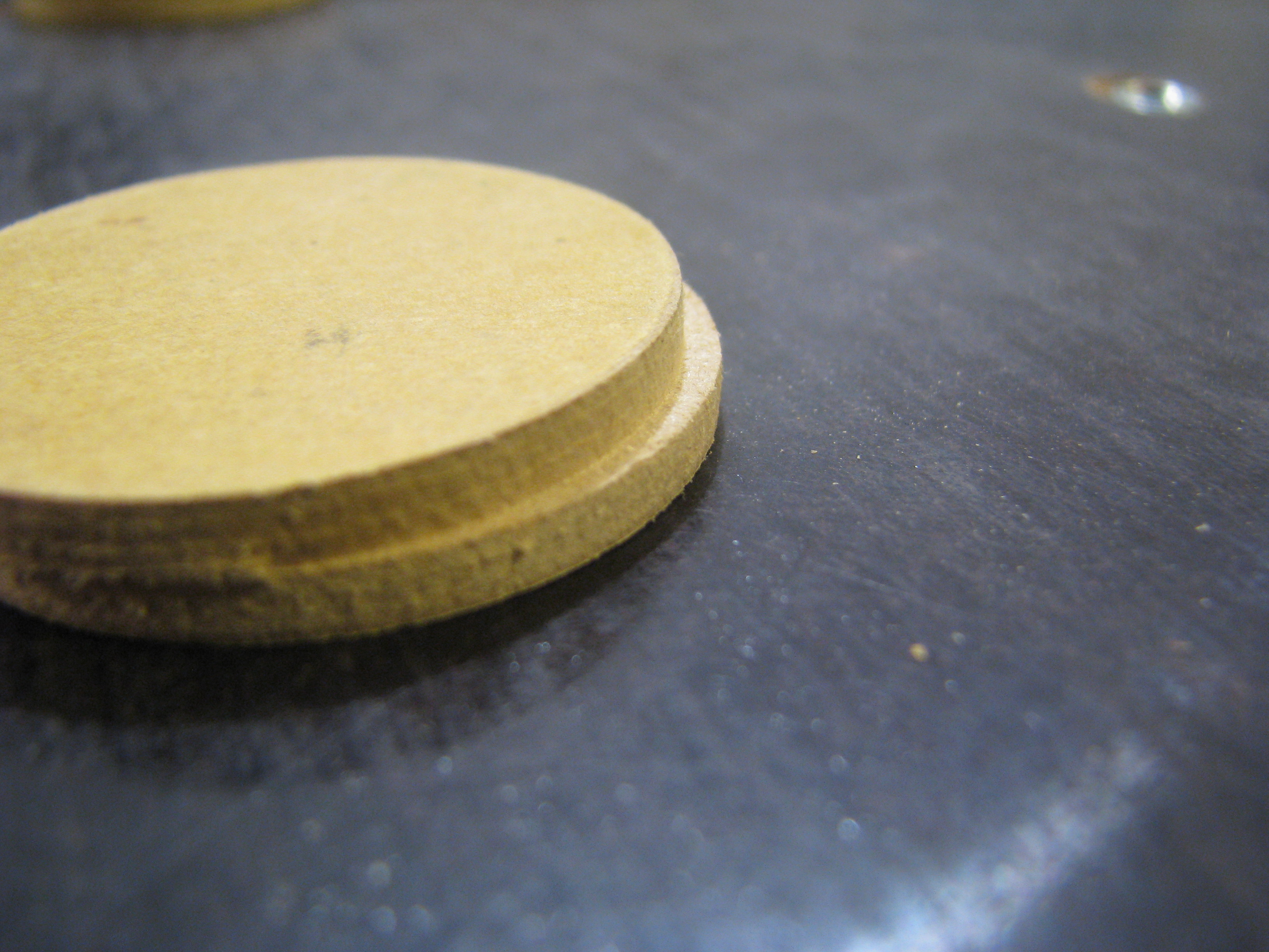

Image 11.jpg (3600 просмотров) <a class='original' href='./download/file.php?id=11688&mode=view' target=_blank>Загрузить оригинал (953.64 КБ)</a>
Image 14.jpg (3600 просмотров) <a class='original' href='./download/file.php?id=11689&mode=view' target=_blank>Загрузить оригинал (526.13 КБ)</a>
Image12.jpg (3600 просмотров) <a class='original' href='./download/file.php?id=11690&mode=view' target=_blank>Загрузить оригинал (849.95 КБ)</a>
Image13.jpg (3600 просмотров) <a class='original' href='./download/file.php?id=11691&mode=view' target=_blank>Загрузить оригинал (219.7 КБ)</a>
И я все так же в тупике. УП или станок создает смещение? Ведь и в первом и втором варианте должно быть все точно.
Или я тупой?
