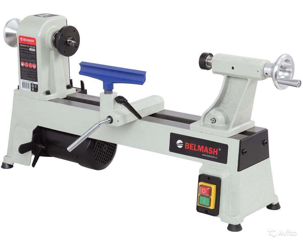

Насколько бредово использвать в качестве донора для маленького токарного с ЧПУ станину от токарного по дереву? Прям всё печально будет с жёсткостью? Даже если добавить основание несущее?

Если деньги не жаль... Или такой уже есть... А так за те же деньги можно взять токарный по металлу и его дорабатывать/перерабатывать.
зы. Брал Металмастер 1830 за 60тр, сейчас собираюсь брать Джет по дереву за теже 60тр (правда метровый, а тот что помельче стоит еще дороже).

nevkon, тут вопрос именно в чпу, из станка по металлу половину выкинуть надо...а тут уже выкинуто, бабка высокая, есть готовая плоскость под рельсы..в общем есть они, плюсы-то.

А вы попробуйте поточить на нем металл. Ставите патрон, в патрон латунный пруток, резец в руки и смотрите устроит ли вас нужный режим и как будет от этого режима прыгать станок. Ну не рассчитаны они на резку металлов хотя и способны ее делать потихоньку.

мне кажется такое оборудование, точно не рассчитывается, как межпланетная станция. Задается необходимая геометрия, разрабатывается удобный техпроцесс для изготовления и вперед.
Kupfershcmidt писал(а):Прям всё печально будет с жёсткостью?
выглядит жестко, но ответ сможет дать только эксперимент

Да что там пробовать... Вы на сечение станины посмотрите, или на переднюю бабку - размер вала, схему подшипников и их размер. Даже на небольшие станки по металлу жалуются что они отрезным не могут работать, а вы на деревянный смотрите, у которого рама как два уголка сечением... По факту там как в заготовке - шпинделя нет, рама тоже сомнительная.
