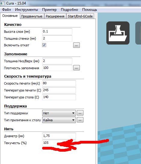

Здравствуйте!
(принтер подобие пруссы на авре , 350*350*350 работаю с PLA)
В общем немного не могу понять в чем проблема с калибровкой :idiot:
Печатаю тестовый куб 2 см (пробовал слайсеры кура и симплифай) он получается 2,08
но если прогнать каретку по плоскости, то она к примеру программно перемещается на 10 см и физически на 10 см (приклеивал иголку и линейку)
но почему деталь печатается больше
Заранее спасибо

пробуйте в слайсере изменить диаметр сопла хотэнда ( поставить чуть больше ), также можно подкорректировать диаметр филамента ( поставить чуть больше ) этим измените выдачу через хот энд при печати , а как по мне такое отклонение в пределах допуска , можете поменять филамент и размеры изменятся , ведь у пластика есть усадка

Возможно что форма детали не соответствует модели. К примеру, имеются выпуклые углы, наплывы пластика. Это легко объяснимо материалом и режимами печати. Полилактид имеет очень низкую температуру затвердевания, поэтому при недостаточном охлаждении он не успевает полностью затвердеть и немного "отплывает", раздавливается весом верхних слоёв. Попробуйте увеличить обдув детали. Также округлость на углах может быть вызвана слишком низкими ускорениями, попробуйте их увеличить.
Измеренный размер очень близок к размеру модель, отклонение менее одной десятой миллиметра, что можно ещё желать?
Если печатаете сопрягаемые детали, то только обрабатывать, либо учитывать усадку/расползание детали и корректировать модели или масштаб в слайсере.
Ну и чтоб убедиться - откалибруйте подачу филамента. Снимиме сопло и с панели управления задайте подачу прутка на любое расстояние. Ну и сравнить выданную длину с заданной. В соответствии с эти установить в процентах подачу прутка в слайсере.
Также можно просто измерить диаметр нити, прошедшей через сопло и внести эти данные в слайсере.

Так та откалибровано все хорошо, меня именно смутило что размеры немного отличаются и сопрягаемые детали приходится обрабатывать напильником

123.jpg (3978 просмотров) <a class='original' href='./download/file.php?id=174931&mode=view' target=_blank>Загрузить оригинал (61.63 КБ)</a>
