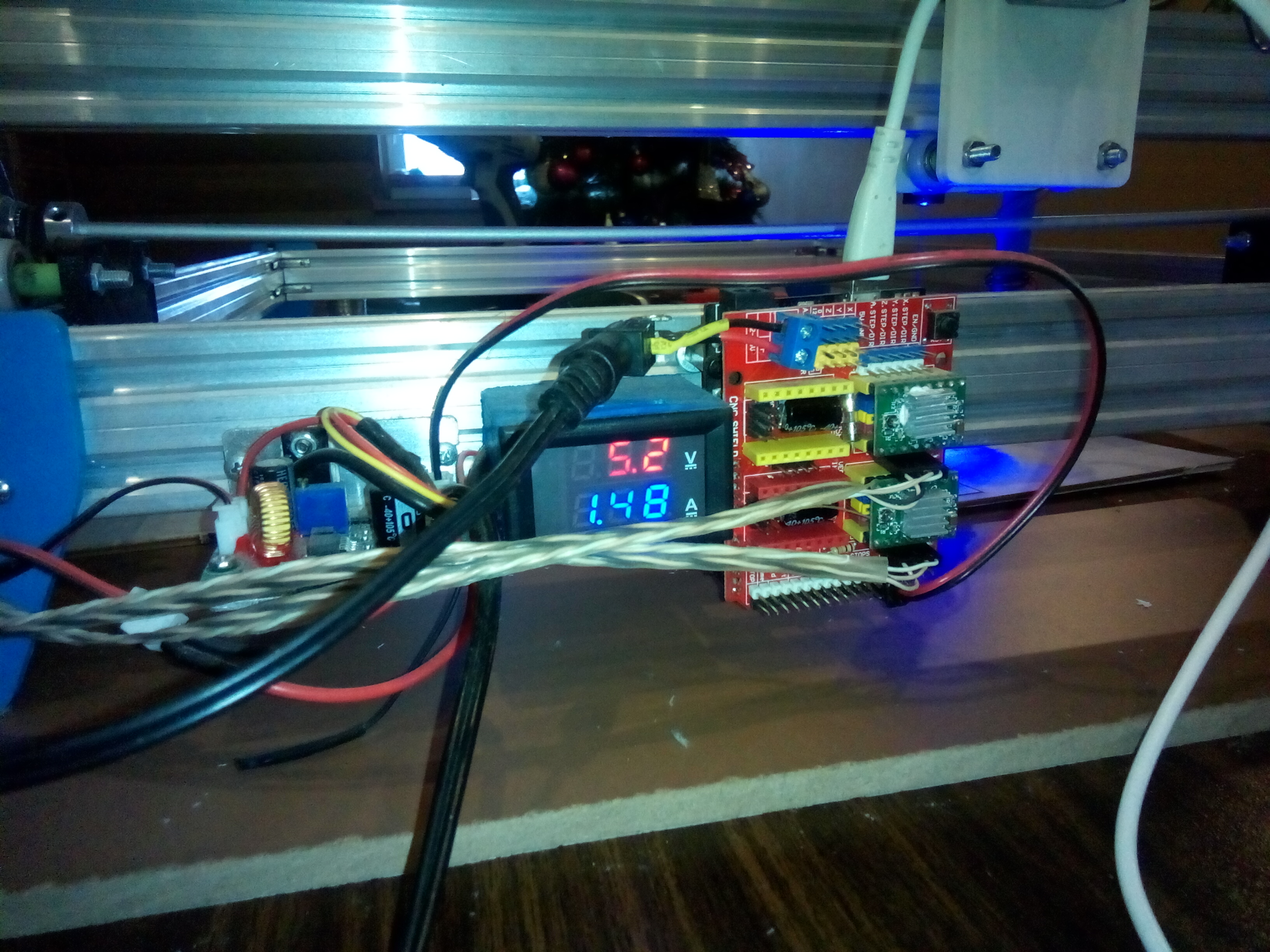

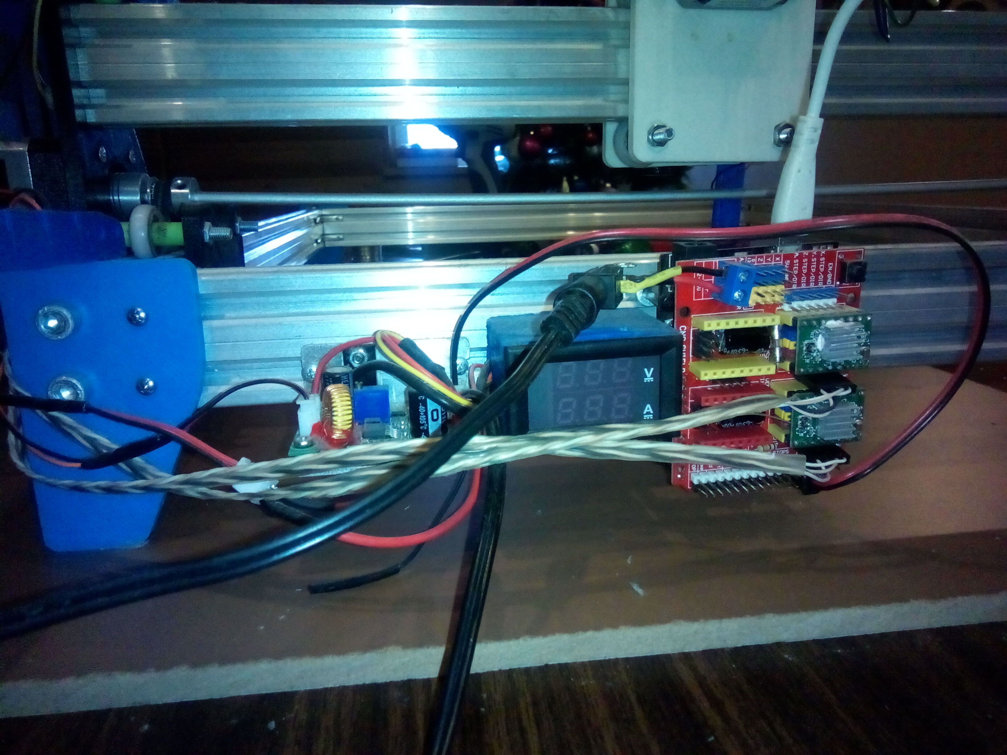

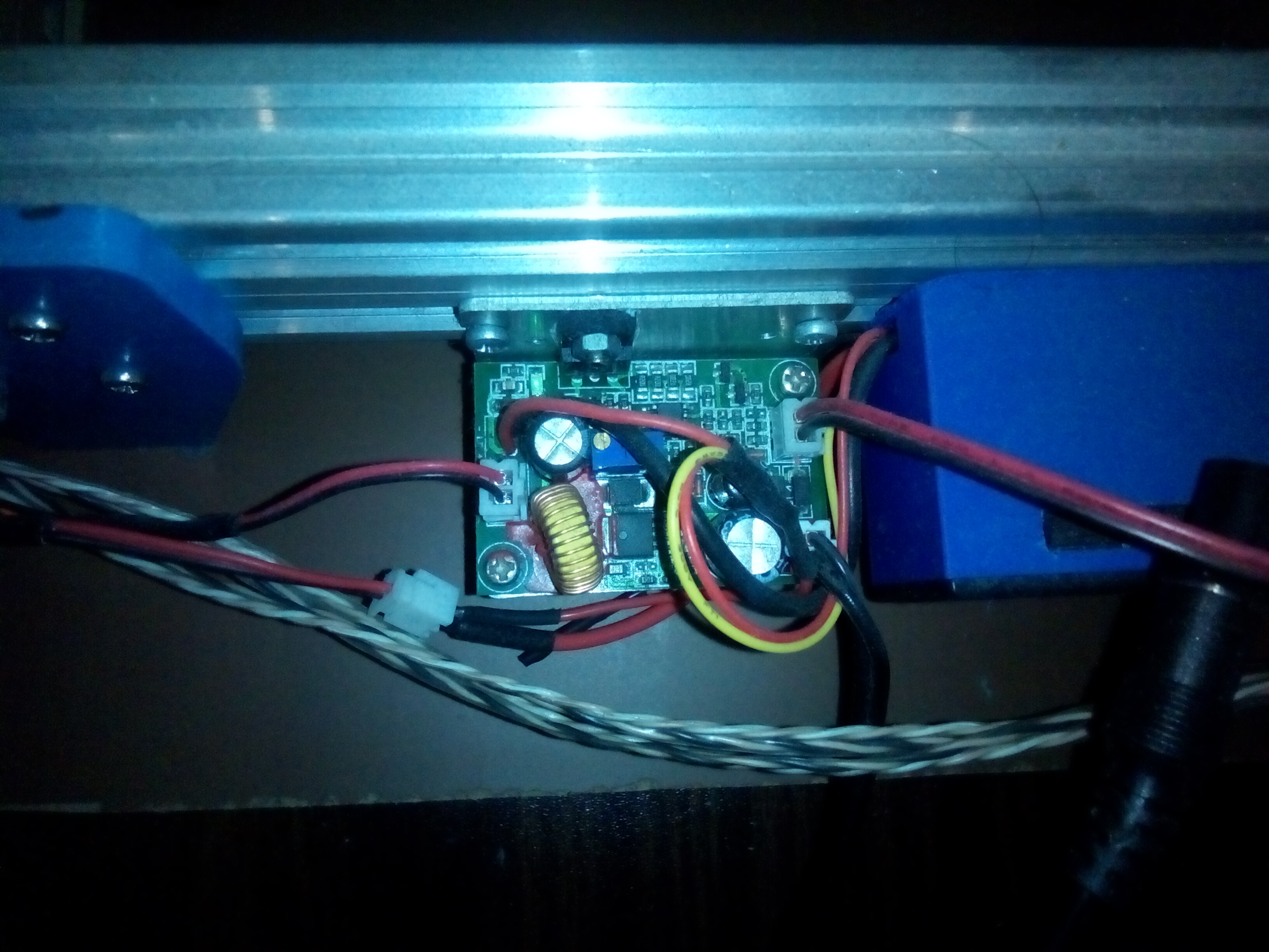

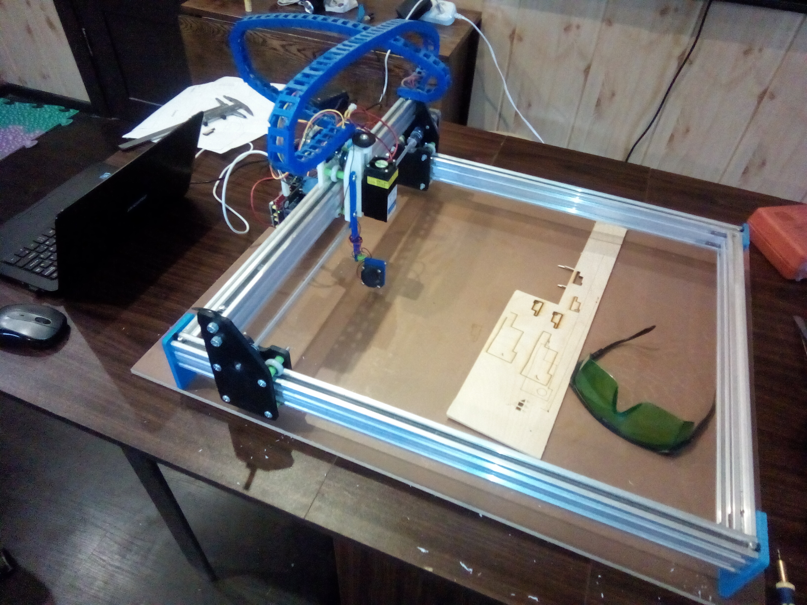

Собрал лазерный станок на китайском лазере 2,5 вт с драйвером с шим.
IMG_20200112_113812_8.jpg (3020 просмотров) <a class='original' href='./download/file.php?id=174874&mode=view' target=_blank>Загрузить оригинал (2.41 МБ)</a>
IMG_20200112_113838_9.jpg (3020 просмотров) <a class='original' href='./download/file.php?id=174875&mode=view' target=_blank>Загрузить оригинал (2.37 МБ)</a>
IMG_20200112_113919_2.jpg (3020 просмотров) <a class='original' href='./download/file.php?id=174876&mode=view' target=_blank>Загрузить оригинал (1.92 МБ)</a>

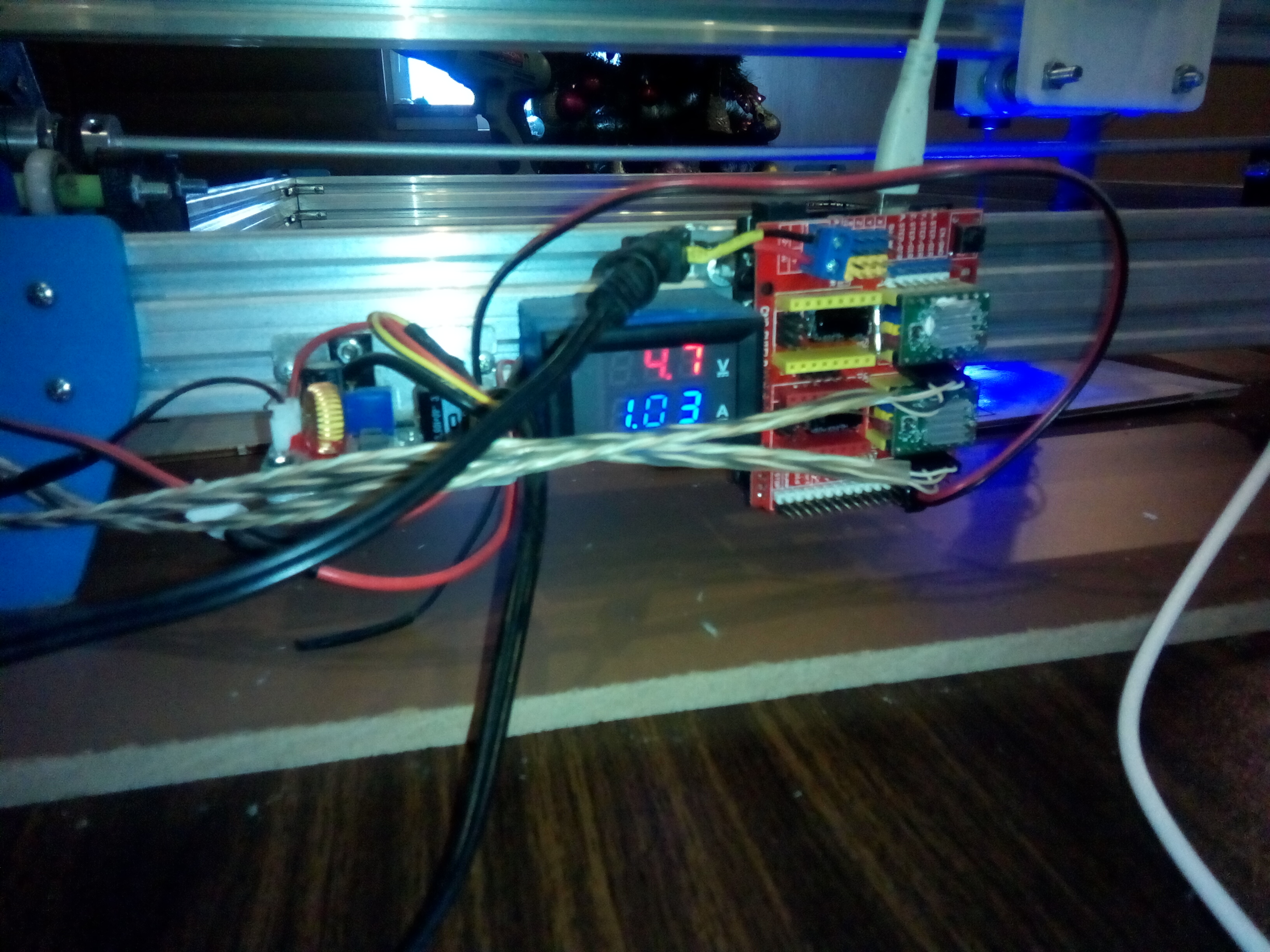

Основная задача - резать фанеру 3 мм для авиамоделей. Прикрутил к нему еще девайс, который показывает напряжение и потребляемый лазером ток.
При s900 4,7в и 1а, при s1000 5,2в и 1,4а.
IMG_20200112_114603_5.jpg (3020 просмотров) <a class='original' href='./download/file.php?id=174877&mode=view' target=_blank>Загрузить оригинал (2.19 МБ)</a>
IMG_20200112_114632_5.jpg (3020 просмотров) <a class='original' href='./download/file.php?id=174878&mode=view' target=_blank>Загрузить оригинал (2.35 МБ)</a>
Хочется долгой жизни лазера, в связи с этим вопрос. Можно ли работать на 100 % при таком потреблении? Или работать на S900? Или резистором на драйвере подкрутить мощность пониже, чтобы и на 100 % это не была бы максимальная мощность? Если так, то до каких параметров крутить?
Заранее спасибо.
