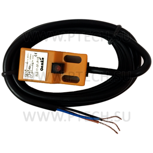

Добрый день. Сломался датчик положения. Заносили на стол заготовку и стукнули по нему. Раньше я их брал на алиэкспрессе по 200 руб. Сейчас сунулся - нет таких в наличии. А на ебее цена под 3000 р. Может кто подскажет аналог датчика? Датчик Genke BLE17-5F-P1/E. Подключение PNP.

Rom327 писал(а):Такой не пойдет?

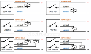

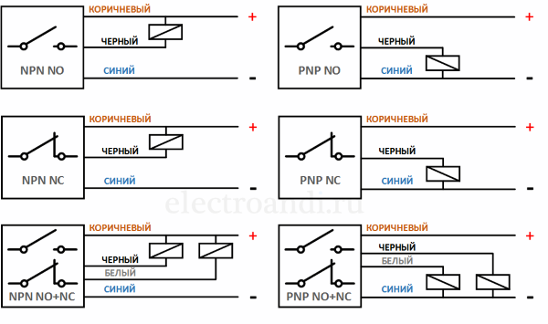

Пойдет, только нужно заказать PNP NO normally open.Родной Genke BLE17-5F-P1/E.PNP NO 5mm нормальное состояние - разомкнут, при срабатывании выход датчика "замыкается" на минус питания (0V).
Можно посмотреть на более точные 1-1.5мм Китайский Omron тут
induktivnyj-datchik-printsip-raboty-i-podklyuchenie-2.png (2426 просмотров) <a class='original' href='./download/file.php?id=174777&mode=view' target=_blank>Загрузить оригинал (45.28 КБ)</a>
