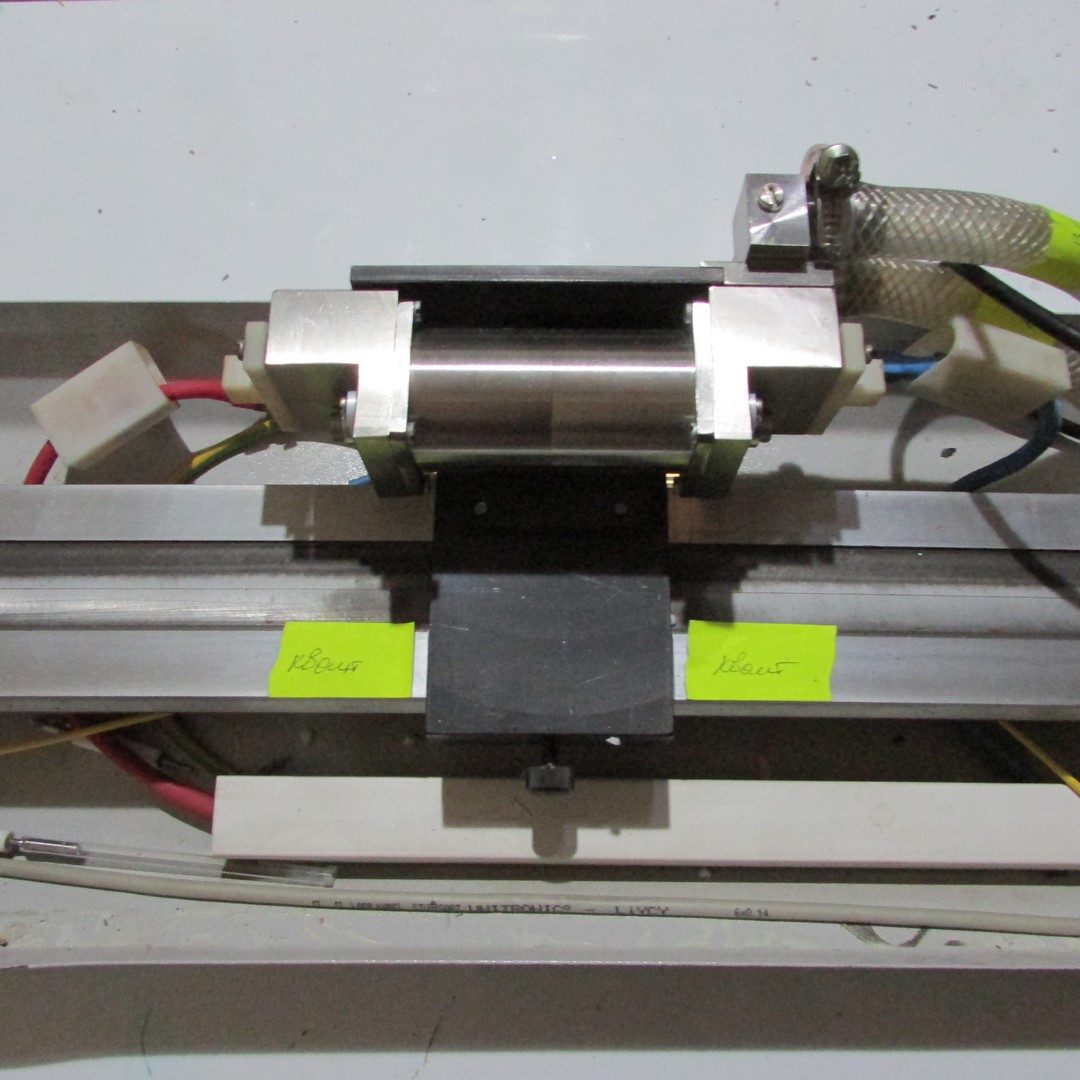

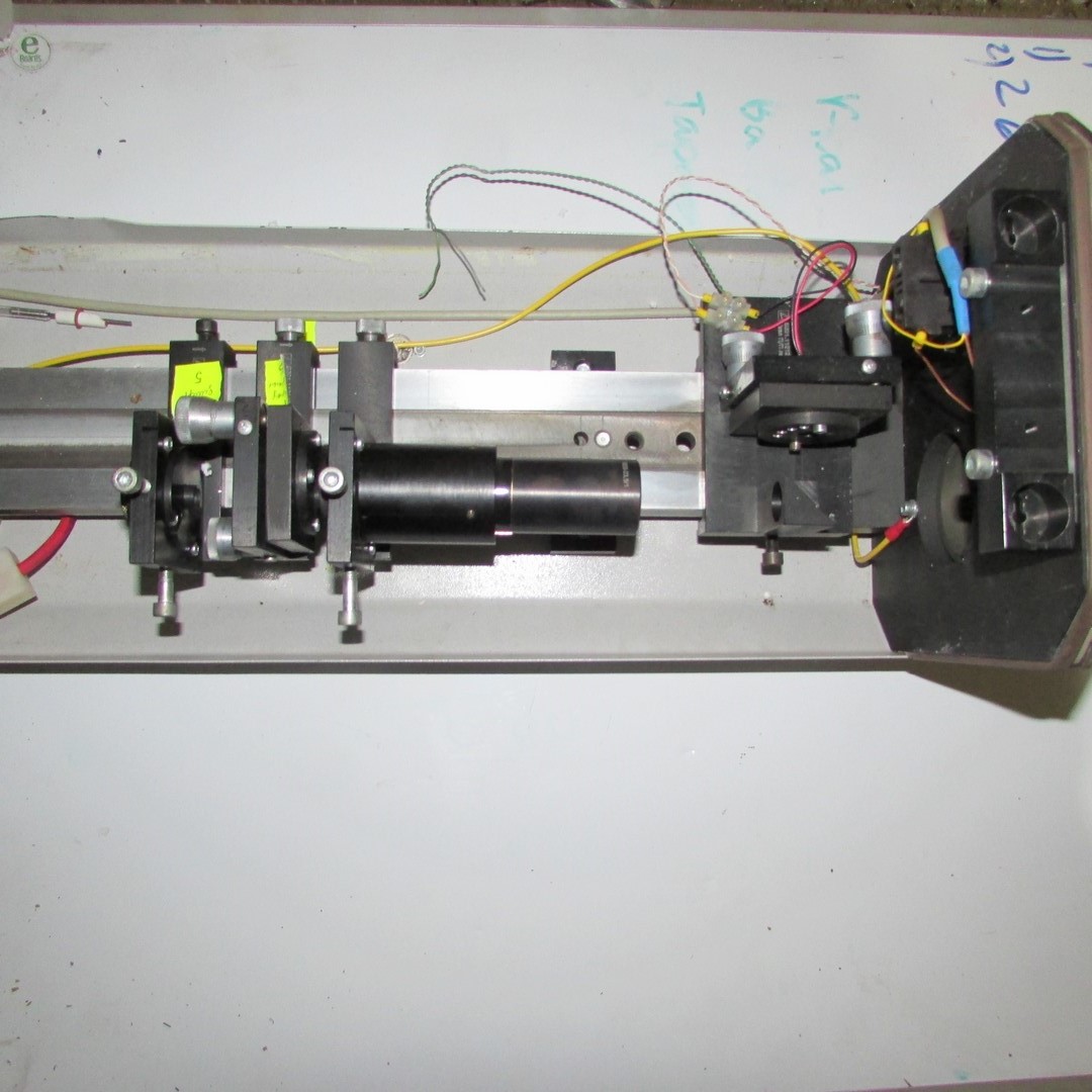

Сам лазер. Диафрагма, зеркало, объектив
IMG_0910 (Копировать).JPG (4859 просмотров) <a class='original' href='./download/file.php?id=174733&mode=view' target=_blank>Загрузить оригинал (190.87 КБ)</a>
Рубин, лампа охлаждались водой
IMG_0912 (Копировать).JPG (4859 просмотров) <a class='original' href='./download/file.php?id=174734&mode=view' target=_blank>Загрузить оригинал (193.32 КБ)</a>
пьезофиговина :hehehe:

Задача: шевелить зеркалами. Склоняемся к плате bjjcz. Проблемы: плат разных много. Каку брать :roll:
Рубин пустим на шарики для Ренишоу (шутка)
Как будет решена первая задача, будем решать следующую: какой лазер ставить, и как это затолкать в вакуумную камеру :eat:

Не было у бабы печали, да купила баба порося... :hehehe: В вакуумную то зачем? В вакууме механика должна быть не совсем обычная. Там со смазкой большие проблемы. Да и с высоким напряжением не во все времена работы хорошо.(это я про тлеющий разряд при откачке) Пьезофиговина по всей видимости акустоопический модулятор.
Re: Управление сканаторной рабочее поле 100х100
dpss-2 писал(а):В вакуумную то зачем?
Наплавлять. Но об этом потом...
dpss-2 писал(а):В вакууме механика должна быть не совсем обычная. Там со смазкой большие проблемы.
Не обязательно сканаторную целиком в вакуумную ;)
dpss-2 писал(а):Пьезофиговина по всей видимости акустоопический модулятор.
Да похоже он самый.
