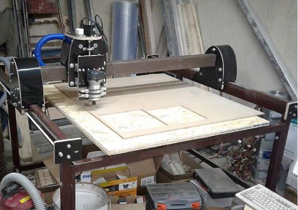

Поделитесь опытом - какую ременную передачу подобрать под станок такого типа, с полем обработки 1500*1500. Хватит ли 10 шириной GT2 или брать 15 мм и с модулем 5 мм? Как скажется увеличение модуля на точности?

Проблема ремня в том, что он тянется. А таскать такой вес GT2 не лучшая идея.
Недостаток ремня в том, что со временем натягивать и калибровать оси придется. + фреза будет вибрировать и ломаться...
Но если ремень по шире и пожирней, то может и прокатит.
Лучшее решение это зубчатые рейки, или ШВП с шагом 10мм.
А с таким исполнением станка сложно говорить о точности и повторяемости... Думаю разницу не заметите...

а увеличение модуля на точность как повлияет?
Сообщения: 2477
Re: Посоветуйте ременную передачу
Скорее всего никак не повлияет. Повлияет на габариты шкивов. У каждого типа ремня есть минимально рекомендуемый диаметр шкива. Больше шкив - больше усилие необходимо приложить - потребуются мощнее двигатели.

под nema23 шкив с 12зубами будет достаточно?
Сообщения: 2477
Для HTD-5M 12 зубый шкив будет иметь внешний диаметр около 23мм. Если вас это устроит... Только учтите что при одинаковых таких шкивах перегиб ремня будет довольно таки сильный.

и все таки для такого станка можно взять модуль 3 * 15мм ширины?
evgenymcp
Сообщения: 1422
Репутация: 328
Откуда: Абакан,Хакасия
Сообщение evgenymcp »
apolo777 писал(а):и все таки для такого станка можно взять модуль 3 * 15мм ширины?
Посмотри на конструкцию ShapeOko и X-Carve. Там кажется 2GT используется. За бугром многие хоббийщики на них работают с деревом и не жужжат.
Ремни бывают с разным кордом. Если натянуть хорошо и шестерни качественные и ремень, то по поводу жесткости ремня переживать не стоит. Конструкция подобных станков не отличается жесткостью в принципе, тем не мене люди на них успешно работают.
