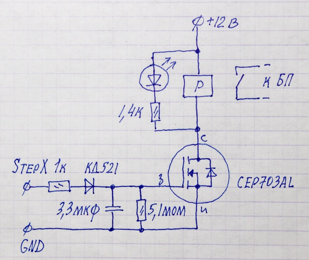

Добрый день.
Сегодня Вконтакте наткнулся на описание ситуации с выгоревшим лазером. Проникся. Подумал. Потом подумал еще.
Вот, допустим, если каретки соединить с некими потенциометрами либо с чем-то подобным и отслеживать, допустим с помощью Ардуино изменение характеристик. То есть, допустим у нас каретка идет и через какую-нибудь леску вращает переменное сопротивление. Ардуино отслеживает изменения сопротивления и, если, оно, допустим, секунду не изменяется, отключает станок. Понимаю, что объяснение путанное, но придумал только что. Позже могу начертить.
Насколько была бы работоспособна и интересна такая идея?

мы прям так все знаем, что там за ситуация с выгоревшим лазером вконтактике.
переменные резисторы в подавляющем большинстве случаев имеют конечное число оборотов, чаще - меньше одного. Факт перемещегия оси можно отследить энкодером, по его втыканию много вариантов

Если это имелось ввиду:
При отсутствии импульсов stepX в течении определенного времени (подбором 3.3мкф или 5.1Мом), выключается питание. Схему предлагали для использования на нихромовых выжигателях.

spryt писал(а):Если это имелось ввиду:
Я правильно понял, что стоит шаговый двигатель, который вращается с помощью передвижений каретки?
Для двухосевого станка надо таких два ставить параллельно. Буде ли это надежно?

Каретка управляется шаговым двигателем.
Для двухосевого станка (при выжигании по вектору) по моему достаточно контролировать тоже одну ось.
Если контролировать обе оси, ставить последовательно.
