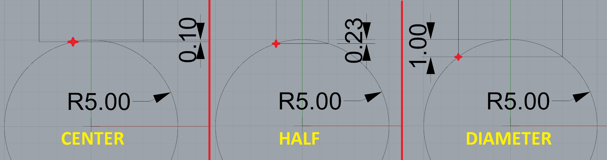

Ускорил спиральный отрез детали. За счёт возможности задания режима адаптивного заглубления. Подробности здесь: https://github.com/oleg-milantiev/lathe ... figure-cut
figure-cut-zpass.jpg (5940 просмотров) <a class='original' href='./download/file.php?id=174546&mode=view' target=_blank>Загрузить оригинал (183.07 КБ)</a>
Нашёл и исправил несколько ошибок. Тестирую, доделываю.
