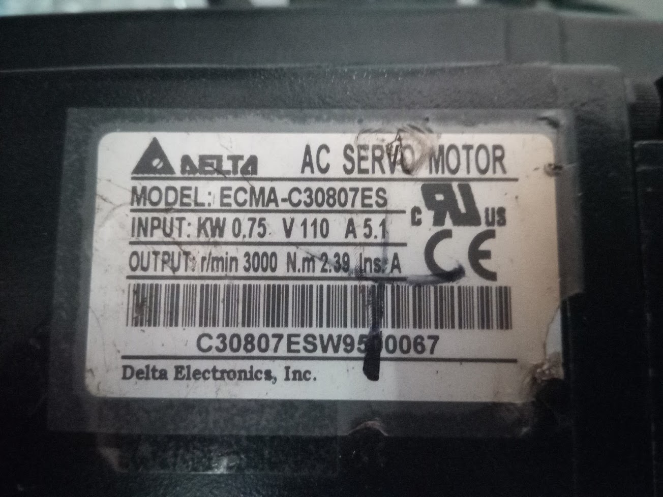

Здравствуйте, купил станок по металлу у которого в качестве шпинделя установлен сервомотор с энкодером на 750вт. и 3к оборотов максимум.
Немного покрутив калькуляторы пришел к выводу что мне не светит обрабатывать алюминий с такими фрезами как 1мм.
Правильно ли я понимаю?
В качестве драйвера идёт ASDA-AB

digiTALker писал(а): Здравствуйте, купил станок по металлу у которого в качестве шпинделя установлен сервомотор с энкодером на 750вт. и 3к оборотов максимум.
3к оборотов это максимум без потери момента (2.38нм). По паспорту максимум 5к оборотов с 60% моментом.

Mamont писал(а):По паспорту максимум 5к оборотов с 60% моментом.
Правильно ли я понимаю, что не смотря на то, что у меня требования к моменту могут быть ниже 60%, то быстрее 5к крутить вредно для мотора? Начнёт пропускать или и того хуже, разлетится к чертям ))

digiTALker писал(а): Правильно ли я понимаю, что не смотря на то, что у меня требования к моменту могут быть ниже 60%, то быстрее 5к крутить вредно для мотора? Начнёт пропускать или и того хуже, разлетится к чертям ))
Пробовать надо...далеко не разлетится. Смотреть чтоб подшипники не перегревались в шпинделе и моторе. Еще больше 5к может не позволить частотник
