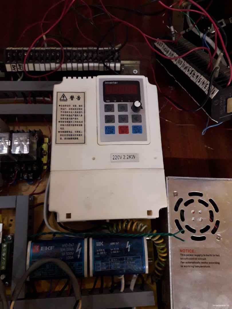

Купил недорого частотник китайский. У кого-то есть ссылка мануал или хотя бы его название?
Инструкция на китайской - ни фига не понятно :-(((
Fzddes-1QL0.jpg (3258 просмотров) <a class='original' href='./download/file.php?id=173911&mode=view' target=_blank>Загрузить оригинал (193.68 КБ)</a>
U9K6rTc9aNk.jpg (3258 просмотров) <a class='original' href='./download/file.php?id=173912&mode=view' target=_blank>Загрузить оригинал (270.16 КБ)</a>

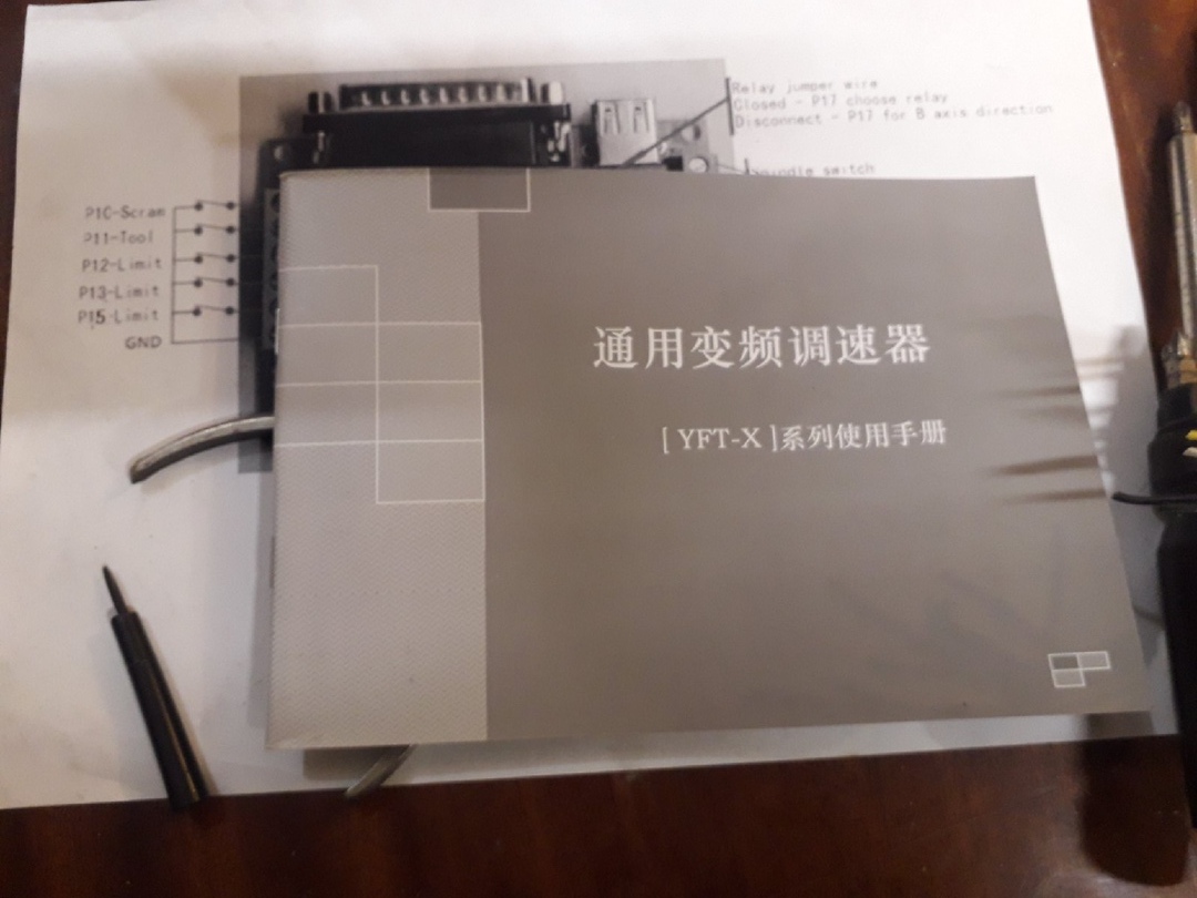

о, и правда, я же про него писал уже. только 2 года спустя дошли до него руки :-)
Вы писали мануал есть - не могли бы выложить или в личку прислать?

спасибо! скачаю вечером

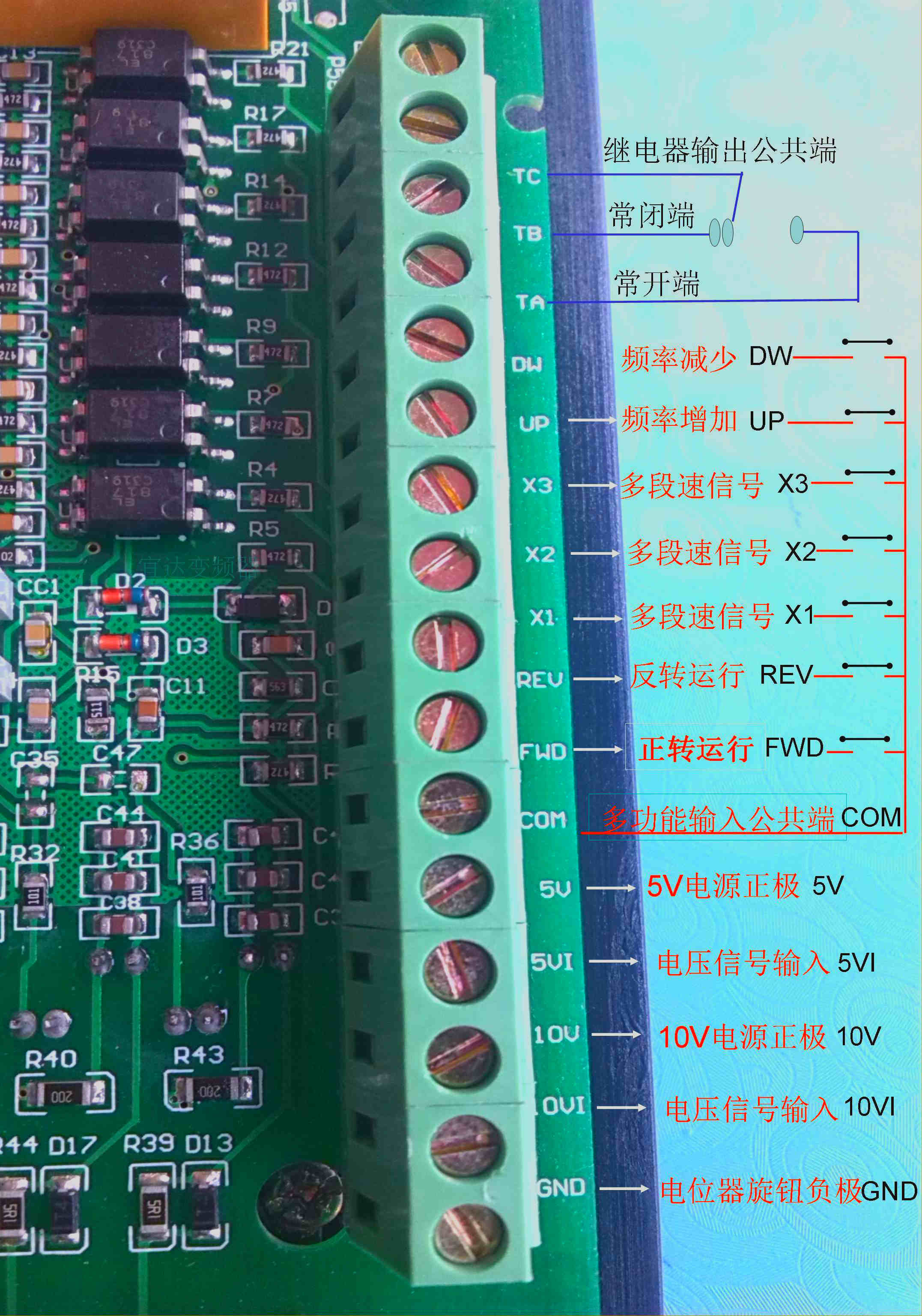

нет ли случайно данных куда на колодку заводить сигнал старта с реле?
хотя наверное смартфоном можно попробовать перевести иероглифы.
Enot_1
Сообщения: 1326
Репутация: 242
Настоящее имя: Arkadiy
Откуда: Краснодар
Re: Опознать частотник
Сообщение Enot_1 »
Александр_ писал(а):нет ли случайно данных куда на колодку заводить сигнал старта с реле?
Там, на сколько помню, на инглише всё подписано, for, rew итп

так-то да, но описание все равно китайское. не помню какие клеммы отвечают за старт с реле.
Enot_1
Сообщения: 1326
Репутация: 242
Откуда: Краснодар
Сообщение Enot_1 »
Александр_ писал(а):так-то да, но описание все равно китайское. не помню какие клеммы отвечают за старт с реле.
T2tK.BXmJaXXXXXXXX_!!734019510.jpg (3117 просмотров) <a class='original' href='./download/file.php?id=173991&mode=view' target=_blank>Загрузить оригинал (455.97 КБ)</a>

спасибо!!!
включение это FWD?
Enot_1
Сообщения: 1326
Репутация: 242
Откуда: Краснодар
Сообщение Enot_1 »
Александр_ писал(а):спасибо!!!
включение это FWD?
Да, rev - тоже включение, но в другую сторону.
