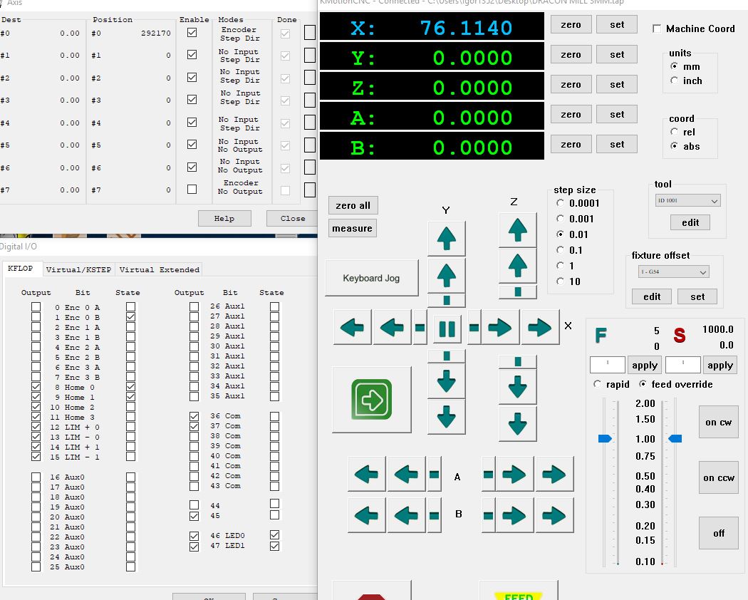

Добрый день. Требуется помощь в подключение линеек к кфлопу. 1 -сервошаговые моторы Leadshaine HBS2206 . в шаговом режиме ноль проблем. а вот с подключением линеек есть непонятки.
линейка микронная подключена к 7-8 пину. счетчик позиции во вкладке "axis" постоянно что то считает, без остановки.
если мотор не подключен , то при ручном перемешивание считывающей головки происходят изменения значений.
1 вопрос - этот окаяный счетчик останавливается или всегда считает ?)
2 вопрос рабочий ход линейки 293мм . килофлоп показывает количество импульсов 292213 на данное растояние.
но в окне программы этому количеству импульсов соответствует 76,11 мм

да и графики в step pesponse строит чудные . в общем помогите разобраться с этим вопросом

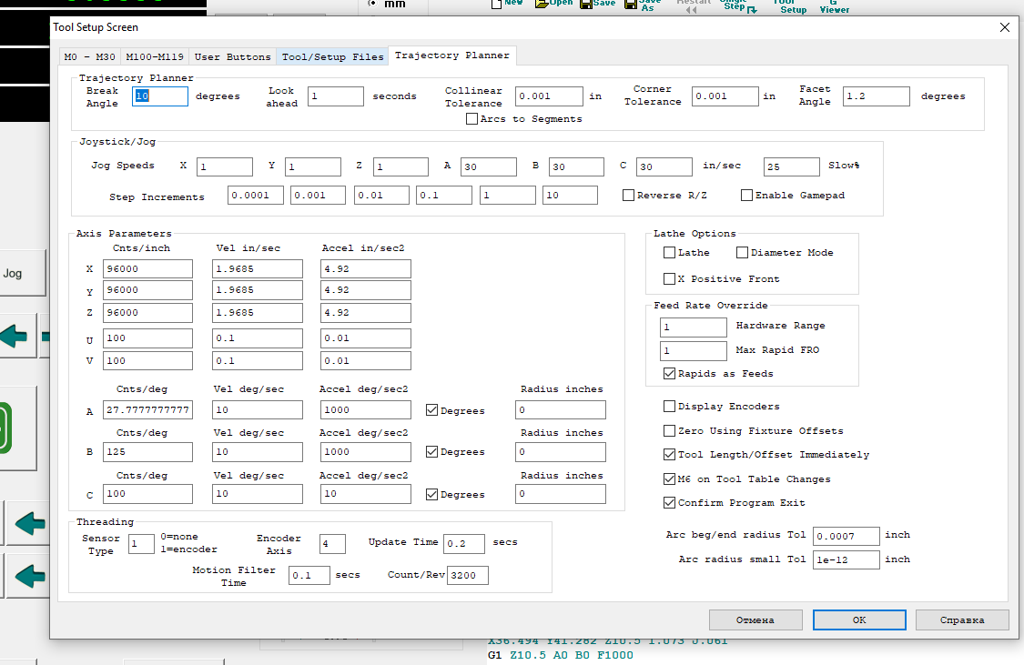

igor1352 писал(а):2 вопрос рабочий ход линейки 293мм . килофлоп показывает количество импульсов 292213 на данное растояние.
tools setup -> настраеваем соотношение дискреты\миллиметры
а в целом найдите гайд по настройке и вперед по пунктам

Я не понял вашего ответа. Как я отметил в шаговом режиме - нет проблем. С учётом выставленого микрошага на драйвере (64) задано 97500 импульсов на дюйм. По моему скудному разумению , нет согласовки импульсов поступающих с микронной линейки (0,001мм). Я обсуждаю с Томом данную проблему , но общение через переводчик , да ещё технического языка - затруднителен. И мне непонятно поведение счётчика положения позиции , если головка не подвижна то какого хрена она что то считает. И это происходит сразу после подачи питания на драйвер!

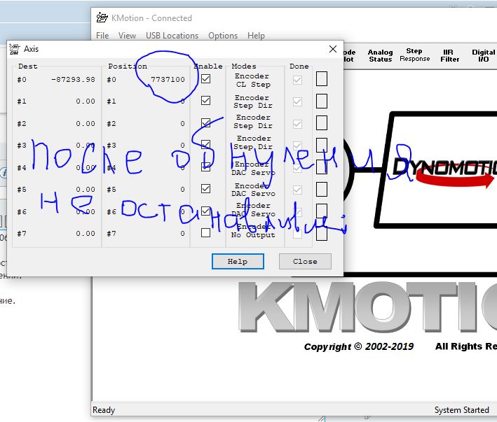

что еще необходимо? я в первый раз сталкиваюсь с такими затруднениями. во втором видео показано что при включение драйвера начинается подсчет овец.
пардон старый скрин-97500 импульсов на дюйм
MOTOR OFF.7z
короткое видео о настройках
(7.83 МБ) 503 скачивания
MOTOR ON.7z
(1.08 МБ) 513 скачиваний

вы понимаете что счетчик аппаратный и почти не зависит от софта?
igor1352
Сообщения: 54
Зарегистрирован: 28 ноя 2019, 21:18
Настоящее имя: Игорь
Re: Ввод в эксплуатацию ЧПУ системы на основе контроллера Kf
Сообщение igor1352 »
Нет я этого не знал,я спрашивал у Тома он не сказал , что это правильное состояние. 2 когда ось не подвижна мигают с некоторой регулярностью(амплитудой) входные пины .
это утверждение или предположение? у меня несколько раз получалось что "он" крутиться вокруг "нуля" и проходя через "ноль" возникает некий шум в моторе , ноль пытается задержаться в этом состоянии. но силы "нечистые" гонят его дальше) . да мотор в состояние покоя.
