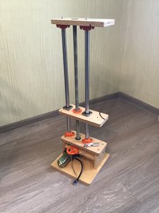

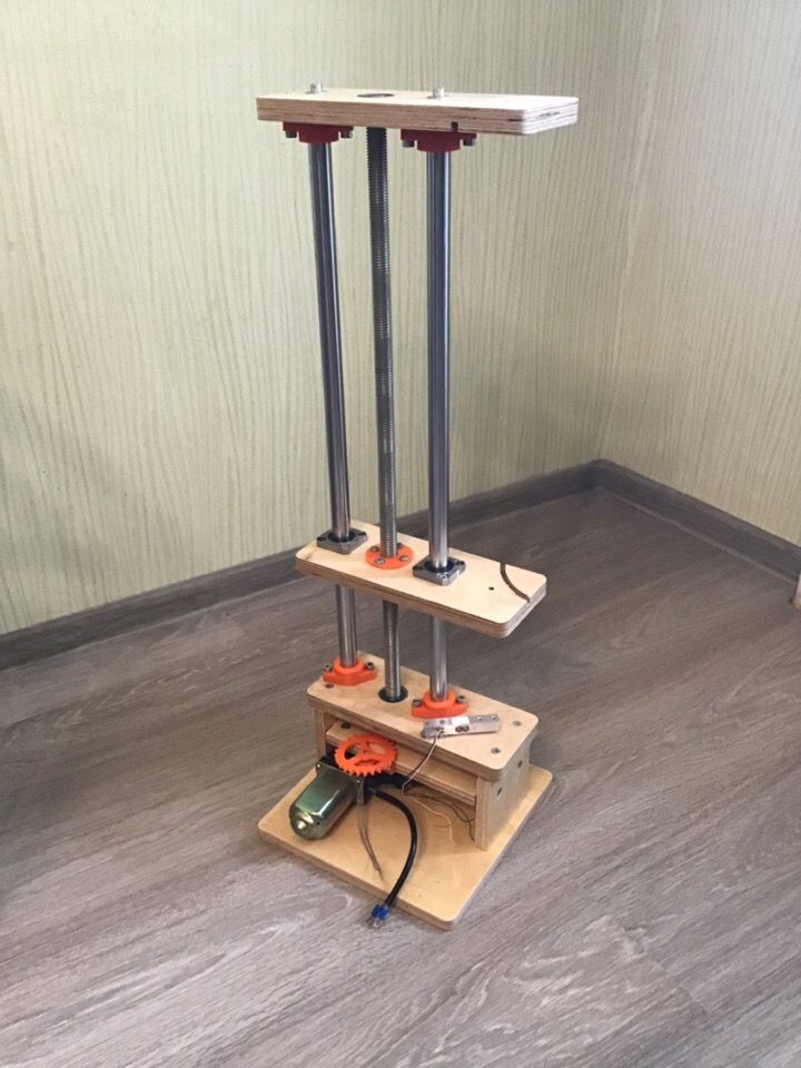

Всех приветствую, начал заниматься одним проектом, для проведения испытаний на разрыв и сжатие, буду испытывать различные нитки, лески, ткани резинки от трусов и т.д.
Прототип машины нужен для отработки электронно - программного комплекса, электронику сам разрабатывать не буду все купил с алли. подключу к ПК и все основное управление, сбор данных и обработка будет осуществляться на нём.
Электроника будет на основе контроллера Ардуино.
Основная статья на Гиктаймс https://habr.com/ru/post/442408/
Разрывная машина своими руками.jpg (8007 просмотров) <a class='original' href='./download/file.php?id=158455&mode=view' target=_blank>Загрузить оригинал (150.7 КБ)</a>

Re: Универсальная машина для проведения испытаний своими рук
А если гвоздь зажать, удлинение показывает? А то на вид жёсткости мало... может машина собственную деформацию меряет...
CybSys
Сообщения: 476
Зарегистрирован: 07 июн 2013, 10:02
Репутация: 121
Откуда: Иваново
Сообщение CybSys »
У меня датчик стоит на 20 кг, метал не потянет. А жесткость этого агрегата нет смысла проверять, это всего лишь прототип для отработки ПО и электрической схемы. А так, если собрать все в метале то должно потянуть 200-300 кг. Хотя консольная конструкция так себе по жёсткости.

У меня этих всяких разных конструкции машин как собак не резанных, от 200 кг до 10 тонн и ещё приспособлений разных. Занимался их разработкой одно время. Инстрон тоже приходилось модернизировать.
Так как сейчас работаю в другой отрасли, просто делюсь опытом, пока не забыл. Не каждая организация может позволить себе купить разрывную машину, а собрать вполне особенно если не требуется документ о госповерке.
Весь смысл таких машин в наличии документа, подтверждающего что цифры не с потолка, а соответствуют каким то гостам, ИСО или др стандартам. А то что соберёт Вася на коленке - где гарантии того что это и есть действительность?
CybSys писал(а):У меня датчик стоит на 20 кг, метал не потянет.
Смысл и был в том, что он не потянет, но если будет показывать удлинение, значит тянется машина, а не образец.
Но раз это просто стенд - тогда естественно все встает на свои места :)

sima8520 писал(а):Весь смысл таких машин в наличии документа, подтверждающего что цифры не с потолка, а соответствуют каким то гостам, ИСО или др стандартам. А то что соберёт Вася на коленке - где гарантии того что это и есть действительность?
Собранную дядей Васей машину можно поверить в любом местом ЦСМ и она будет не хуже работать купленной. Другое дело бумага о наличие этой машины в госреестре измерительной техники, тут вопрос уже спорный - нужно оно или нет. Разумеется что крупная машина не будет заморачиваться с самосборными машинами, а купит ее со всеми документами. Другое дело маленькая организация которой надо просто измерить какие-то физические параметры своих продуктов или научно-исследовательское предприятие- университетов у которых финансирование на минимуме, а старые маятниковые машины уже никуда не годятся...
улыбнули :hehehe: :hehehe: :hehehe:
Машину из фанеры и саморезах проверять на жесткость...
Вот свой Чпу я хочу проверить таким образом)
