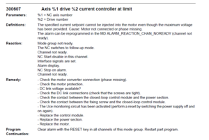

Добрый день. Координатно-пробивной пресс выдаёт ошибку. Видно на фото. Помогите с решением проблемы.

Снимок.PNG (10664 просмотра) <a class='original' href='./download/file.php?id=173569&mode=view' target=_blank>Загрузить оригинал (58.92 КБ)</a>

У меня ошибка 380500

Сделайте фото Ваших приводов в электрошкафу.

Это Simodrive 611U. В общем то ответ такой же (ниже) как и c Simodrive 611D (выше).
Снимок.PNG (10620 просмотров) <a class='original' href='./download/file.php?id=173604&mode=view' target=_blank>Загрузить оригинал (43.58 КБ)</a>
