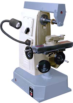

Описание станка, основные характеристики:токарный станок из фрезера НГФ110. Точение крупных тонкостенных деталей на и в оправках, фрезерование
Рабочее поле:250х85х170
Обрабатываемые материалы: алюминиевые сплавы.
Чертежи, фото, видео станка:
spr_ngf110_11.jpg (3112 просмотров) <a class='original' href='./download/file.php?id=173504&mode=view' target=_blank>Загрузить оригинал (33.09 КБ)</a>

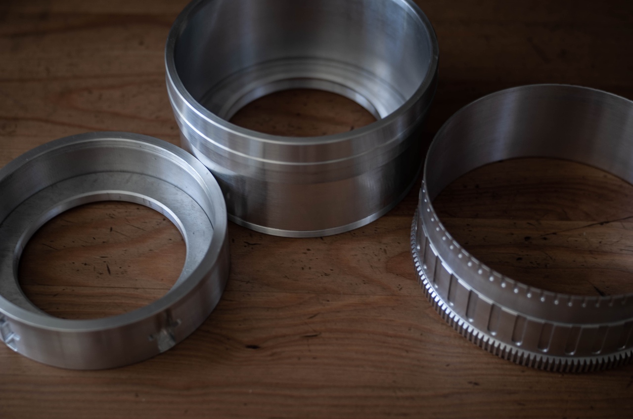

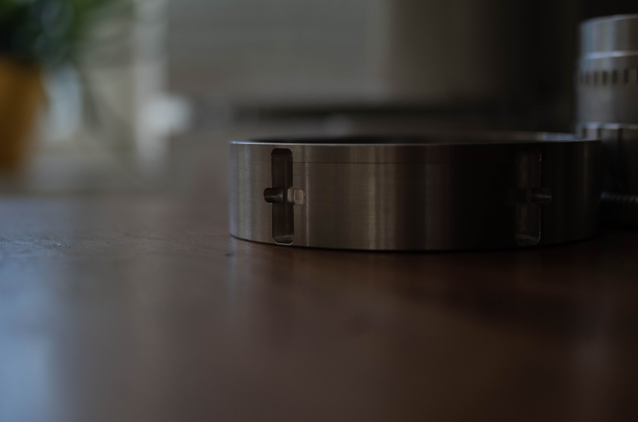

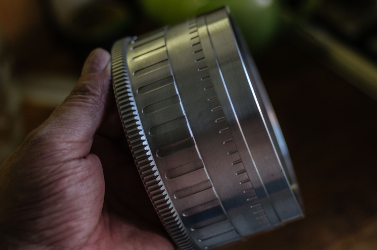

Примеры изделий (фото):
lwf_pGktDuk.jpg (3112 просмотров) <a class='original' href='./download/file.php?id=173501&mode=view' target=_blank>Загрузить оригинал (157.73 КБ)</a>
OvBQup2o5A8.jpg (3112 просмотров) <a class='original' href='./download/file.php?id=173502&mode=view' target=_blank>Загрузить оригинал (209.91 КБ)</a>
QEM7ecU8f2Q.jpg (3112 просмотров) <a class='original' href='./download/file.php?id=173503&mode=view' target=_blank>Загрузить оригинал (216.82 КБ)</a>

из описания непонятна кинематика, где и как расположены оси, и причем тут определение как токарный или консольный?

индеецпетя, донор это НГФ, его горизонтальный шпиндель - это токарный шпиндель, он же поворотка. Z X как обычно, плюс Y вверх вниз. проще говоря фрезерные оси слегка переворачиваем. Консольный токарный. У него станина не имеет задней опоры.

Вполне реально. Если фрезерная обработка будет позиционной, то можно будет обойтись просто тормозом на шпинделе. Привод шпинделя конечно серва. Магазин линейный, но для него маловато места. Возможно придется сделать новую ось с бОльшим ходом.

По z ход тоже очень мал. Для токарки он болше даже нужен. Но если детали короткие, может и хватит. По сути деталь не может быть длиннее, чем половина хода по z. Если ход 85, то длина 40 мм максимум при условии, что будет работа осевым инструментом. ( Расточка, сверление и тд.)
Учти, что будет патрон или планшайба какая нибудь еще. Отожрет места прилично. Хотя под это дело можно просто вынос инструмента сделать.

Там в принципе и у родного стола есть как немного ход увеличить, детали да, недлинные все, должны вписаться. Шпиндель хотел делать новый, с креплением якорей под детали, там с местом должно хватить.

Kupfershcmidt, идея прикольная, но переделывать много.. Хода у НГФ небольшие.. Может, проще с полимербетона станинку сделать, чем переделывать эту?

Kupfershcmidt, не, ну флаг в руки, проект интересный. Я только не шибко станочник и пока не могу сообразить: получается, одна ось как бы отвечает за диаметральный размер изделия, а другая - "смена инструмента"?

Dimka, другая может использоваться и для смены инструмента и для поперечного 2.5д фрезерования, либо для торцевого 3д фрезерования. Приводной инструмент и вперёд.
