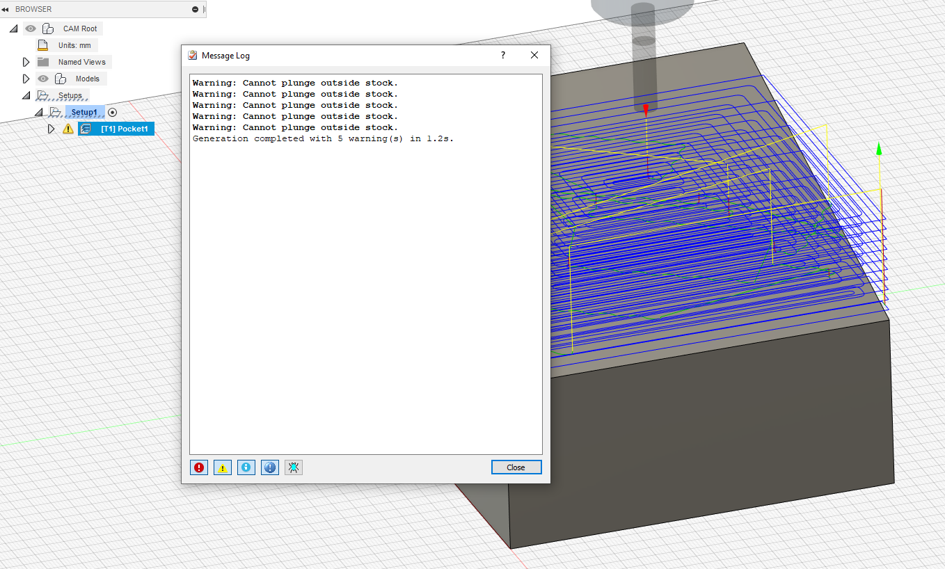

После последнего обновления 2.0.6658 выдает предупреждение Warning: Cannot plunge outside stock для pocket clearing.
Врезание в материал стоит plunge.
На всех старых проектах при пересчете также эта ошибка.
У всех так?
