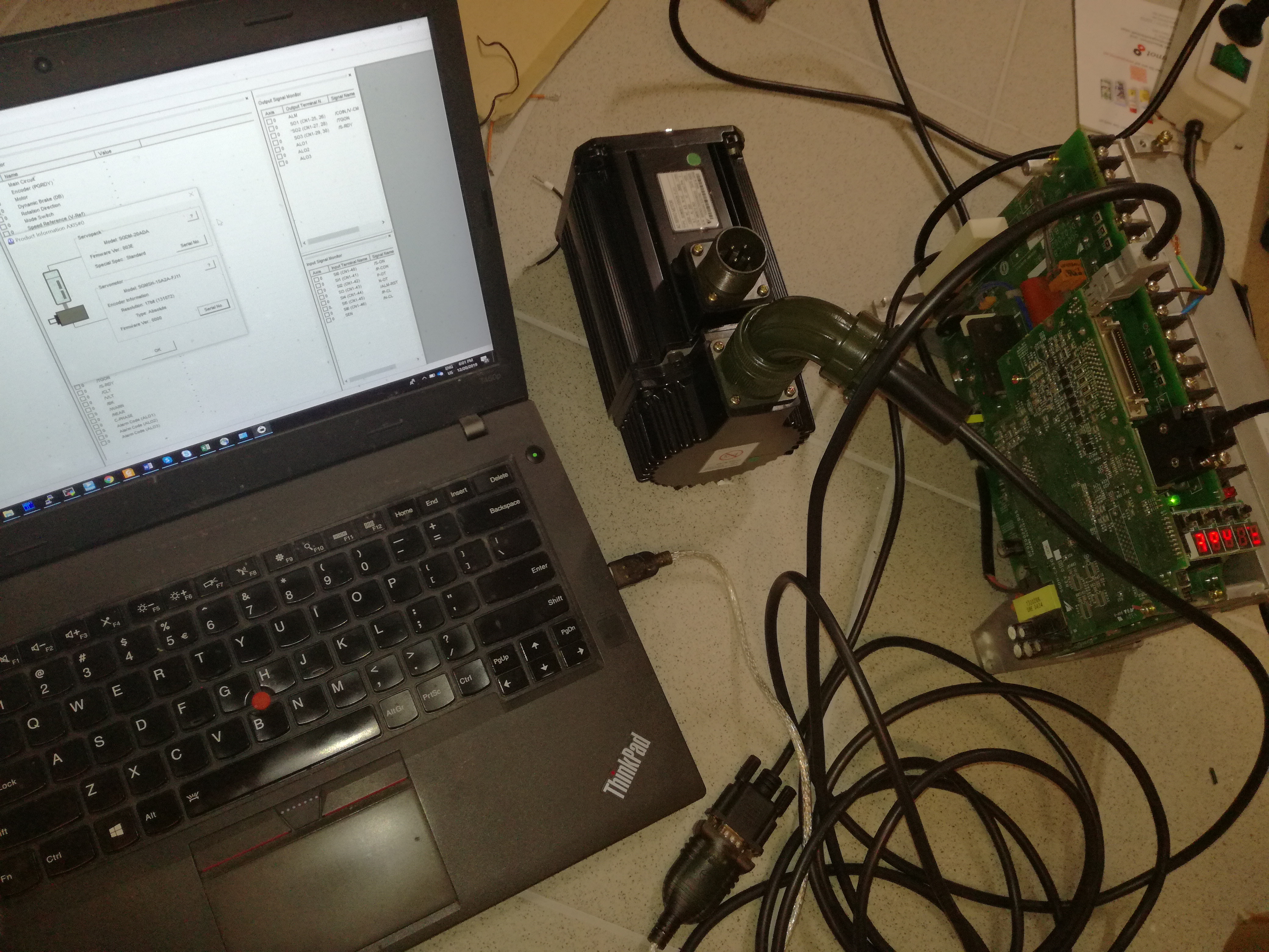

Vladimir52 писал(а):Походу я спалил сервопак
Почти восстановил. Горят, в теории, только варисторы и плавкий предохранитель быстрого реагирования. На практике, могут вылететь и диодные мосты выпрямителей (однофазные, которые выпрямляют напряжение питания управления DB2; трехфазные - помощнее, и вроде выдерживают)
Осталось дождаться трехфазного трансформатора для полной проверки с двигателем. Но с памятью параметров и с энкодером SigmaWin вполне коммуницирует.
IMG_20191220_180113.jpg (3552 просмотра) <a class='original' href='./download/file.php?id=174206&mode=view' target=_blank>Загрузить оригинал (3.92 МБ)</a>

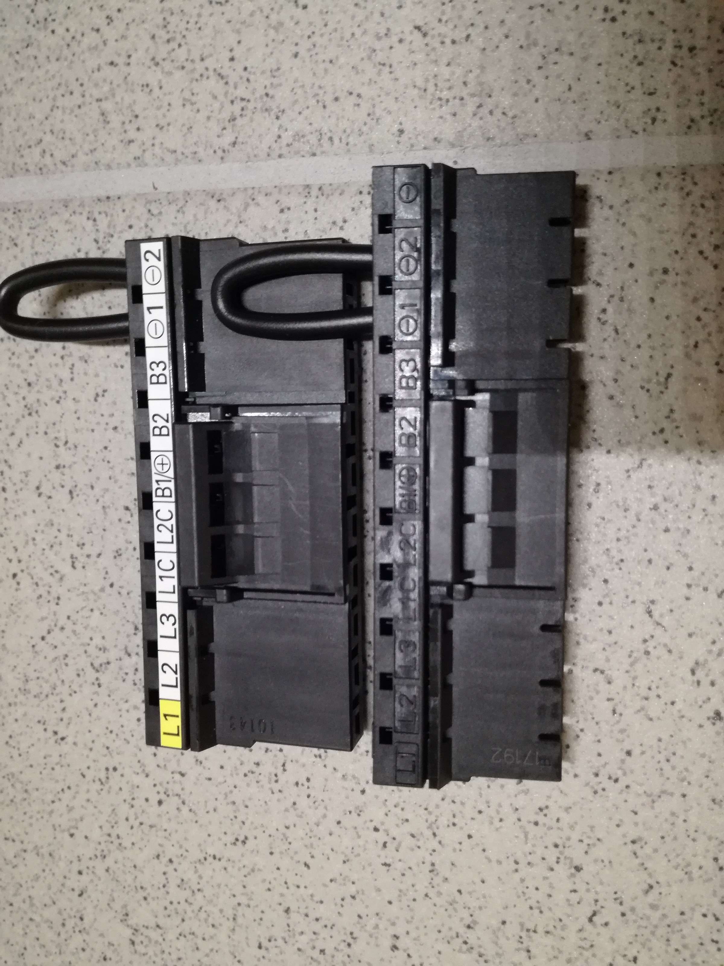

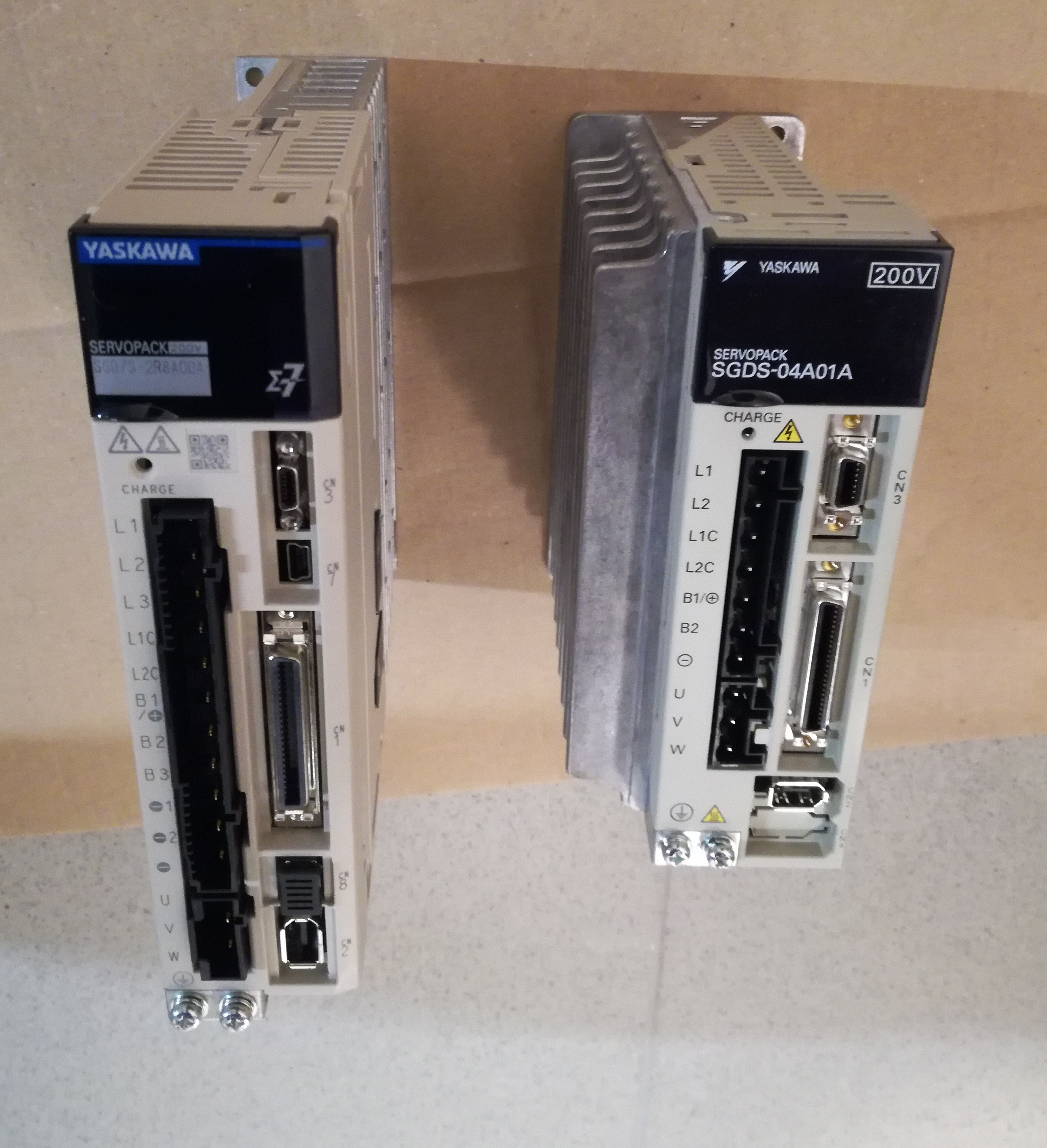

Не могу не похвастаться. 7-ка на 400W. Взял за совершенно смешние деньги, поиграться. Оказался совершенно новый сервопак, поработал не более 10 мин, ессно все проверил и погонял его. Аж жалко его ставить на свои недостанки :hehehe:
IMG_20200102_181526.jpg (3478 просмотров) <a class='original' href='./download/file.php?id=174326&mode=view' target=_blank>Загрузить оригинал (2.43 МБ)</a>
Появилось очень много настроек, по сравнению с 5-й сигмой. Даже оценочное время жизни конденсатора питания постоянного тока и тормозного резистора. К сожалению, изменились разъемы питания и двигателя. Они и при переходе Сигма-3->Сигма-5 менялись. Почему это плохо? Просто на барахолках частенько встречаются сервопаки без разъемов. И покупать такие выходит дорого и хлопотно.

Ну и поразило значительное уменьшение размеров корпуса и радиатора. Вот наглядное сравнение с 3-й сигмой, тоже 400W. Кроме того, вентиляторы охлаждения наконец-то стали интеллектуальными (на самом деле в Сигма-5, но в ревизии 'B' тоже), и не крутятся при подаче питания, а только, если радиатор нагревается.

Re: Про сервы Yaskawa
Очень на Panasonic стали похожы, и формами и разъёмами. :)

UAVpilot писал(а):формами и разъёмами
Разъемы, к сожалению, уникальные для Яскавы, и труднонаходимые (кроме энкодера и дата-кабеля)
