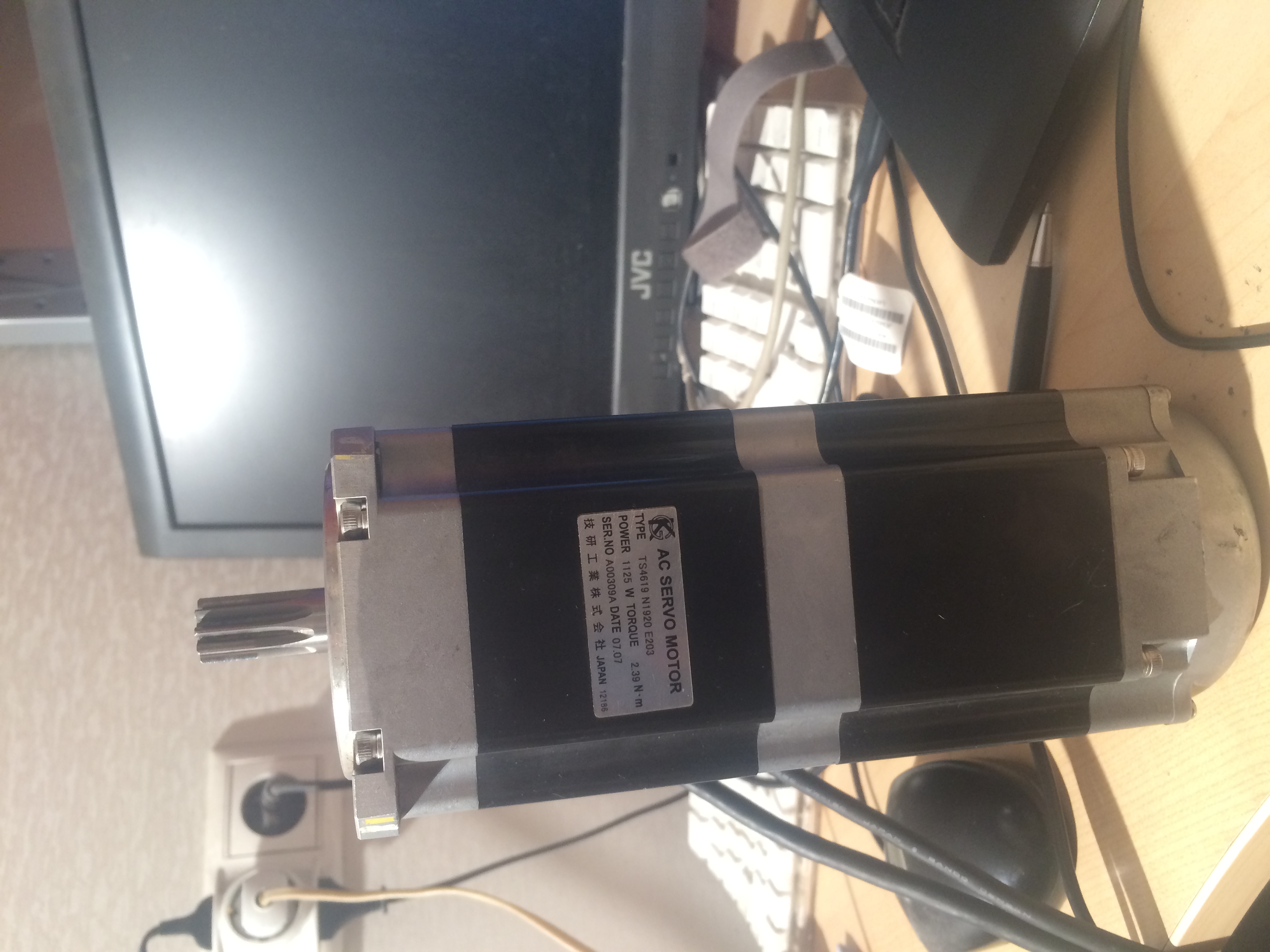

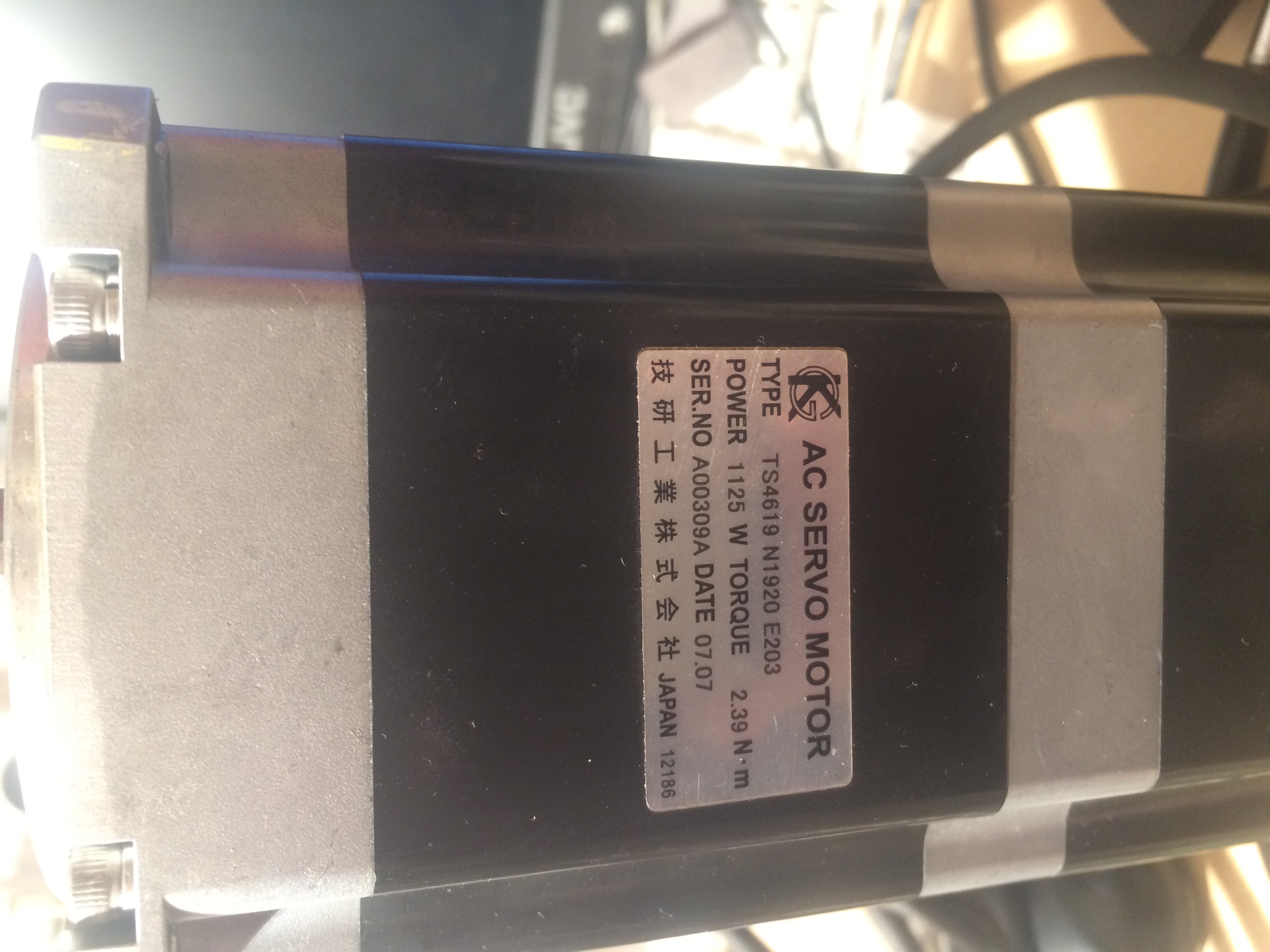

А может просто сфотографировать и выложить сюда, что бы понятней было о чем речь.
Шильдики, буковки, общий вид...

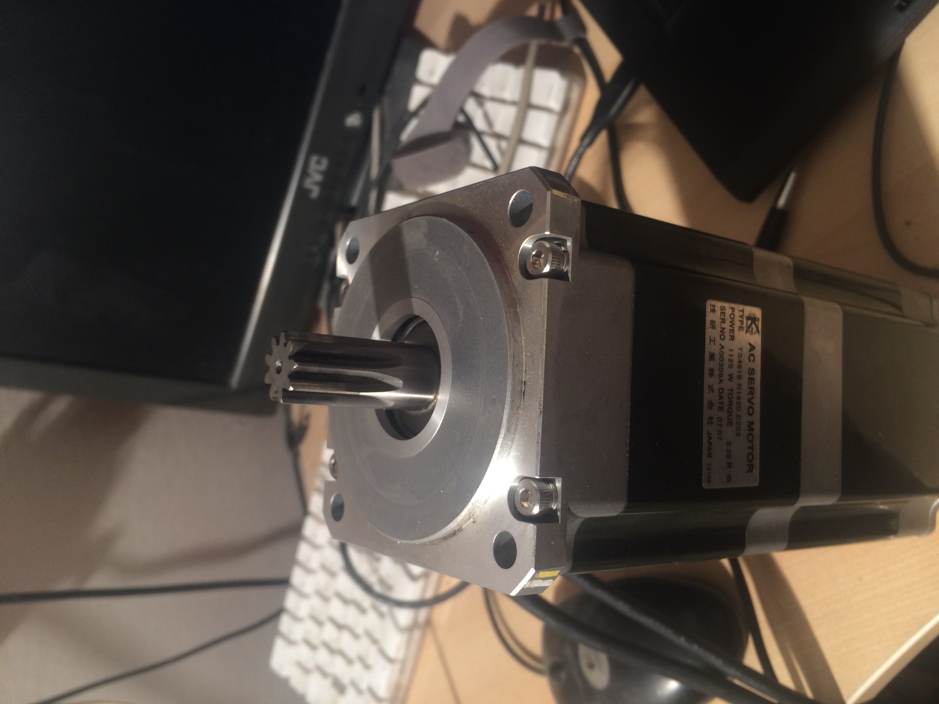

Вот такой сервомотор
1DD229F4-42F3-4288-8CA8-C3FBE6D664DF.jpeg (3328 просмотров) <a class='original' href='./download/file.php?id=173154&mode=view' target=_blank>Загрузить оригинал (1.14 МБ)</a>
073DADCD-A7BB-4D41-961F-5C8E35C52019.jpeg (3328 просмотров) <a class='original' href='./download/file.php?id=173155&mode=view' target=_blank>Загрузить оригинал (1.54 МБ)</a>
9F7E1254-167E-4BA9-AFE1-2EFD68E6A050.jpeg (3328 просмотров) <a class='original' href='./download/file.php?id=173156&mode=view' target=_blank>Загрузить оригинал (1.25 МБ)</a>
Re: бу серводвигатель туго вращается от руки
Провода и разъемы нужно было фоткать. Состоит как бы из двух частей. Возможно верхняя часть это редуктор, потому туго вращается. Можно крышечку заднюю аккуратно открутить. Там скорее всего будет энкодер. Вращая вал рукой, под крышкой вал при редукторе будет вращаться быстрее.
Тормоза не видно.

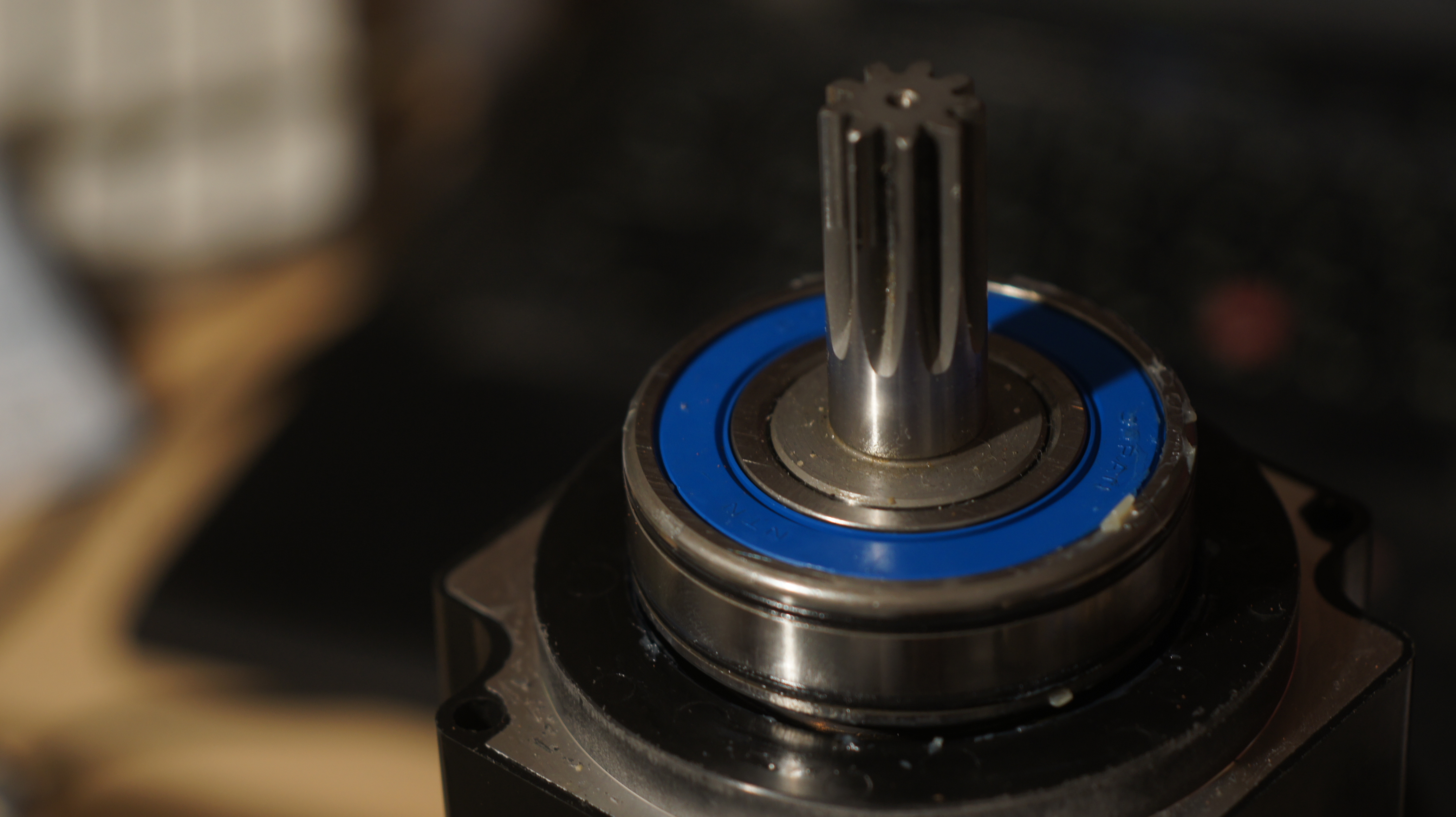

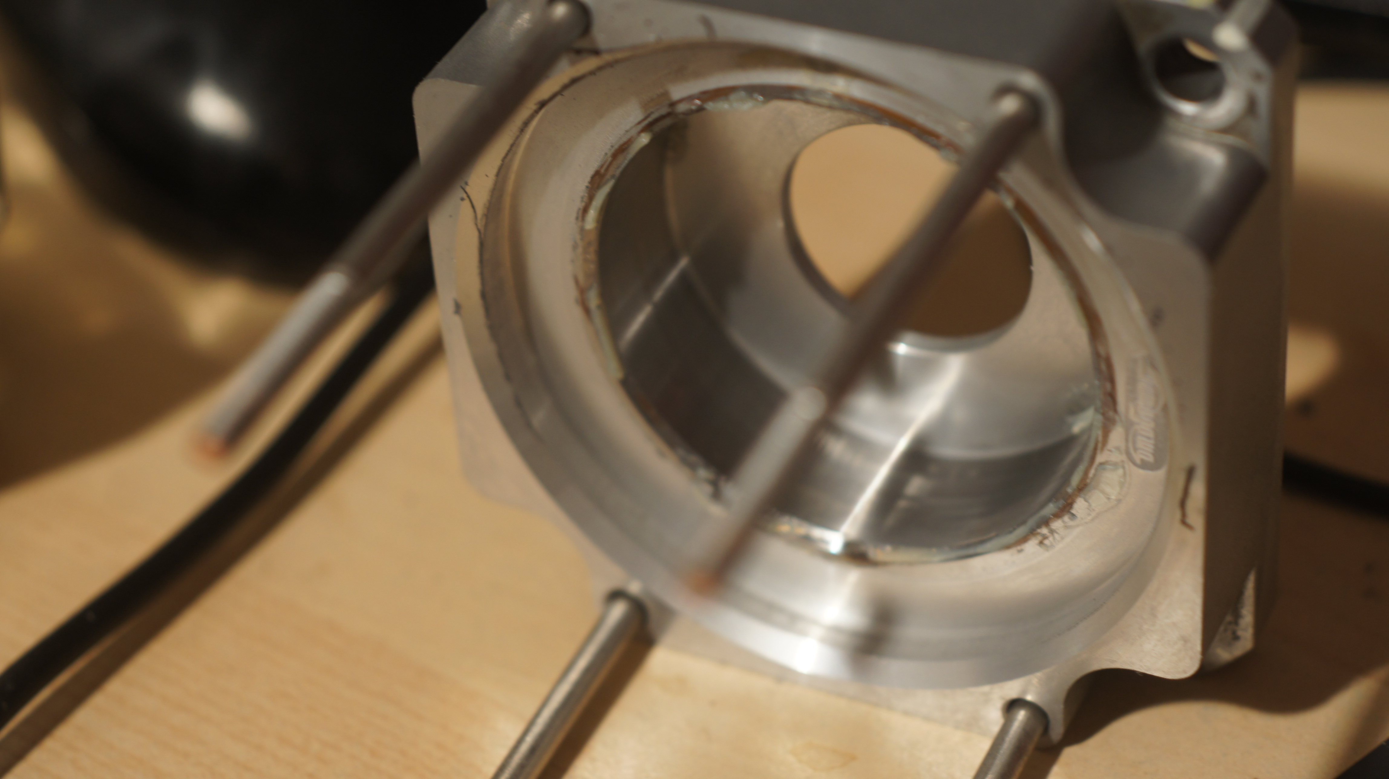

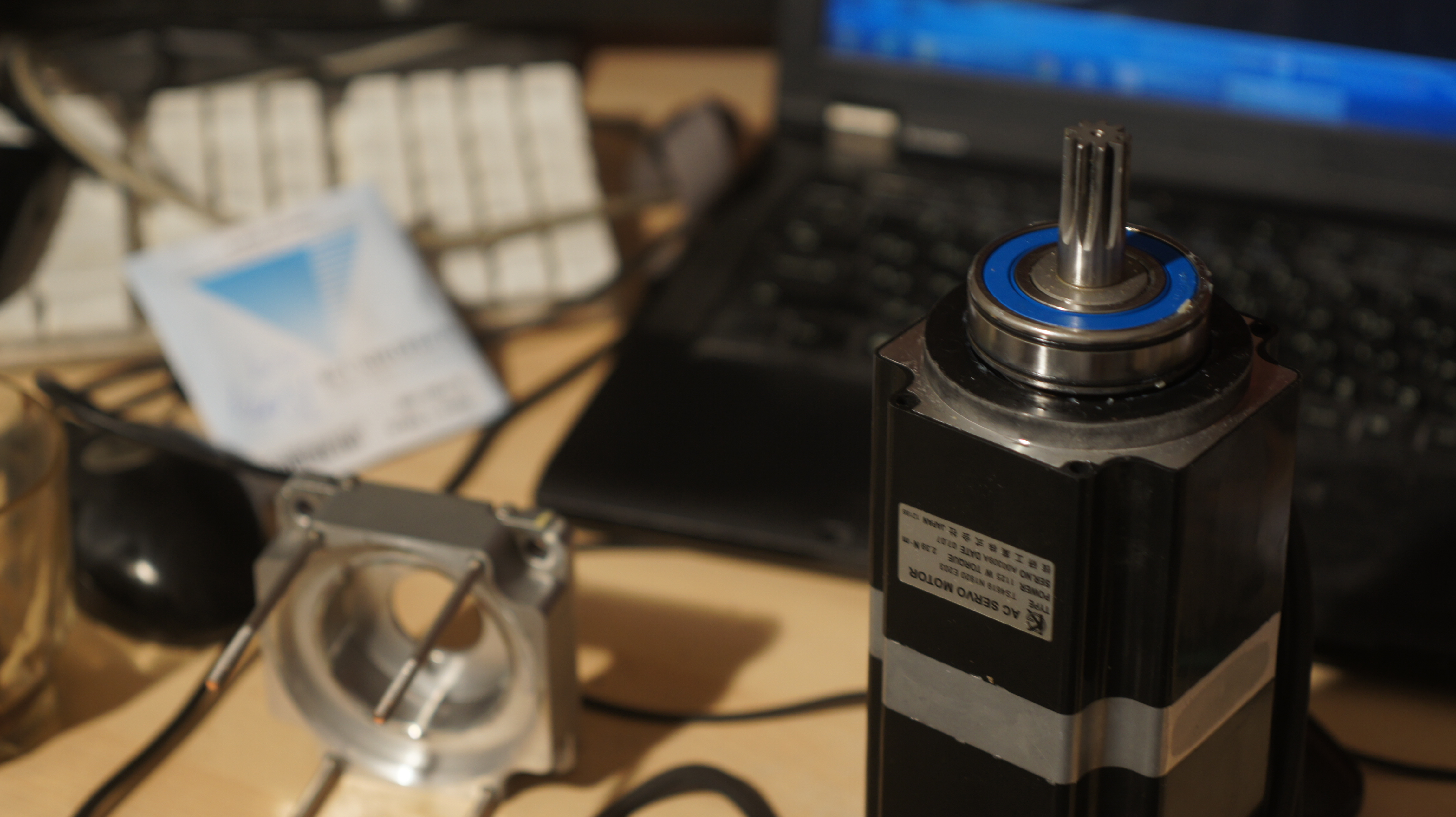

Приближаюсь к истине тугости вращения 2 моторов из 3.... Нужен грамотный опытный совет, насколько это критично. и что можно придпринять.
При снятии передней крышки посадки подшипника, провернуть вал вообще не возможно от руки. Затяжка же этой крышки, позволяет начать вращать вал. Есть зависимость некотрая от ровности затягивания болтов крепления. Но выловить идеальное положение все равно не удается на стоячем моторе.! Все равно с усилием крутится от руки. Что посоветуете делать? или так запускать, может это не кретично? По сравнению с встречной силой от резания, усилие от пальцев капля в море и не скажется на нагреве мотора?

А тупо разобрать не пробовали? Если повернуть без крышки нельзя, вал с постоянными магнитами, мог и прилипнуть, когда крышку сняли, видна обмотка?

Там есть такой момент, что питание приходит в два места под пластиковой крышечкой( проводов )...и они припаяны как к передней части так, и к задней! От сего, без распайки этих проводов боюсь его не разобрать! На данный момент не готов на этот шаг. там все так оснавательно запаянно. т.е на заводе похоже собирали его мех часть , а потом уже припаивали силовые провода . Вот так вот легко не разбирается дальше. попробовал
MGG
Сообщения: 3403
Репутация: 1010
Сообщение MGG »
ПОдши возможно новые, и тупо недопрессованы.
