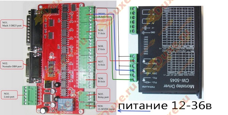

Всем привет!

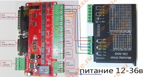

Помогите пожалуйста новичку разобраться с подключением электроники станка с ЧПУ. Первым делом меня интересует соединение "Плата управления - Драйвера"
Имею:
1. Плата управления
IMG_20191210_230216.jpg (1487 просмотров) <a class='original' href='./download/file.php?id=173100&mode=view' target=_blank>Загрузить оригинал (2.04 МБ)</a>

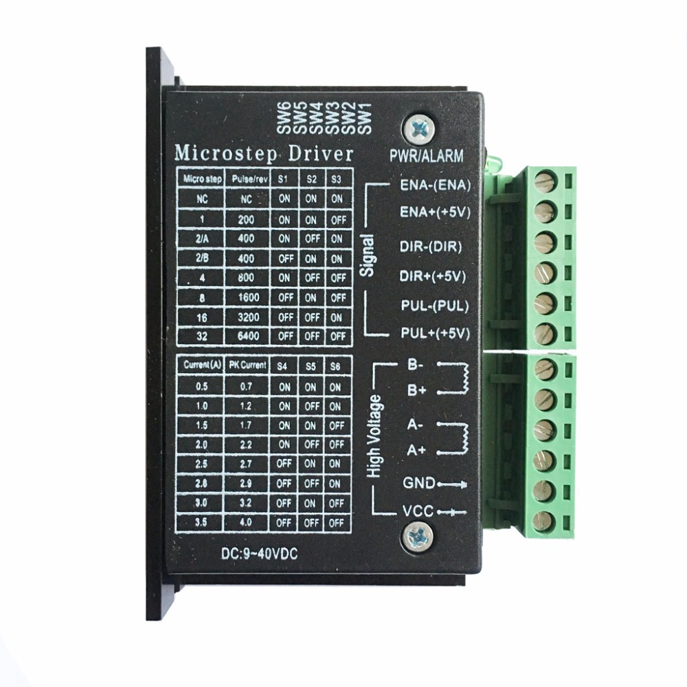

2. Драйвера шаговых двигателей TB6600
TB6600-4A-9-40-ttl-16.jpg (1487 просмотров) <a class='original' href='./download/file.php?id=173101&mode=view' target=_blank>Загрузить оригинал (179.95 КБ)</a>
Я в итоге сейчас двигатели у меня не крутятся из MACH3. Поэтому вот ряд вопросов:
1. Правильно ли я их подключил, если сделал это согласно схеме:
70328109eba9d78f485f75f7c6db7f5f.jpg (1487 просмотров) <a class='original' href='./download/file.php?id=173102&mode=view' target=_blank>Загрузить оригинал (105.22 КБ)</a>

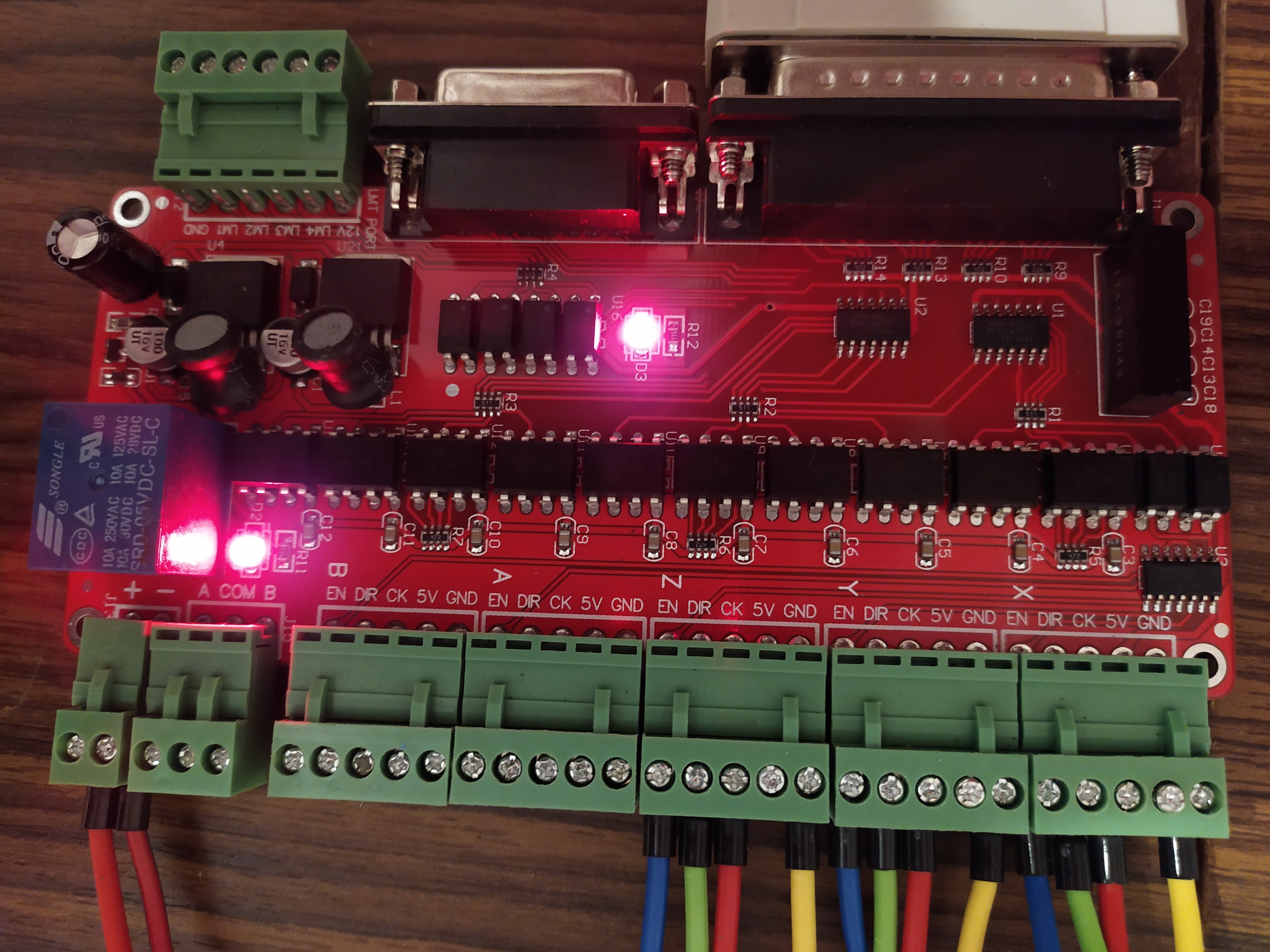

2. Правильно ли то что когда кнопка RESET мигает - слышен шипящий звук от шаговиков и их невозможно провернуть в этот момент рукой, а если я нажимаю на кнопку RESET и она перестает моргать, то шипящий звук пропадает и шаговики крутятся от руки легко?
3. Должны ли светиться оба светодиода на плате управления?

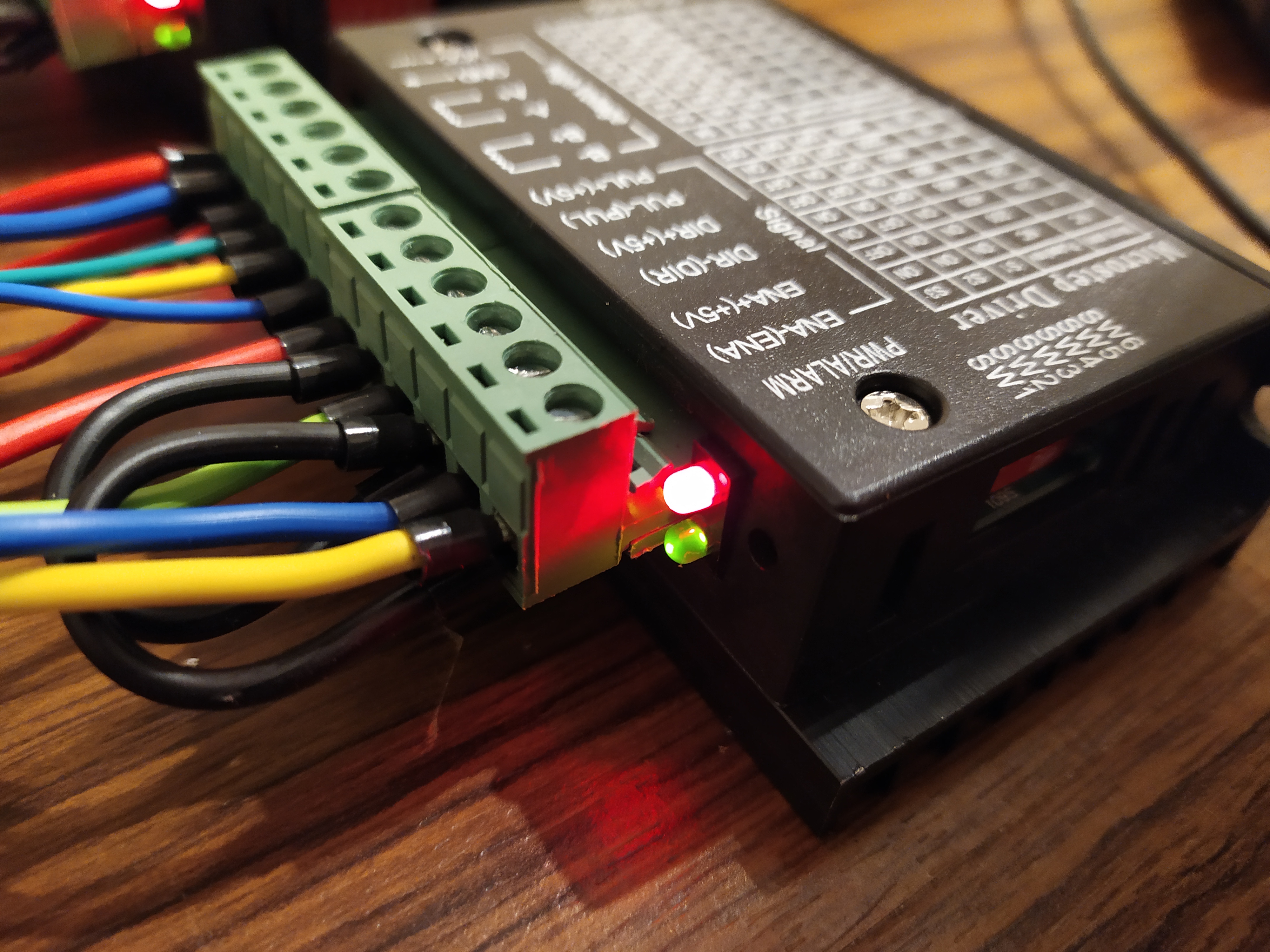

4. Должны ли светиться оба светодиода на драйверах?
IMG_20191210_230222.jpg (1487 просмотров) <a class='original' href='./download/file.php?id=173103&mode=view' target=_blank>Загрузить оригинал (4.55 МБ)</a>

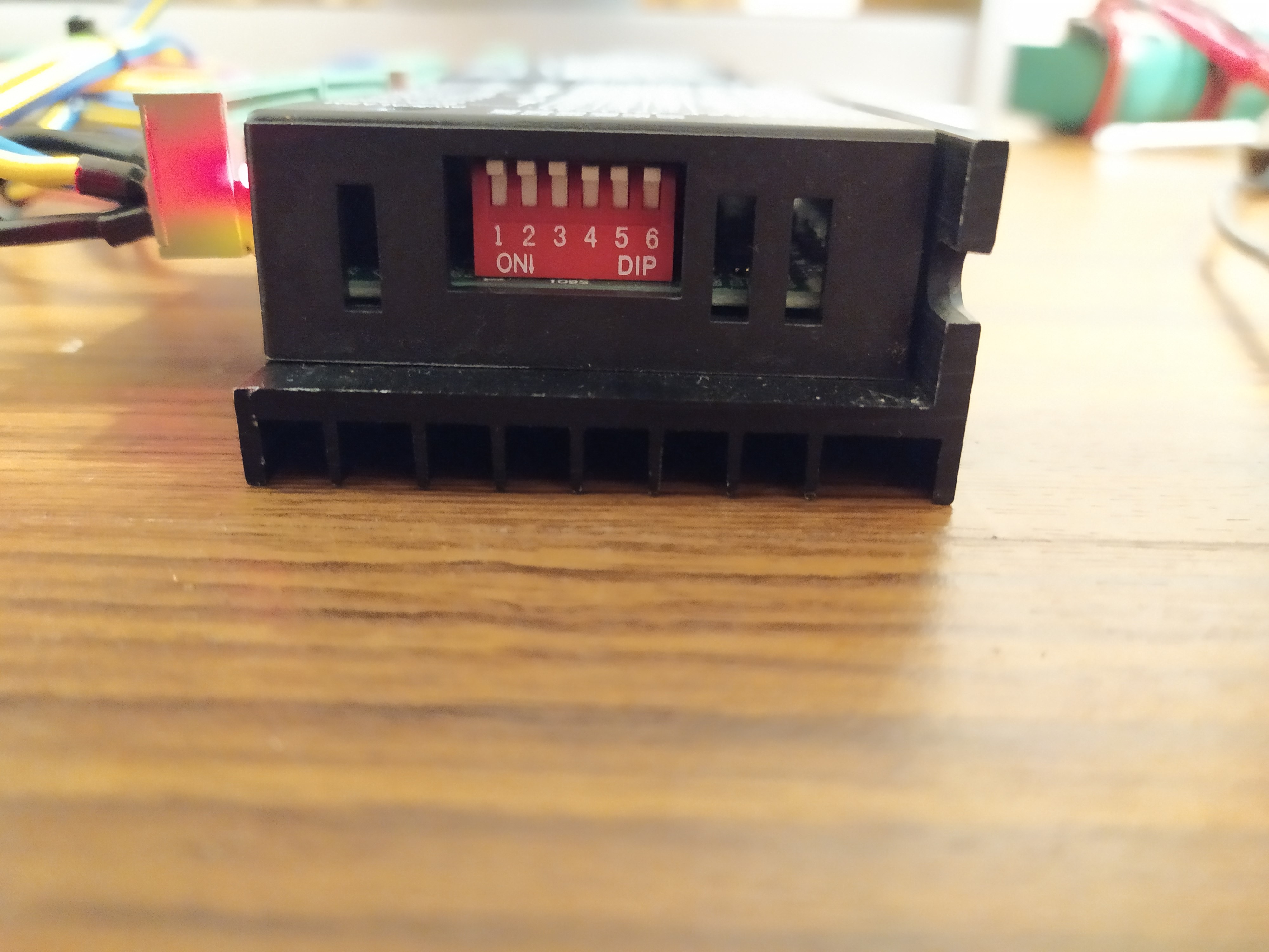

5. Могут ли двигатели вообще не крутиться из за неправильно настройки микропереключателей на драйверах?
IMG_20191210_231608.jpg (1487 просмотров) <a class='original' href='./download/file.php?id=173104&mode=view' target=_blank>Загрузить оригинал (1.23 МБ)</a>

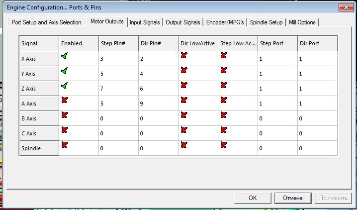

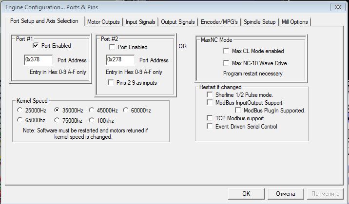

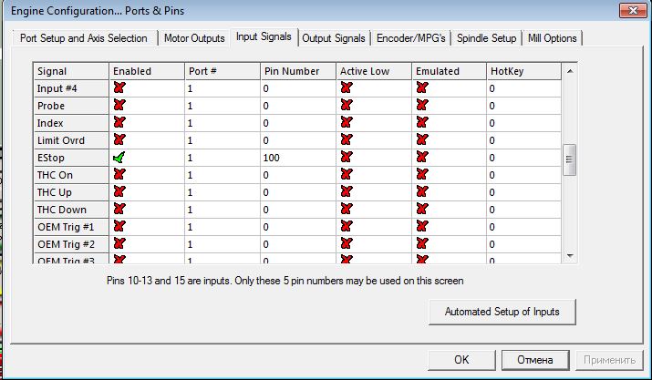

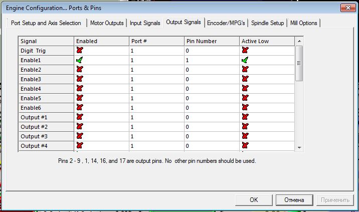

6. Правильно ли я понимаю, что если двигатели встают на удержание при нажатии кнопки RESET в MACH3, значит с настройками LPT порта все в порядке и связь КОМПЬЮТЕР - ПЛАТА УПРАВЛЕНИЯ работает исправно?
Выложу скриншоты настроек MACH3 (пины осей брал из инструкции к плате, концевики пока не подключал). Это все что я менял:
1.JPG (1487 просмотров) <a class='original' href='./download/file.php?id=173105&mode=view' target=_blank>Загрузить оригинал (59.12 КБ)</a>
2.JPG (1487 просмотров) <a class='original' href='./download/file.php?id=173106&mode=view' target=_blank>Загрузить оригинал (58.32 КБ)</a>
3.JPG (1487 просмотров) <a class='original' href='./download/file.php?id=173107&mode=view' target=_blank>Загрузить оригинал (63.54 КБ)</a>
4.JPG (1487 просмотров) <a class='original' href='./download/file.php?id=173108&mode=view' target=_blank>Загрузить оригинал (63.22 КБ)</a>
Спасибо всем большое заранее за ответы! ;)
