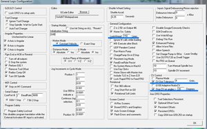

Приветствую. Приобрел станок 900х600 из алюминия. Масса станка около 240 кг без тумбы. По всем осям по одному винту 1610 и 15 рельсы. Работает под управлением mach3 через ethernet. Понемногу пилю на нем деревяшки, пластик. До алюминия еще не дошел. Вроде все нормально, но решил заняться точной настройкой.
Моторы - шаговики NEMA 23 на 3,1 N*m, Драйверы Лидшайн 860, шаг 1/32. Скорость и ускорения вроде выставил. По оси X (она у меня 900) поставил скорость 6000 и ускорение 600, по Y - 7000 и ускорение 800, по Z - 8000 и ускорение 700. Изначально стояли скорости на всех осях 10000 и ускорения 2000. Пропуска шагов не было, но иногда при остановке получался удар и стол под станком, сваренный из трубы 100х50х4 люто раскачивался.
Опытным путем, пиля квадратики из фанеры толщиной 10мм настроил шаги. По Х получилось 638 (было 640), по Y 637,6. (было так же 640). Так как микрометра пока нет, мерил китайским электронным штангенциркулем. Диагонали квадрата вроде тоже совпадают.
Где то на форумах находил еще такой тест: Режем круг. Один проходим снаружи контура, другой внутри. Потом смотрим, насколько один круг входит или не входит в другой. Так вот, у меня круг, с внешним диаметром 50 не входит в вырез с внутренним диаметром 50. Причем не входит достаточно значительно. Молотком вбить его туда не смог. Подскажите куда смотреть. Так же заметил, что при резке круга нижняя грань немного больше чем верхняя. Видимо фрезу 3,175 немного отгибает от заготовки. Резал попутно. Нужно попробовать фрезу шестерку.
В общем вопрос в следующем, как еще можно проверить станок? Это нормально, что один круг не входит в другой? В ближайшее время хочу начать пилить цветмет и хочется сразу нормально все настроить, что бы не портить заготовки. Целью ставлю попадать в 0,05-0,04 на алюминии, латуни.

Калькулятор скорости ШДkde000 писал(а): решил заняться точной настройкой.

Калькулятор говорит, что нужно 640 шагов. У меня так и было. Но размеры детали были немного больше на 0,12-0,16. Причем по Y квадрат был немного больше, чем по X. Поэтому опытным путем установил, что 638 шагов по X и 637,6 по Y дают размер ровно 50 на 50 мм. Я предполагаю, что дело в качестве ШВП класса C7
Настройки как на вашем скрине стоят почти такие же
