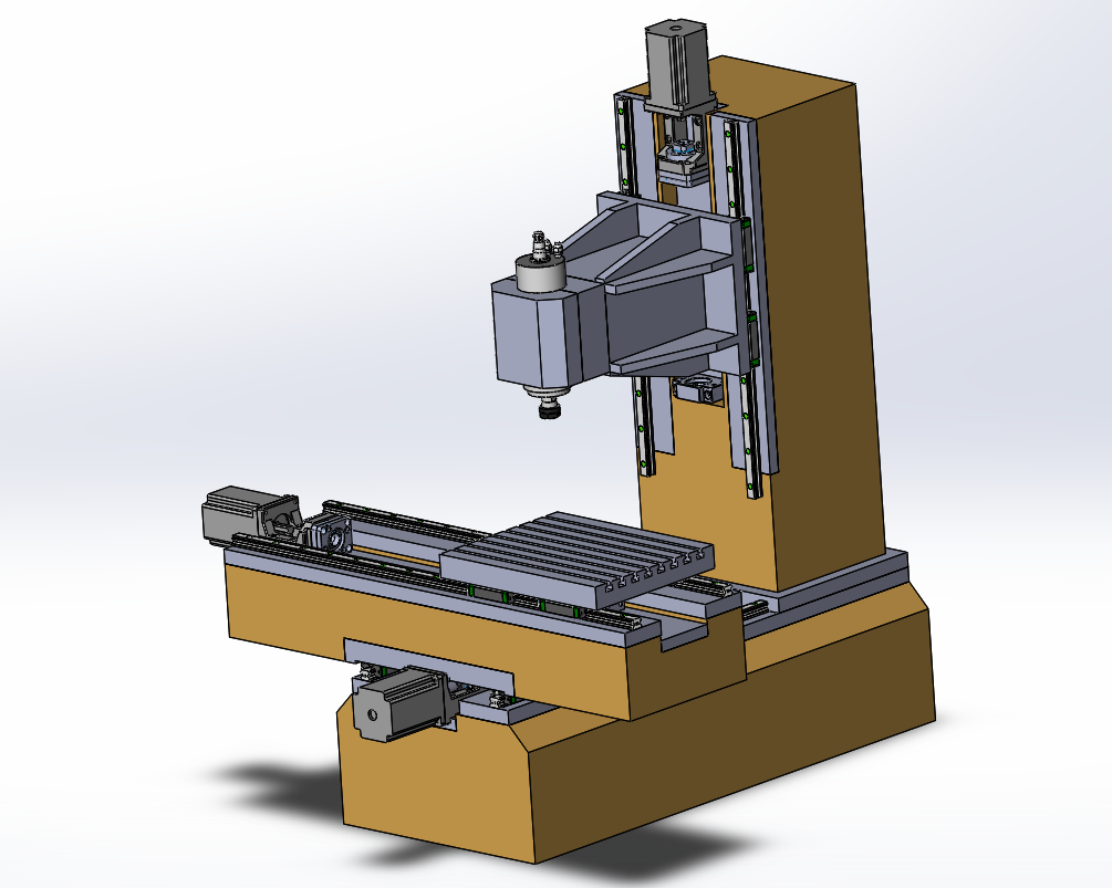

Здравствуйте господа! Затянулся темой постройки чпу станков и горю желанием создать следующий станочек. Основная цель станка: Обработка медных электродов для эрозии и мелких блистерных форм из сплавов на основе алюминия.
Теперь кратко по конструкции и технологии производства. Основа станка будет отлита из полимергранита с стальными закладными полосами под направляющие и опоры швп. Есть возможность шлифовки базовых поверхностей как до так и после заливки. Консольный кронштейн на оси Z будет сварной конструкцией. Очень хочется достигать точности +- 0.01 мм.
Предварительные габариты: 1080 x 1040 x 1216.
Предварительное рабочее поле: X Y Z - 545 360 300.
Планирую следующую начинку:
- Шпиндель 2.2Квт без автосмены
- Шаговые двигатели Nema 34
- Направляющие и каретки HIWIN 20-е на всех осях
- Винты HIWIN 25-е, гайки FSCR25 на всех осях
- Кронштейны двигателя SYK MBA20-F на всех осях
- Опоры ШВП SYK FKA20 и BF20 на всех осях
- Кронштейн гайки MGD-25 на всех осях
- Муфты пока под вопросом
- Все плиты из нержавейки
Прошу оценить на адекватность :D и обязательно высказать мнение по этому поводу. Всем добра!
P.S. Сборка не доделана, не пинайте по поводу длины направляющих по Z :hehehe:

и все это для того чтобы ковырятся 80мм ер20 китайским шпиндельком в люмишке? если замахиваетесь на жесткость и нормальные режимы то ставьте шпиндель хотябы 100мм а лучше ер25
knifemaker
Сообщения: 120
Зарегистрирован: 27 сен 2019, 22:10
Репутация: 7
Настоящее имя: алексей юрьевич
Re: Вертикальный/Полимерный/По легким сплавам
Сообщение knifemaker »
позвольте сэкономить вам довольно много денег: для станка по мягким металлам при такой компоновке вполне достаточно 20 рельсы и винты 1605 с двигателями nena23
шпинделя 1.5кВт тоже вполне достаточно.
и плиты из нержавейки смысла не имеют, т.к. критические части (рельсы и винты) всё равно ржавеющие.

Выглядит неплохо, но:
1. Рельсы на основании нужно развести шире, очень большой вынос салазки по бокам, будет переваливаться, когда стол доедет до края. В идеале расположить рельсы так, чтобы они находились в точках наименьшего прогиба салазок (надо высчитать по формуле), или хотя бы как можно ближе к этим точкам.
2. У вас части станины упираются в кронштейн двигателя, очень фиговое решение. Нужно либо кронштейн садить ниже, либо в деталях делать обнижение.
3. Как вы будете шлифовать посадки под кронштейн двигателя и опоры винта, если у вас нету выхода под камень? Если шлифовать, то нужно полость продлевать до выхода из детали, иначе будете шаберком в упор с стенке шкрябать, очень неудобно.

Каретки фланцевые? Уже предвижу ругань при сборке и юстировке конструкции.
Самому приходилось в гайку на весу в труднодоступном месте (посередине полметровой балки с заходом сбоку) где ее даже не видно попадать болтом.

Нержу не использовать ни при каких обстоятельствах. Гальваническая пара, вся механика поржавеет.

А потом выясняется что ШВП 1605 как лапша тянется, и чтобы получить точность нужно ставиь дополнительно линейки. Вот сэкономили :)

Боюсь что будет с точностью до наоборот. Если ТС хочет получить такую точность на станке, то ладно там рельсы, а вот ценник на ШВП будет ого-го.
Да и скорее всего придётся линейки ставить.

Боюсь, что честную сотку на такое поле и с С3 не получить :)

RocketGary писал(а):Предварительное рабочее поле: X Y Z - 545 360 300.
Рассмотрите увеличение хода по Z раза в 2-3.
Потом спасибо скажите.
Ибо, тиски, поворотка, сверла, фрикционы под метчики.... оно все зараза вверх жрет место
