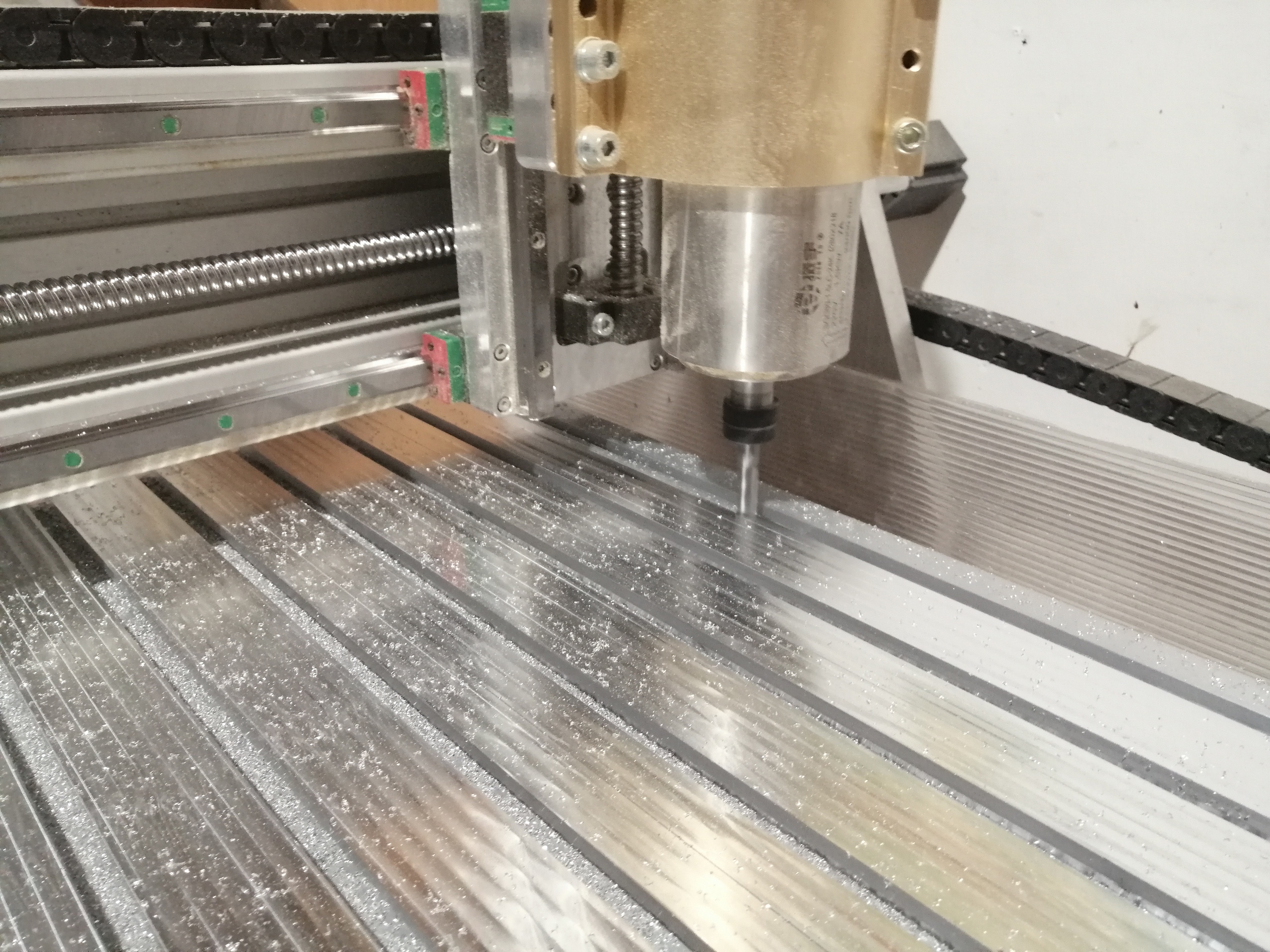

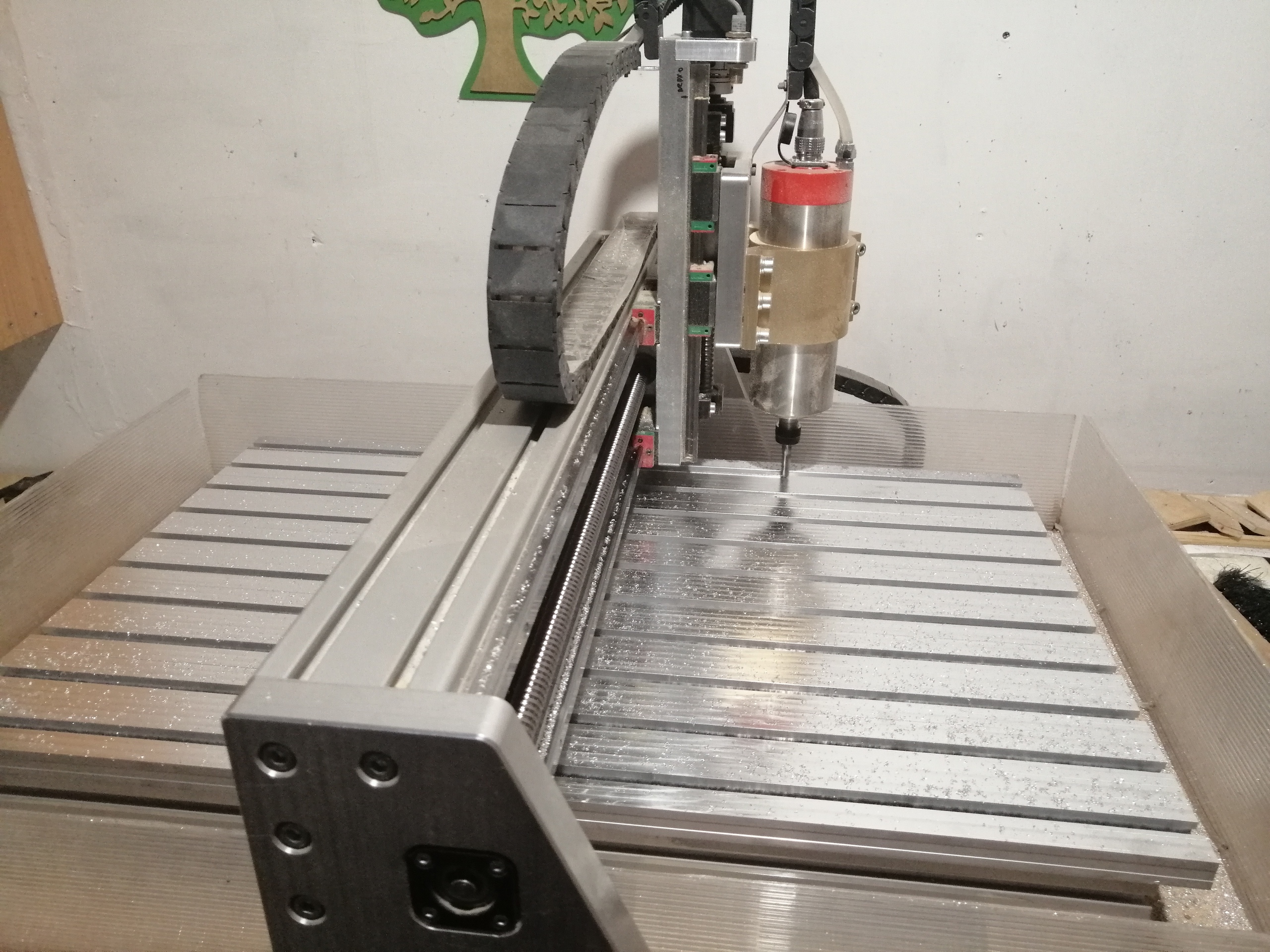

Ну что, пробуем!
xEbE_VXZS-k.jpg (9700 просмотров) <a class='original' href='./download/file.php?id=172784&mode=view' target=_blank>Загрузить оригинал (1.71 МБ)</a>
Xba4YIgJM7Y.jpg (9700 просмотров) <a class='original' href='./download/file.php?id=172785&mode=view' target=_blank>Загрузить оригинал (1.78 МБ)</a>
1uj5KdXMZ8k.jpg (9700 просмотров) <a class='original' href='./download/file.php?id=172783&mode=view' target=_blank>Загрузить оригинал (440.59 КБ)</a>
fNWgJ0LTAtM.jpg (9700 просмотров) <a class='original' href='./download/file.php?id=172782&mode=view' target=_blank>Загрузить оригинал (357.73 КБ)</a>

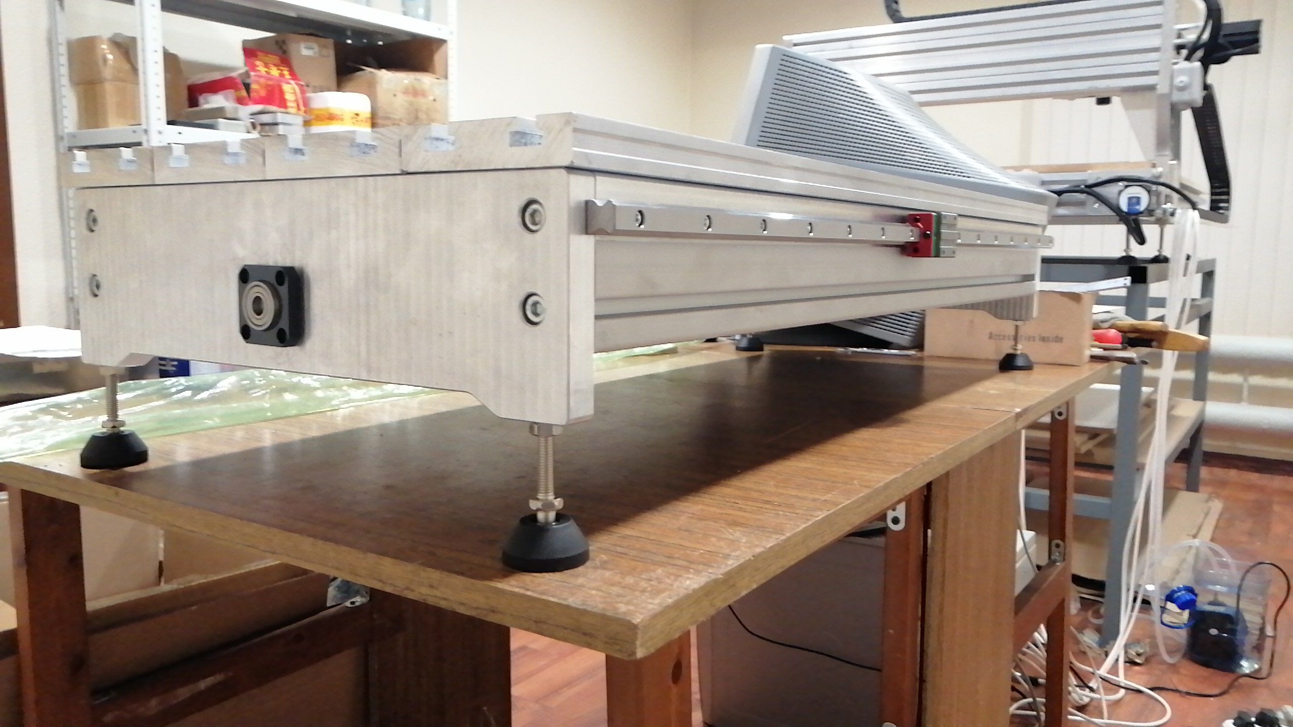

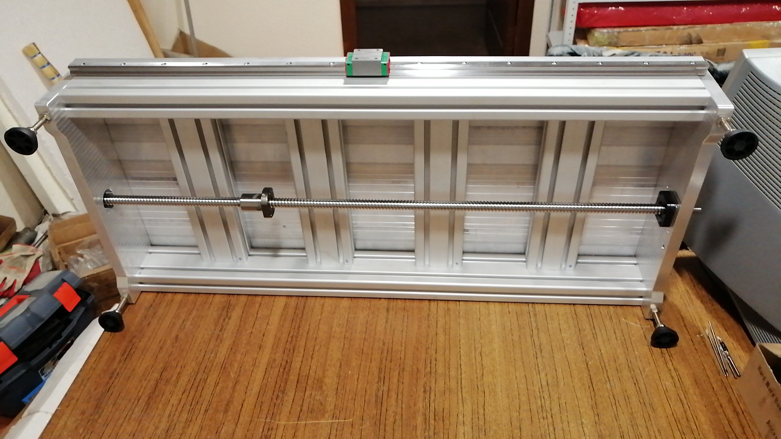

Не много подсобрал станину 3070, примерил ШВП. Фотки с ватсапа- хренового качества.
t125BIUkyno.jpg (9439 просмотров) <a class='original' href='./download/file.php?id=173007&mode=view' target=_blank>Загрузить оригинал (479.13 КБ)</a>
Wey1dyo6ZWo.jpg (9439 просмотров) <a class='original' href='./download/file.php?id=173008&mode=view' target=_blank>Загрузить оригинал (430.05 КБ)</a>

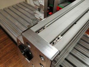

Samodelkin 88
Сообщения: 966
Репутация: 727
Откуда: Курган
Re: "Бомж Lite"
Сообщение Samodelkin 88 »

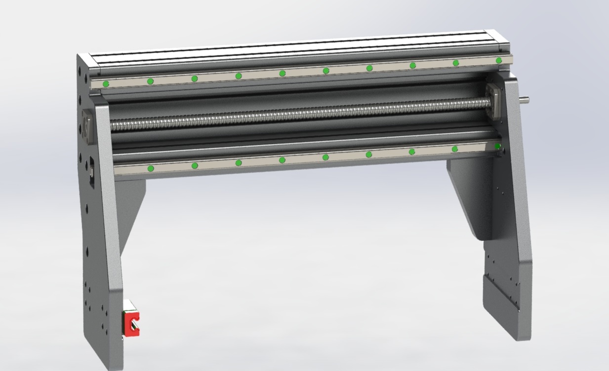

Пока есть вдохновление- перелопачиваю конструктив в сторону унификации, теперь все детали из плиты 20 мм и с минимумом обработки. По крепежу так же сокращение номенклатуры.
Порендерил не много в процессе. Еще думаю, если поддерживающую опору так же перенести на внутреннюю сторону- еще длину ШВП получится сократить до ровного размера- хоть с али заказывай.

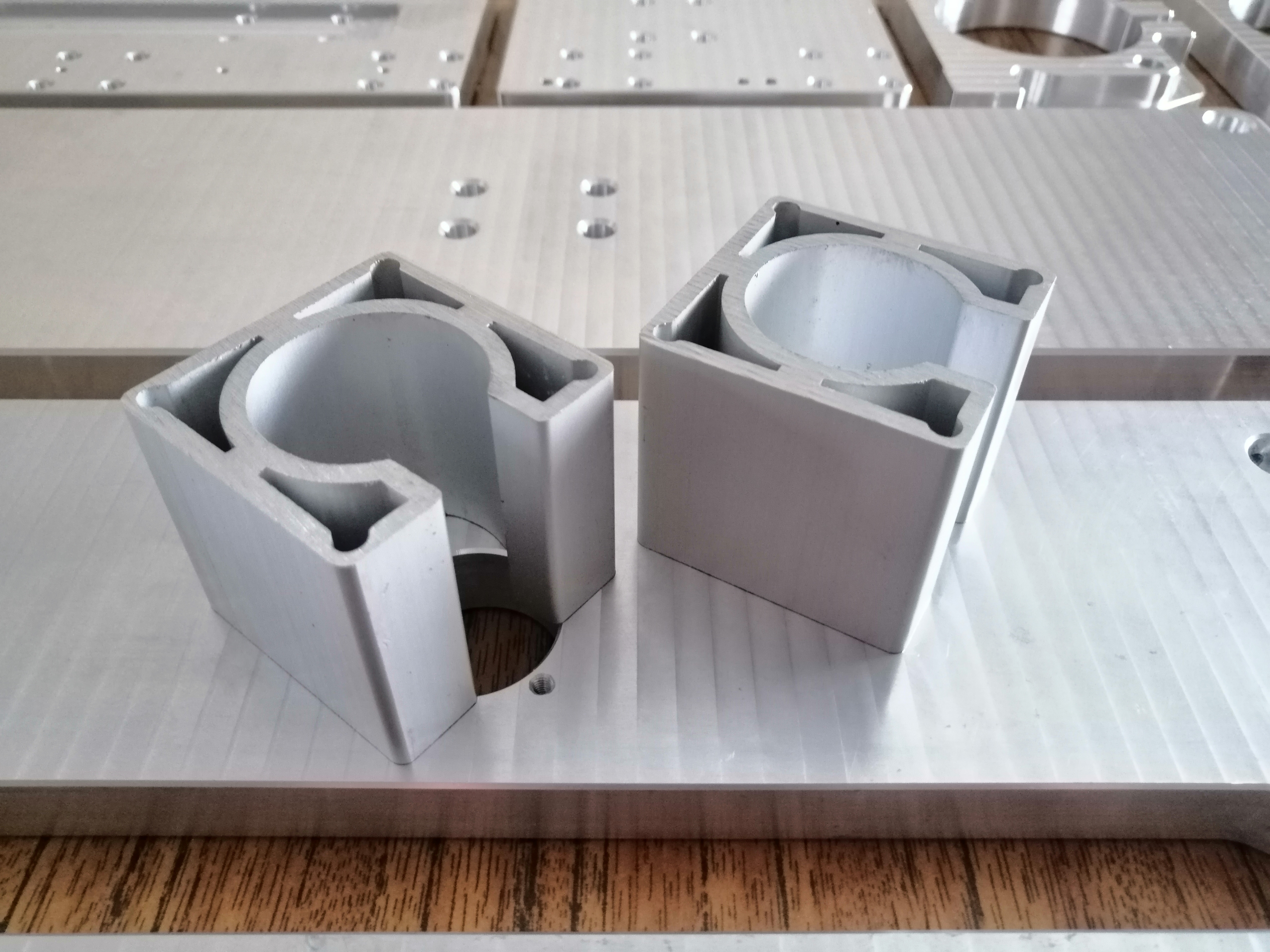

Re: "Бомж Lite"
Проставочки подоспели вместо стоек, мозолящих общественности глаза ;) .

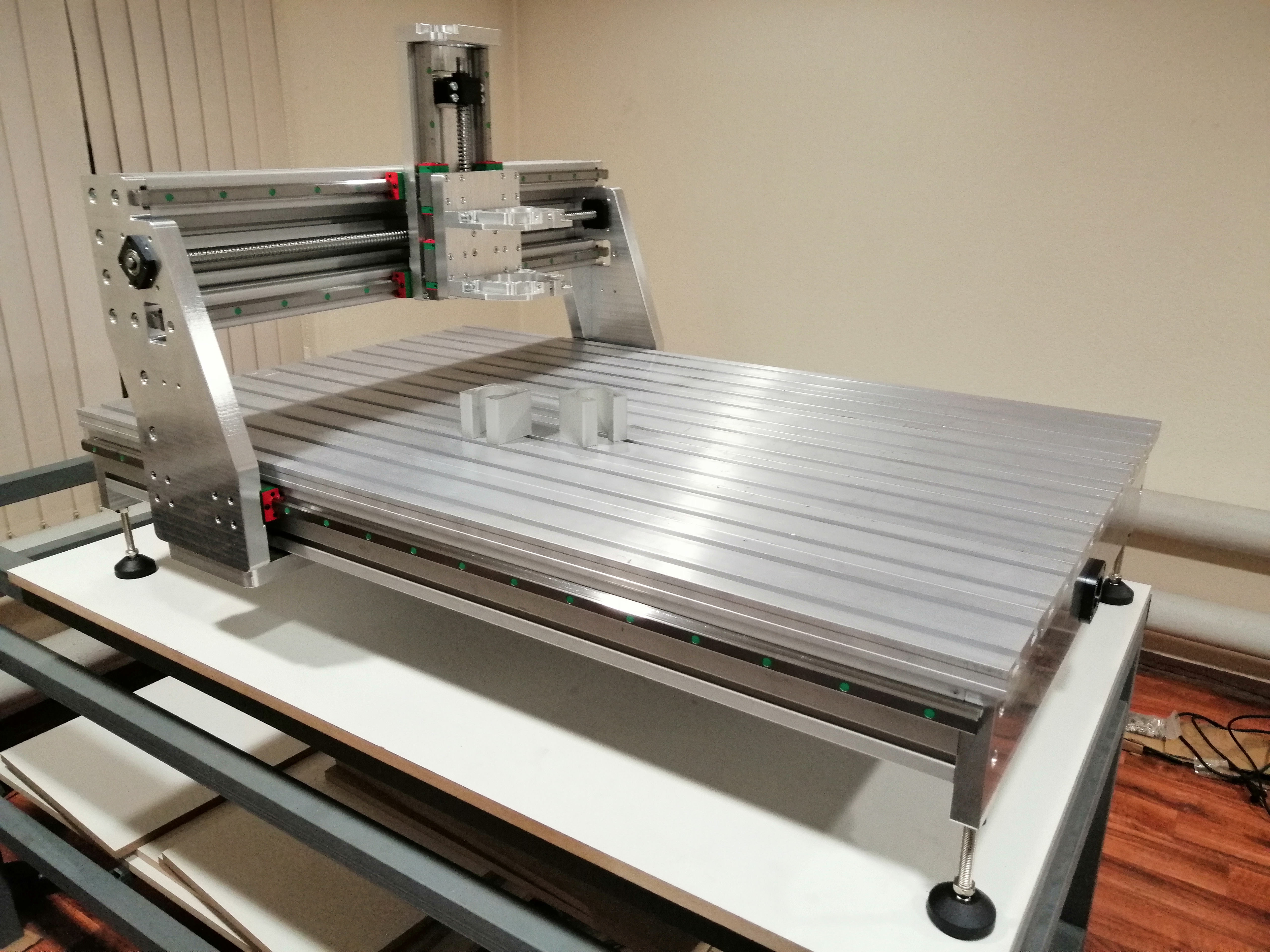

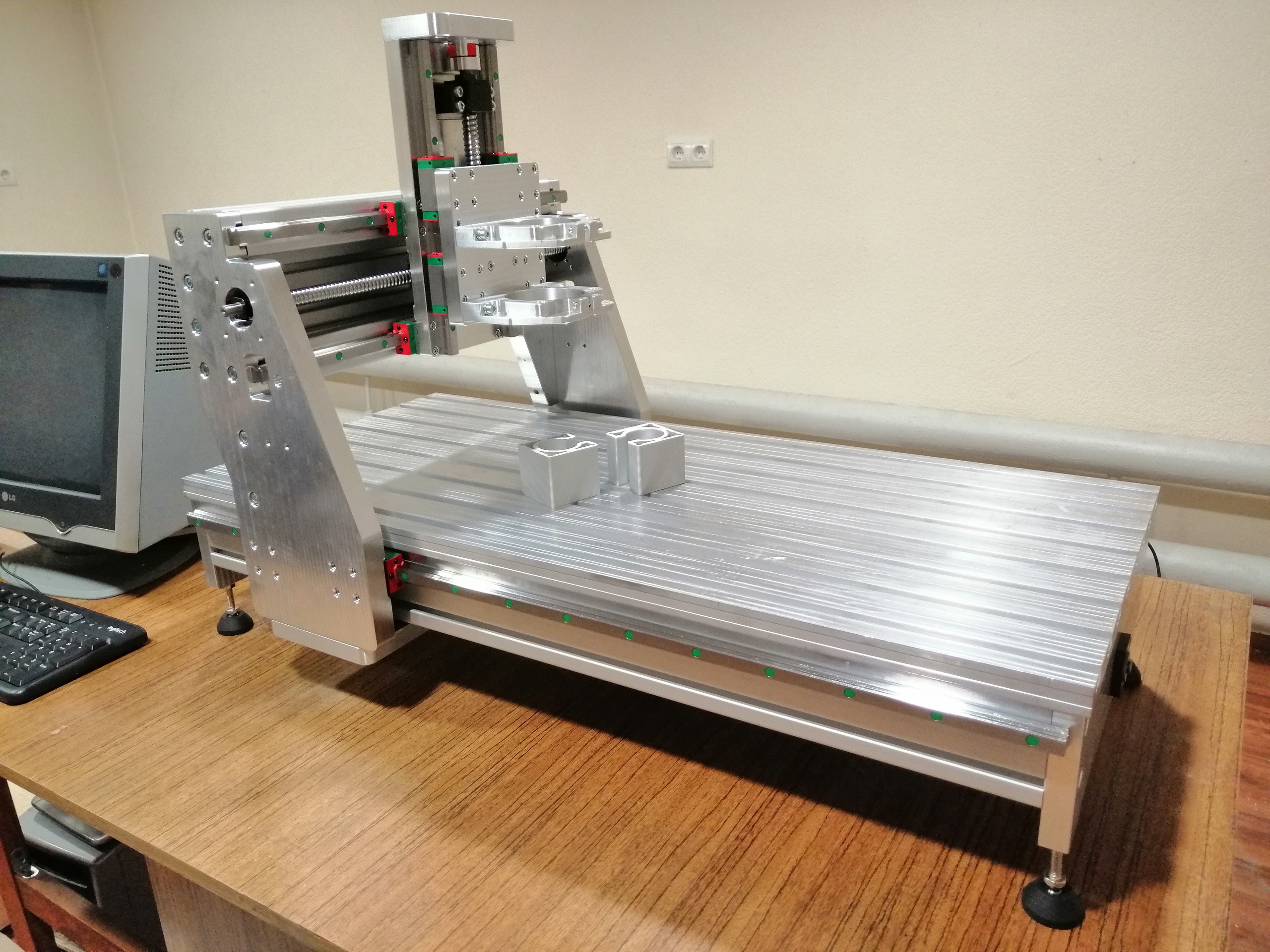

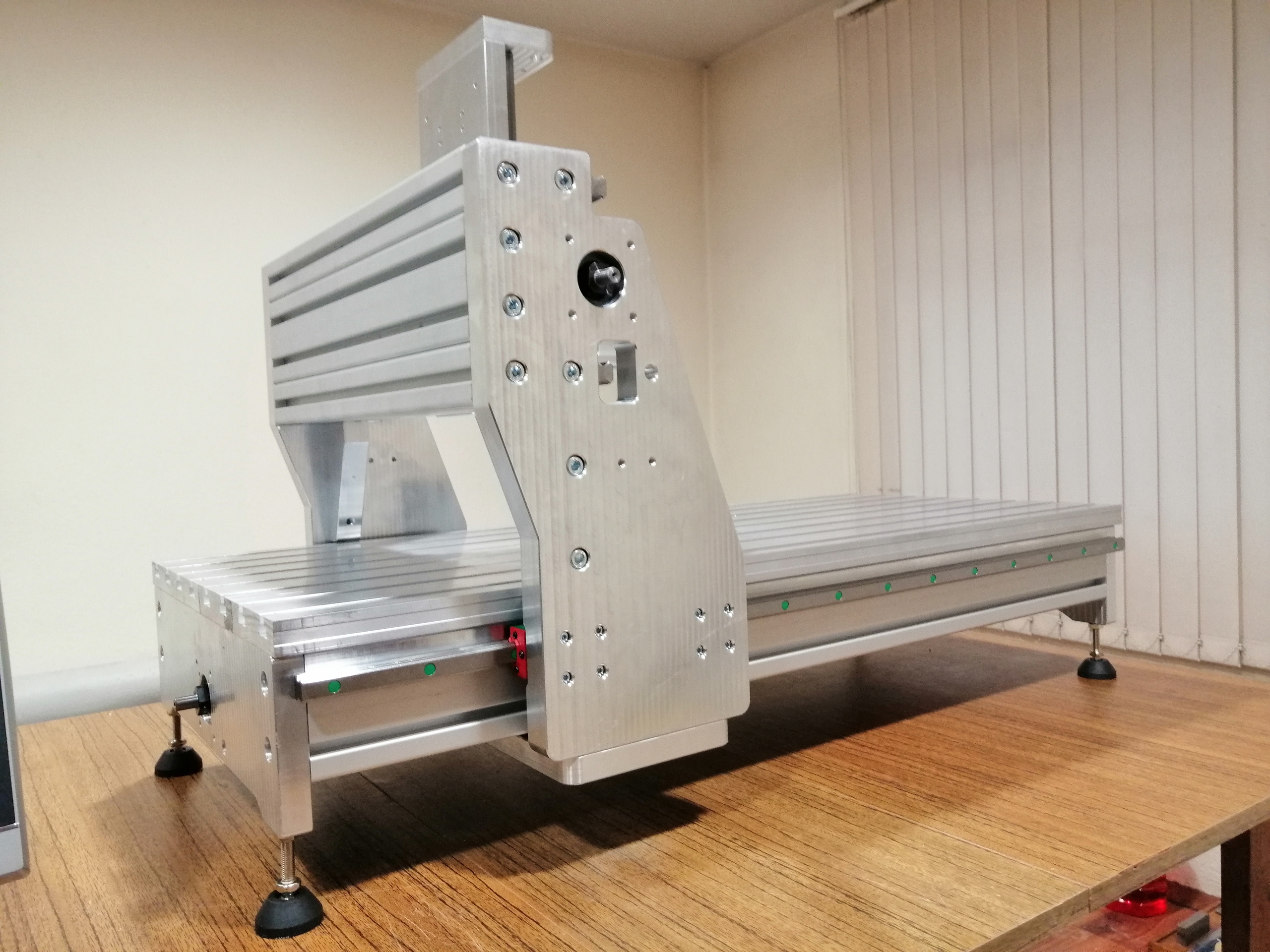

Друзья, от всей души хочу поздравить вас с Новым 2020 Годом, пожелать неиссякаемого творческого потенциала, новых удачных решений в ЧПУ строительстве и реализации запланированного!
А первым засветиться в теме суждено станочку 300х700, в виде собранной механики.
lkWceZWMrWM.jpg (8700 просмотров) <a class='original' href='./download/file.php?id=174283&mode=view' target=_blank>Загрузить оригинал (1.79 МБ)</a>
X2pTp6u9PkY.jpg (8700 просмотров) <a class='original' href='./download/file.php?id=174284&mode=view' target=_blank>Загрузить оригинал (1.54 МБ)</a>
bM68br3wFGA.jpg (8700 просмотров) <a class='original' href='./download/file.php?id=174285&mode=view' target=_blank>Загрузить оригинал (1.64 МБ)</a>

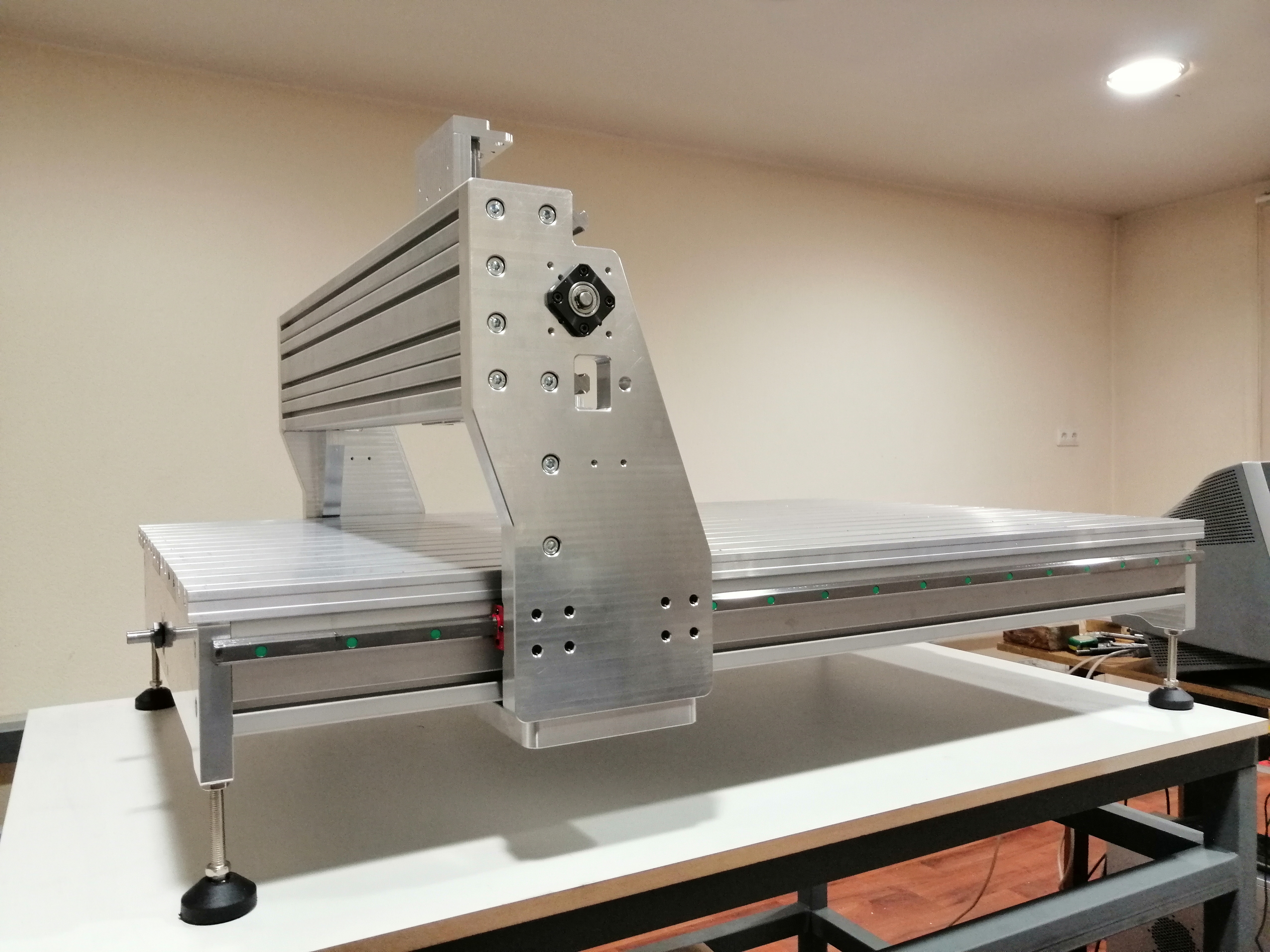

Re: "Бомж Lite"

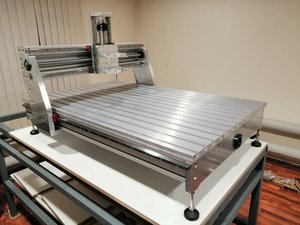

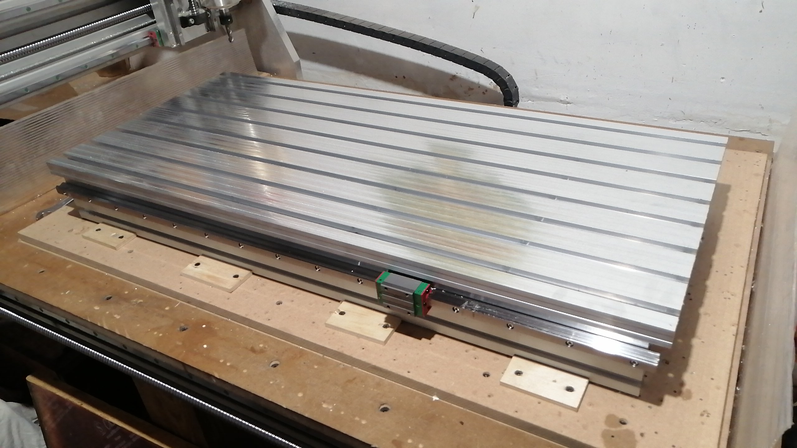

На очереди версия 600х900- пока в состоянии собранной механики. По оси X ШВП 2005, хотя думаю и 16 диаметра хватило бы вполне.
IMG_20200107_210456.jpg (8356 просмотров) <a class='original' href='./download/file.php?id=174566&mode=view' target=_blank>Загрузить оригинал (12.37 МБ)</a>
IMG_20200107_205555.jpg (8356 просмотров) <a class='original' href='./download/file.php?id=174567&mode=view' target=_blank>Загрузить оригинал (11.41 МБ)</a>
IMG_20200107_205350.jpg (8356 просмотров) <a class='original' href='./download/file.php?id=174568&mode=view' target=_blank>Загрузить оригинал (12.82 МБ)</a>

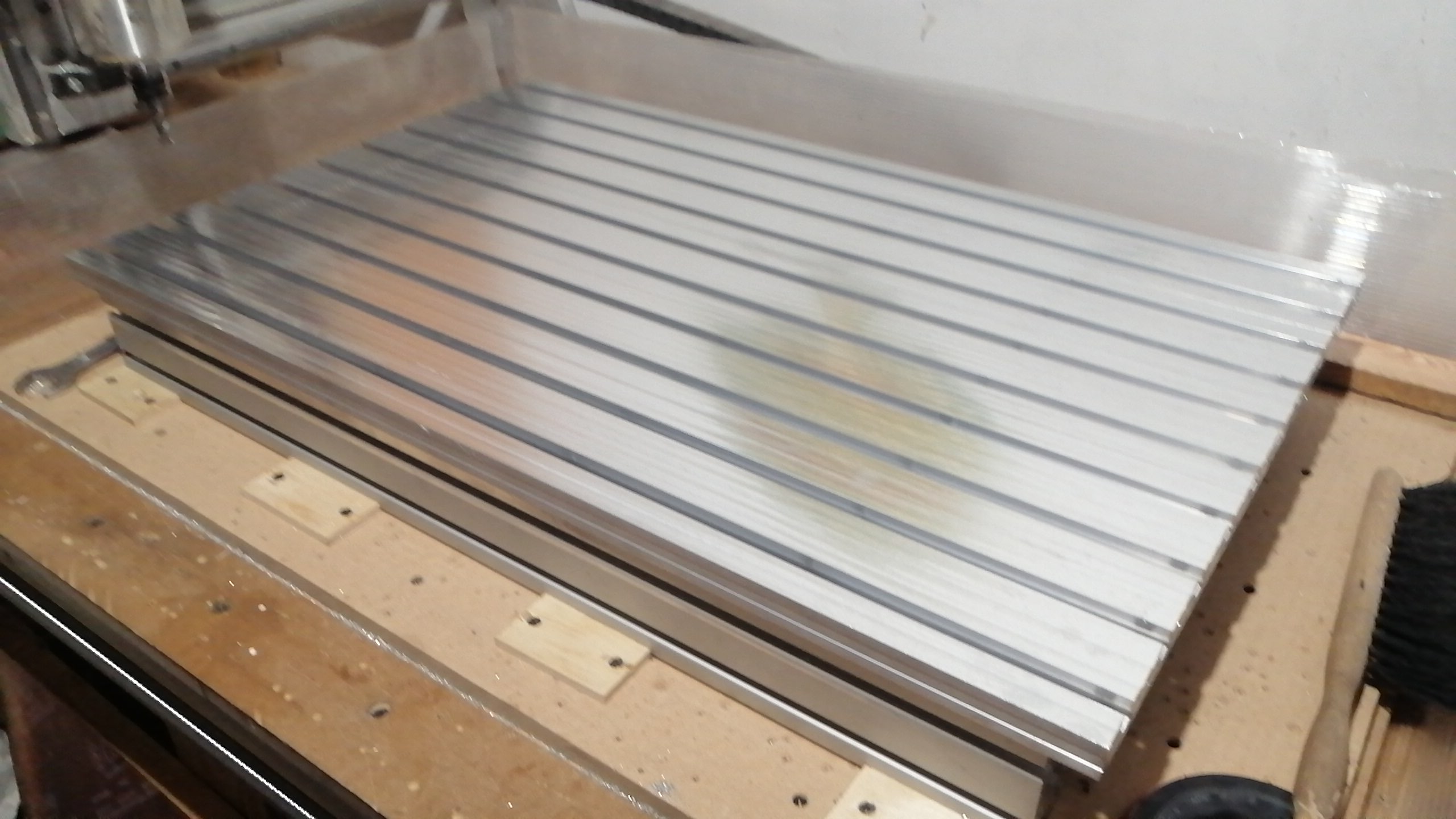

Re: "Бомж Lite"
Как показал себя полностью фрезерованные стол на мелком?
Samodelkin 88
Сообщения: 966
Репутация: 727
Откуда: Курган
Re: "Бомж Lite"
sima8520 писал(а):Как показал себя полностью фрезерованные стол на мелком?
Что именно?
Re: "Бомж Lite"
Ну ты его с какой целью фрезеровал?
Samodelkin 88
Сообщения: 966
Репутация: 727
Откуда: Курган
Re: "Бомж Lite"
sima8520 писал(а):Ну ты его с какой целью фрезеровал?
Отработать технологию обработки в сборе: не только стол но и базы под рельс обработаны в размер с одного установа. При сборке мелкого портал идеально встал на место, чего не скажешь о 600х900. Тут с некоторым натягом каретки зашли в пазы..не значительно но уже есть отличия. Жаль нет возможности так же фрезернуть.
