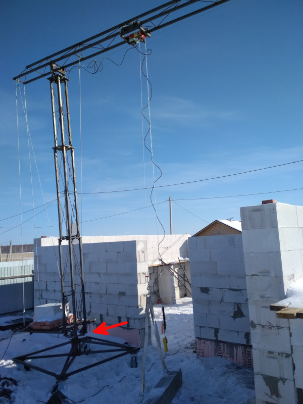

Ну да, я с месяц назад подъемный кран сделал для стройки. В качестве поворотного узла (стрелка) использовал ступичный узел от "Нивы".
kr2.jpg (3468 просмотров) <a class='original' href='./download/file.php?id=172934&mode=view' target=_blank>Загрузить оригинал (117.36 КБ)</a>
mikehv писал(а):Люфт как и натяг можно регулировать подшлифовкой внутренних колец.
В ступичном узле обнаружились гайка и конусная шайба, регулирующие люфт. Шлифовать ничего не пришлось :)

выглядит страшновато... Вы один подшипник использовали?
Argon-11
Сообщения: 1955
Репутация: 461
Re: Ступичный от автомобиля в качестве упорного узла швп
Сообщение Argon-11 »
Если правильно помню, там два радиально-упорных подшипника. Но разнесены они недалеко друг от друга, поэтому да, конструкция страшноватая.
