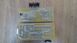

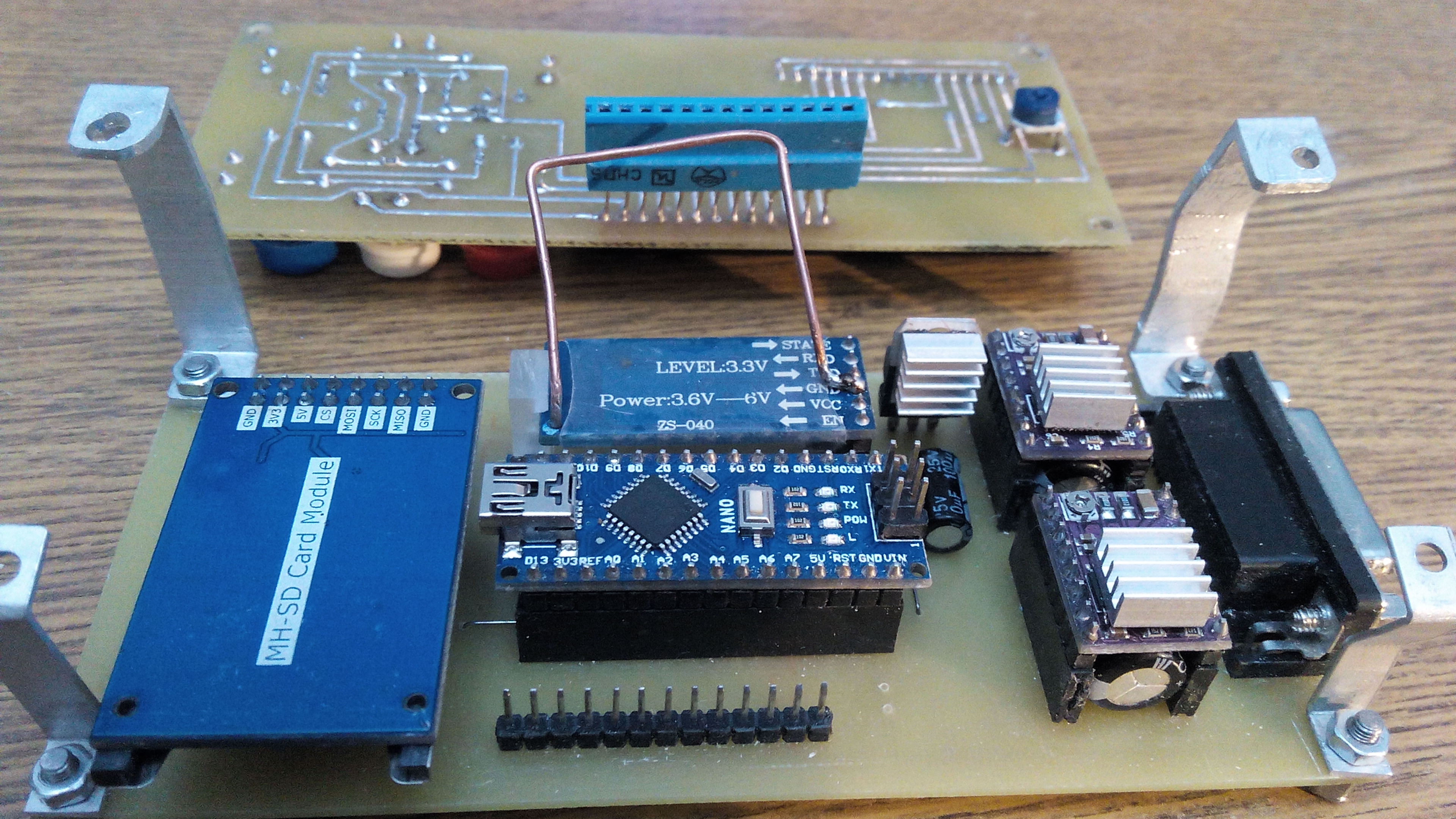

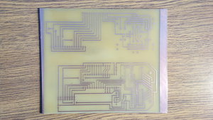

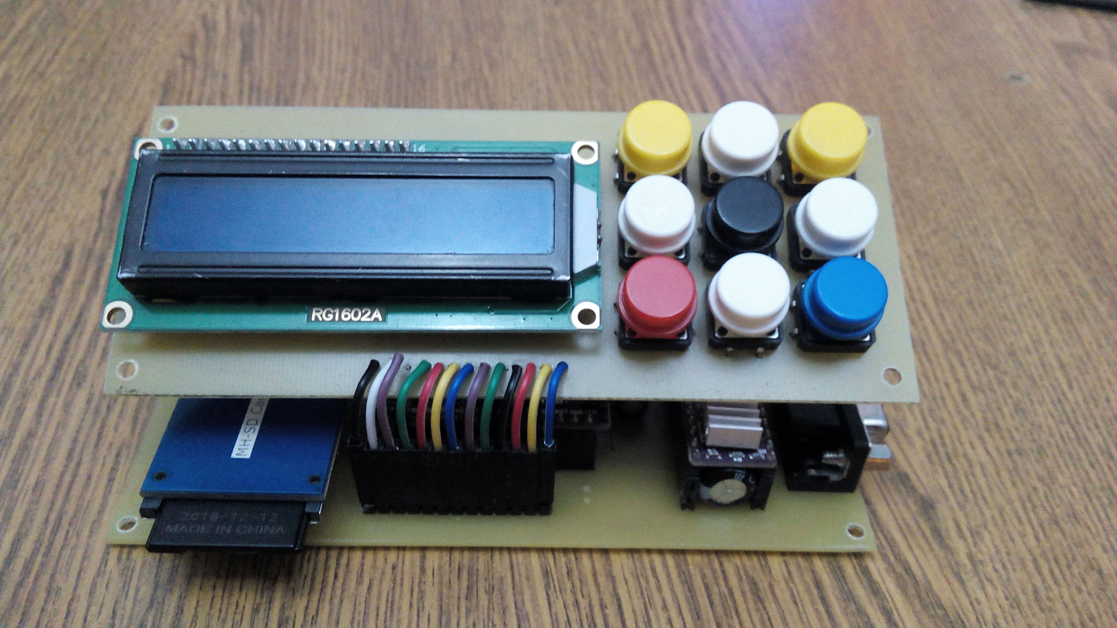

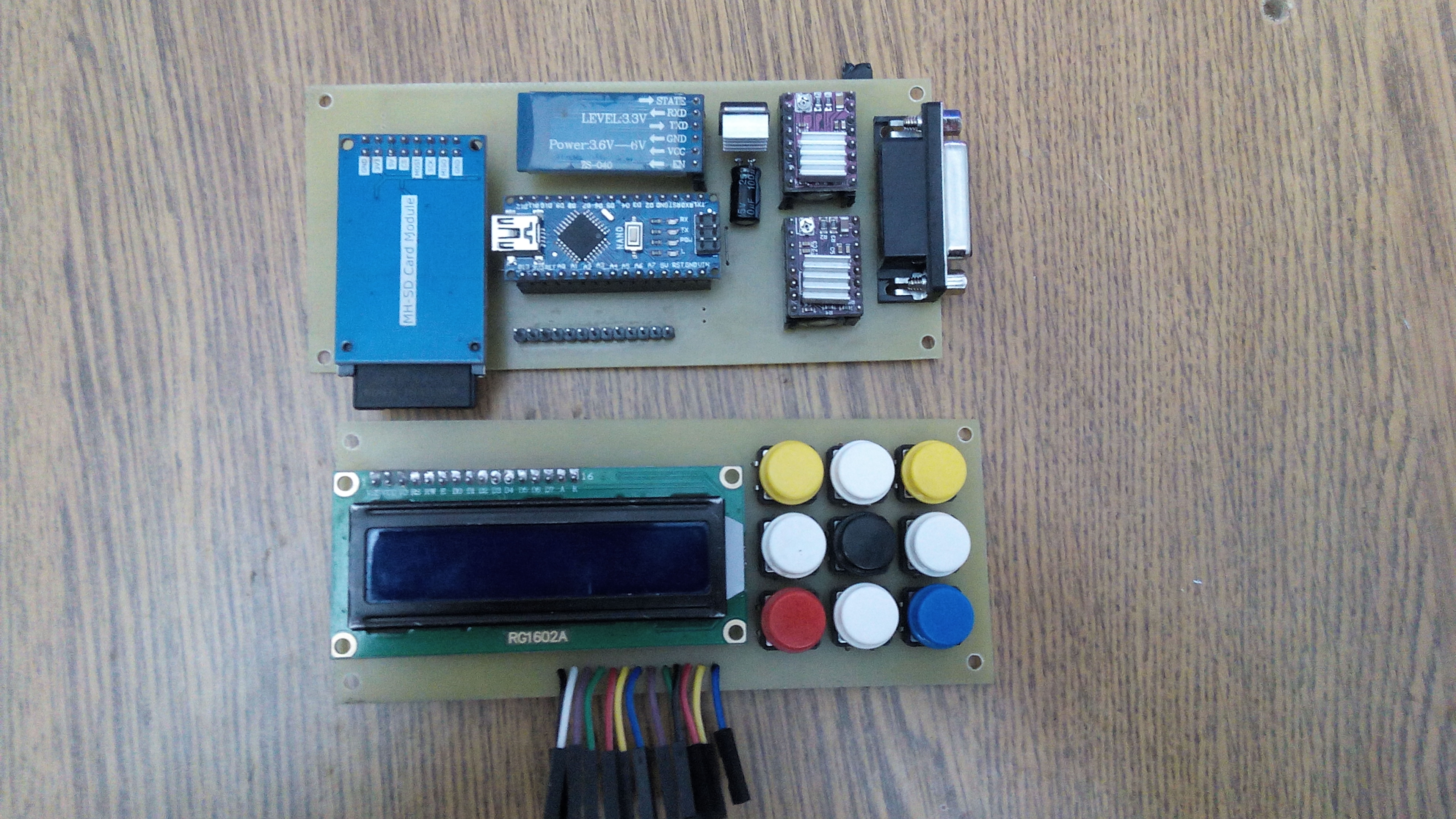

Моя плата контроллера.
-стабилизатор L7805ABV
-Bluetooth модуль HC-05 (на RXD делитель 1k и 2k)
-на выходе OUT1 (лазер) резистор 2k на GND
-разъем DRB-15FA,
-нижняя плата горизонтальная снизу
-верхня плата под углом
-между платами маленький вентилятор 12v
-кнопки большие 12х12

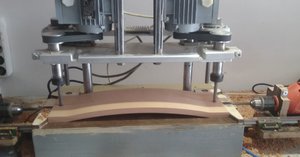

Появился дополнительный выход, с открытым коллектором. Можно использовать, к примеру, для включения компрессора для обдува места реза. Из G-кода выход управляется командами M8 и M9.
А где можно взять прошивку с м8 м9, хочу собрать сверлилку с двумя шпинделями.
ArrSoft
Сообщения: 424
Репутация: 235
Сообщение ArrSoft »
serg-vrn писал(а):
ArrSoft писал(а):обновление контроллера
что сверлит? как выглядит?, интересно.

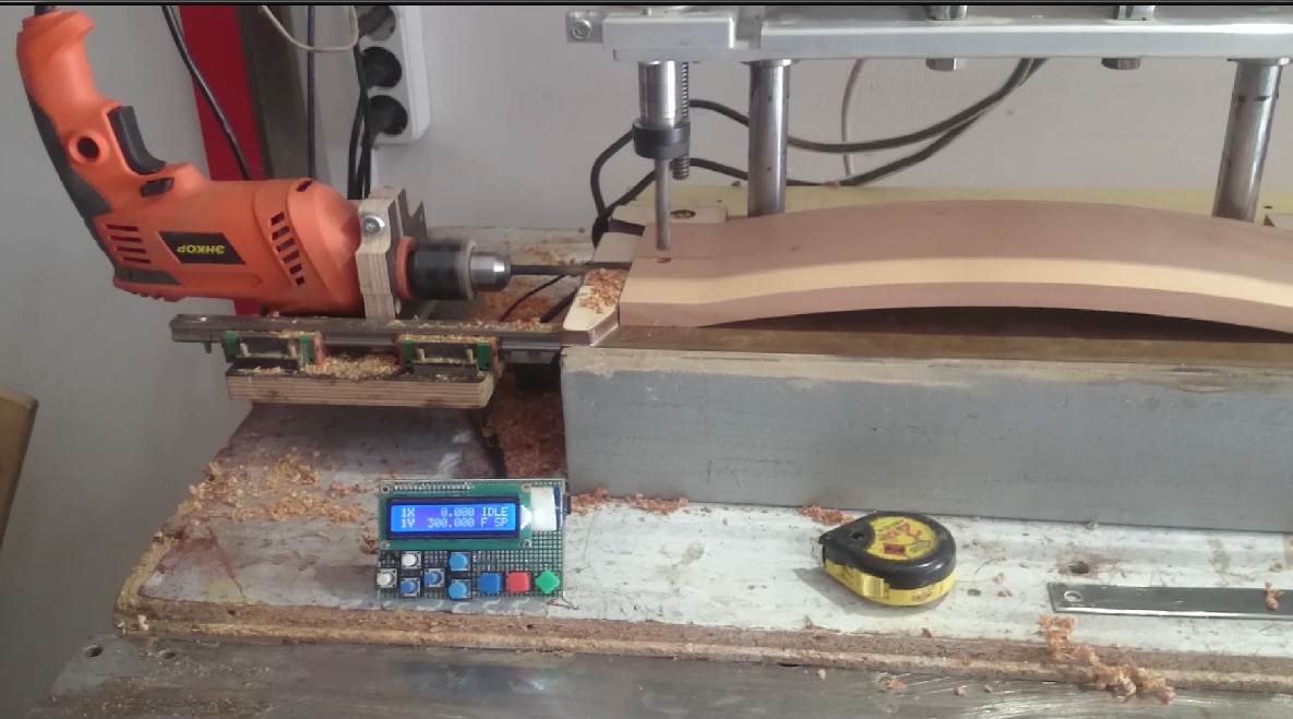

serg-vrn
Сообщения: 8
Зарегистрирован: 23 фев 2017, 00:26
Репутация: 3
Откуда: г. ВОРОНЕЖ
Сообщение serg-vrn »
Безымянный.jpg (4627 просмотров) <a class='original' href='./download/file.php?id=172977&mode=view' target=_blank>Загрузить оригинал (157.75 КБ)</a>
ArrSoft
Сообщения: 424
Репутация: 235
Сообщение ArrSoft »
serg-vrn писал(а):
так, и для чего здесь нужен микроконтроллер?
serg-vrn
Сообщения: 8
Репутация: 3
Откуда: г. ВОРОНЕЖ
Успешно управляет Nemo 23 по X,Y. M3/M5, M8/M9 для отключения моторов.
Безымянный3.jpg (4568 просмотров) <a class='original' href='./download/file.php?id=173002&mode=view' target=_blank>Загрузить оригинал (189.75 КБ)</a>
serg-vrn
Сообщения: 8
Репутация: 3
Откуда: г. ВОРОНЕЖ
ArrSoft
Сообщения: 424
Репутация: 235
Сообщение ArrSoft »
serg-vrn писал(а):https://youtu.be/IcJdjaUt2QM
ну прям не знаю что и сказать, да там руками быстрее будет, все равно не отойти, заготовки надо постоянно менять.
да и простой привод без шд с концевиками отлично бы работал.
serg-vrn
Сообщения: 8
Репутация: 3
Откуда: г. ВОРОНЕЖ
Я это уже слышал! Вопросы пропадали после 500 шт.(куда руки пристроить, особенно по ночам). А когда 3500 шт. и вопросов нет! Поэтому и затеялся со сверлилкой. Но вопрос в другом, м8/м9? а именно программа.

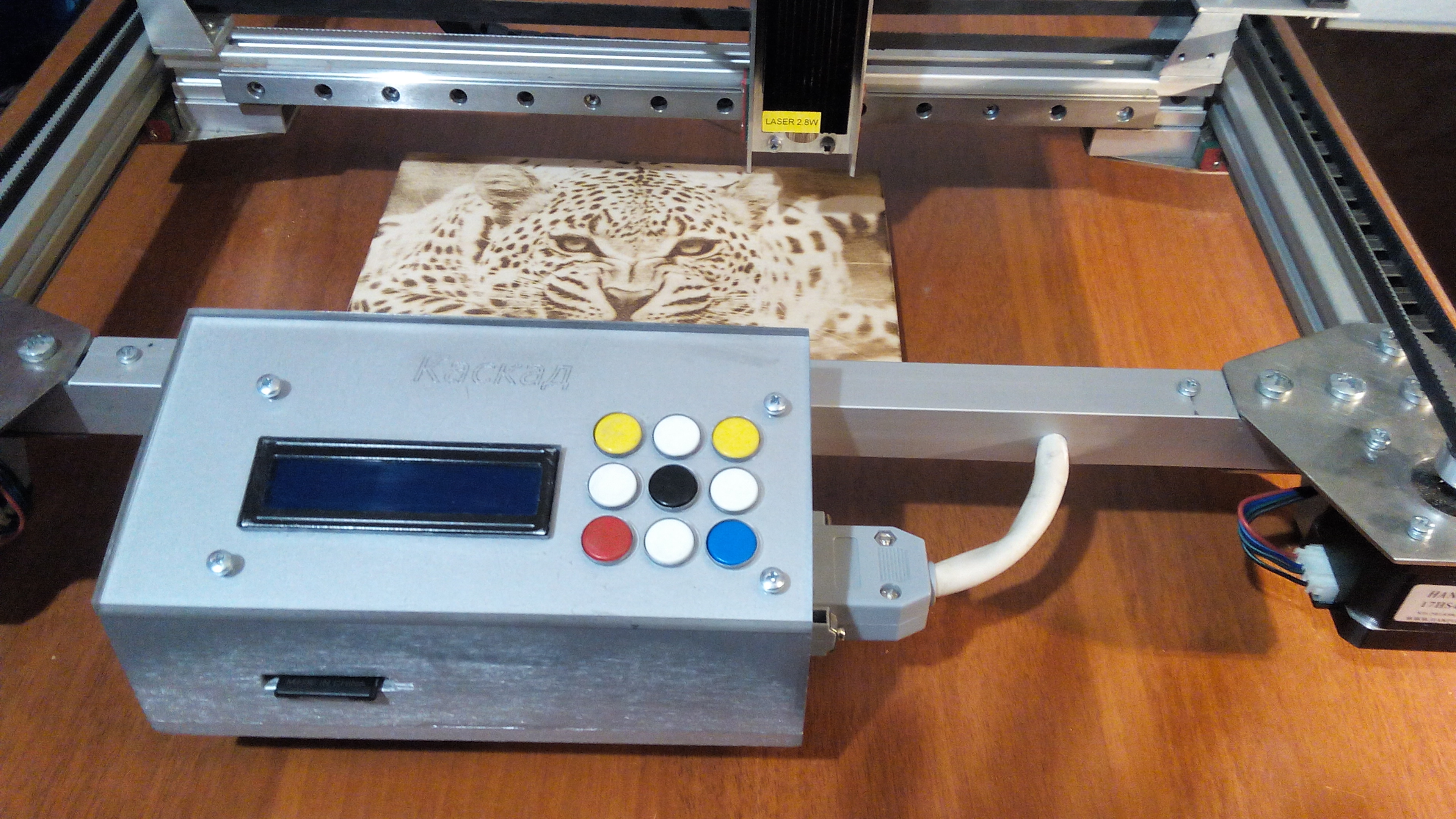

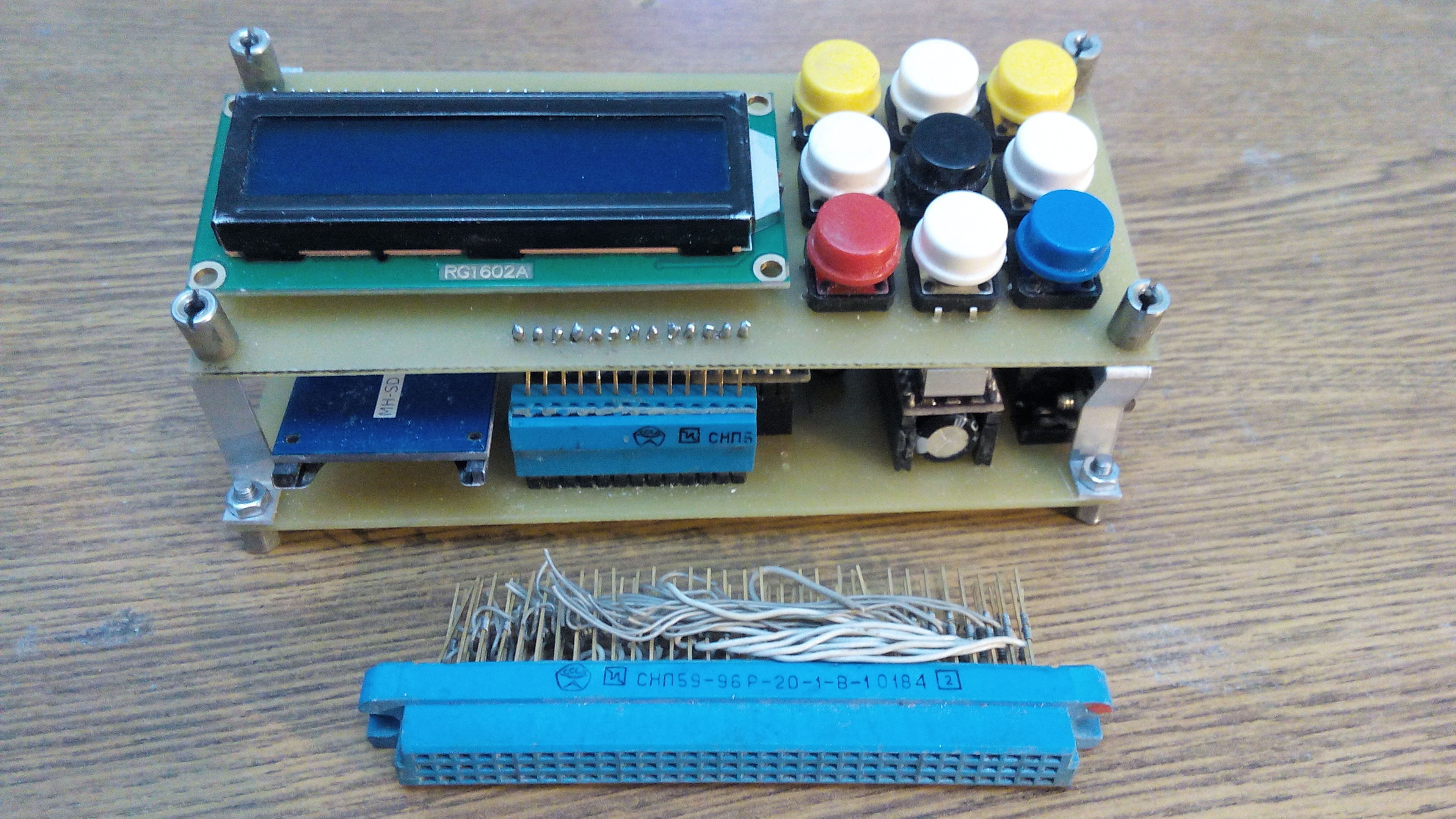

REN57
Сообщения: 12
Зарегистрирован: 05 янв 2019, 11:59
Репутация: 4
Сообщение REN57 »
REN57 писал(а):Моя плата контроллера.
-разъем DRB-15FA,
-верхняя плата под углом
Небольшое изменение, вместо проводов поставил разъем.
В верхней плате под разъем желательно установить пистоны (новый дизайн платы).
Так же в модуль HC-05 подпаял рамочную антенну http://kazus.ru/forums/showthread.php?t=118039
20191211191455.jpg (4405 просмотров) <a class='original' href='./download/file.php?id=173148&mode=view' target=_blank>Загрузить оригинал (2.38 МБ)</a>
20191211192417.jpg (4405 просмотров) <a class='original' href='./download/file.php?id=173149&mode=view' target=_blank>Загрузить оригинал (2.57 МБ)</a>
20191211192759.jpg (4405 просмотров) <a class='original' href='./download/file.php?id=173150&mode=view' target=_blank>Загрузить оригинал (2.67 МБ)</a>
