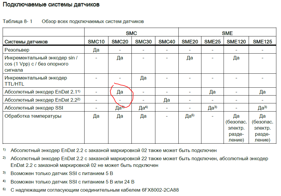

Доброго времени суток всем! У меня такая проблема: на станке установлен датчик линейных перемещений LC183 ML3840 фирмы HEIDENHAIN, привезли новый, но LC185.... При подключении нового датчика модули SMC20 не выходят в готовность. Подскажите, может быть где то в системе NCU нужно переписать номер ID датчика? И если так, то как это сделать?

Номер линейки за SMC20 ЧПУ не видит

Снимок.PNG (2450 просмотров) <a class='original' href='./download/file.php?id=172716&mode=view' target=_blank>Загрузить оригинал (78.98 КБ)</a>
Какой у Вас EnDat был и стал?
Какую ошибку пишет ЧПУ?
