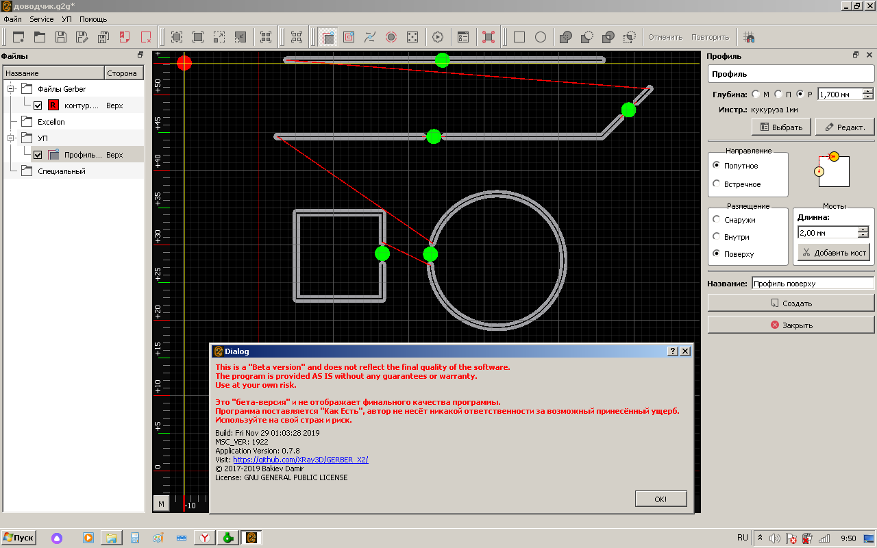

lenivets
Сообщения: 141
Зарегистрирован: 15 окт 2016, 11:20
Репутация: 7
Настоящее имя: Виталий
Откуда: Тульская область Венёв
Re: Grber2GCode (фрезеровка печатных плат на ЧПУ)
Сообщение lenivets »
X-Ray, программа не делает разрыв на прямой линии, по кривой нормально.
Безымянный.png (2805 просмотров) <a class='original' href='./download/file.php?id=172668&sid=6130a69477f3cfce8d898d91fc746694&mode=view' target=_blank>Загрузить оригинал (85.81 КБ)</a>
забыл добавить рисовал гербер в спринте.
учиться чему то новому всегда сложно , особенно когда в этом не понимаешь.

lenivets писал(а):программа не делает разрыв на прямой линии, по кривой нормально
Я всё , конечно, понимаю... Но предназначение исконное разрывов в чём заключается?
Наверное, для замкнутых линий?
Если так, то X-Ray вообще-то с запасом сделал - разрывы на кривых линиях даже есть...
X-Ray
Сообщения: 598
Репутация: 275
Настоящее имя: Дамир
Сообщение X-Ray »
lenivets писал(а):X-Ray, программа не делает разрыв на прямой линии, по кривой нормально.
Я даже не знаю зачем линии резать. Не предполагал такое использование, периметр платы по наружи или внутри да. Удивлён что и поверху работает.

lenivets
Сообщения: 141
Репутация: 7
YuryV писал(а): Я всё , конечно, понимаю...
значит не УсЁ............. :beer_blow:
я например делаю 2 платы и для разделения их это нужно. Но наверно это неактуально, можно по отдельности.
