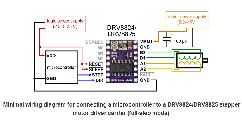

Подскажите, кто-то пробовал ставить TMC2208, сегодня пришли драйвера-установил,а они молчат.
Andrey_Pavkin
Сообщения: 211
Репутация: 293
Настоящее имя: Andrey
Сообщение Andrey_Pavkin »
Rubec_EM писал(а):Подскажите, кто-то пробовал ставить TMC2208, сегодня пришли драйвера-установил,а они молчат.
у них подключение другое , не подойдут , работать будут если новую разводку платы сделаете.
П.С. Какая ваша плата ? есть еще один вариант
TMC2208-wiring-diagram.png (3835 просмотров) <a class='original' href='./download/file.php?id=172462&mode=view' target=_blank>Загрузить оригинал (135.62 КБ)</a>
drv8825-stepper-motor-driver-4.jpg (3835 просмотров) <a class='original' href='./download/file.php?id=172463&mode=view' target=_blank>Загрузить оригинал (74.95 КБ)</a>
есть еще один вариант (3834 просмотра) <a class='original' href='./download/file.php?id=172466&mode=view' target=_blank>Загрузить оригинал (78.32 КБ)</a>

Блин, я постоянно куда-то гонюсь с этим станком, все работает.
П.С. плата- своя, разведена согласно второй схеме, и драйвера 2208 работают(en подтянут к минусу резистором 10К ) А4988 работают без подтяжки. так что я снова косячу...извиняйте

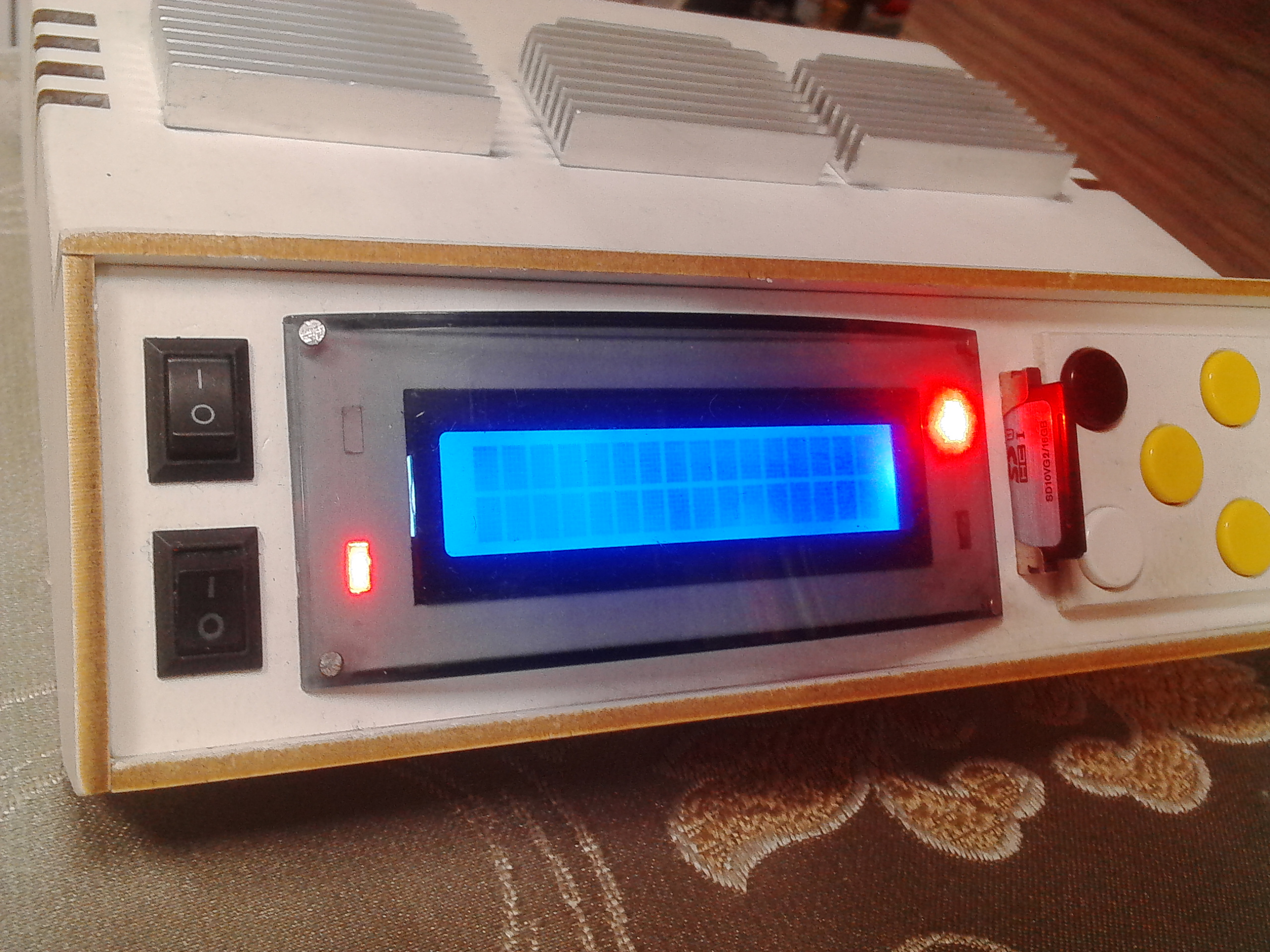

Козёл, Артур, у меня пара вопросов:
Про глюк экрана вроде спрашивали уже, не найду где. У меня часто данные пропадают, особенно когда с полиэстром работаю. Показывает типа этого :
IMG_20191129_113426.jpg (3500 просмотров) <a class='original' href='./download/file.php?id=172753&mode=view' target=_blank>Загрузить оригинал (1.15 МБ)</a>
, или вообще ничего
IMG_20191130_154908.jpg (3500 просмотров) <a class='original' href='./download/file.php?id=172754&mode=view' target=_blank>Загрузить оригинал (1.37 МБ)</a>
Файл отрабатывается до конца нормально, и потом приходиться перегружать контроллер :thinking: А частенько бывает файл разбит на несколько частей ( в рабочее поле не влазит ) Ошенна ниудобна! Можно этот глюк как то побороть? У меня в SТМ-ке , например, тоже глючит, но там обновление экрана раз в минуту - и эта беда пофик!

Судя по первой фотке, возможно пропало питание на дисплее, т.к. перед тем как слать данные в дисплей он должен быть инициализирован, если это не сделать, то обычно после включения отображается лишь одна линия символов, и попытка слать данные без инициализации, примерно так могут выглядеть.

selenur, Изначально всё работало и отображало.

Q-starь писал(а):selenur, Изначально всё работало и отображало.
просто проверьте соединения , да замените его, если есть возможность, у меня на принтере таже беда была. пока компоновку не поменял, максимально укоротил шлейфы от дисплея до шилда(покупал готовые), и питание подал проводком на плату, не через штырьки, пока крокозябр нет, печатает по 12 часов, символы все на месте.
