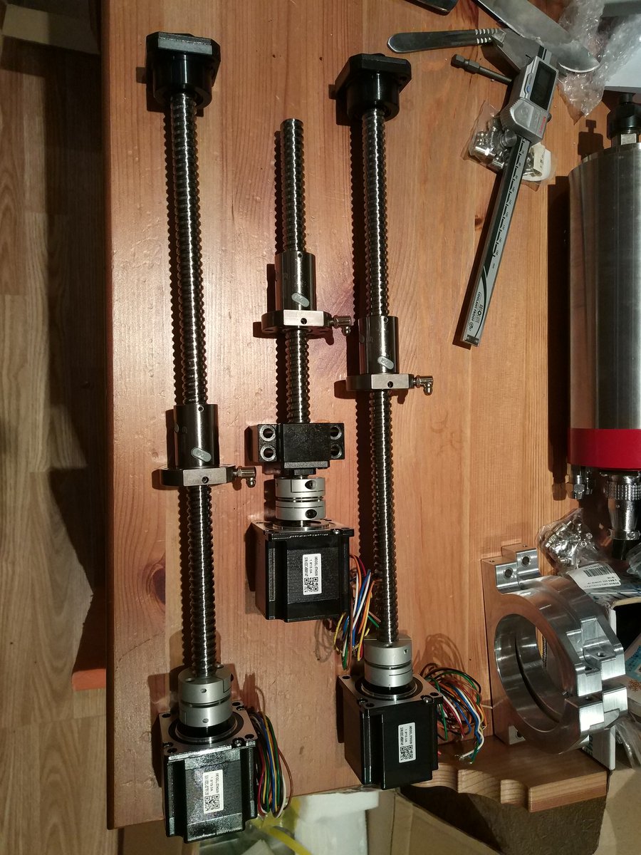

Возникли еще вопросы у меня..
1. Не сильно страшно будет, если я куплю ШВП не 407мм и 417мм, а оба по 400 ровно (на али хочу взять, а там не "кастомные", только с шагом 50мм идут)? Нашел в соседней теме ответ от frezeryga "2 по 400 и 1 на 250".
2. Я так понимаю, в данном станке в качестве опоры для ШВП идут FK12 (на осях X, Y) и BK12 (ось Z). Но в таком случае, как "подпирается" с другой стороны ШВП? Обычно опоры идут FK\FF, BK\BF... Нашел фото от frezeryga, я так понял, просто берется муфта и прямо на вал шаговика насаживается, верно (https://aliexpress.com/item/33008007487.html)? Но даже так, как тогда подпирается ось Z?
Спасибо!
IMG_20170213_201037.jpg (7018 просмотров) <a class='original' href='./download/file.php?id=172377&mode=view' target=_blank>Загрузить оригинал (245.96 КБ)</a>

dingoapp, ненадо ничего и нигде покупать пока у вас нет проекта станка который вы собираетесь строить. на этот проект нужны кастомные швп.

нет тут ничего кастомного. профиля стандартные швп тоже а обработка швп под проект это норма. вот сначало нарисуйте станок потом тока покупайте. ну думается мне ничего путного с таким подходом не выйдет.
да согласен мой проект сложный но только проект сложный благодаря чему в изготовлении станок прост, технологичен, с хорошими характеристиками и внешним видом. потомучто проект самая важная часть работы.

профиля, рельсы, винты это погонажные изделия и требуют нарезки в размер и обработки концов что абсолютно нормально и неизбежно.

а чего доделывать и искать? Вот тому же китайцу и написать, что нужна длина такая-то и обработка по такому-то чертежу. Они примерно все такое делают без проблем, если только это не магазин "по всему" с мобильниками, трусами и ШВП в одном месте.
