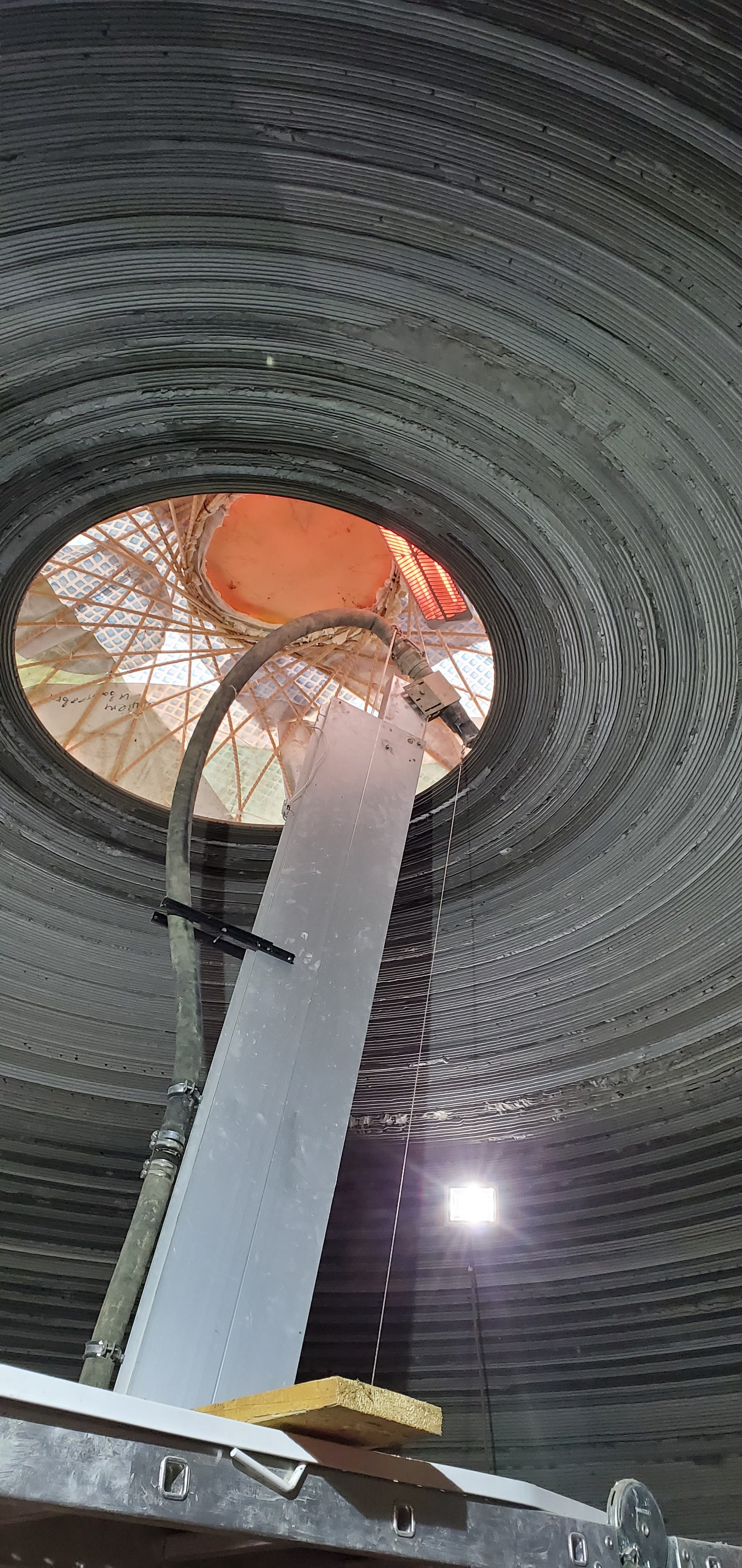

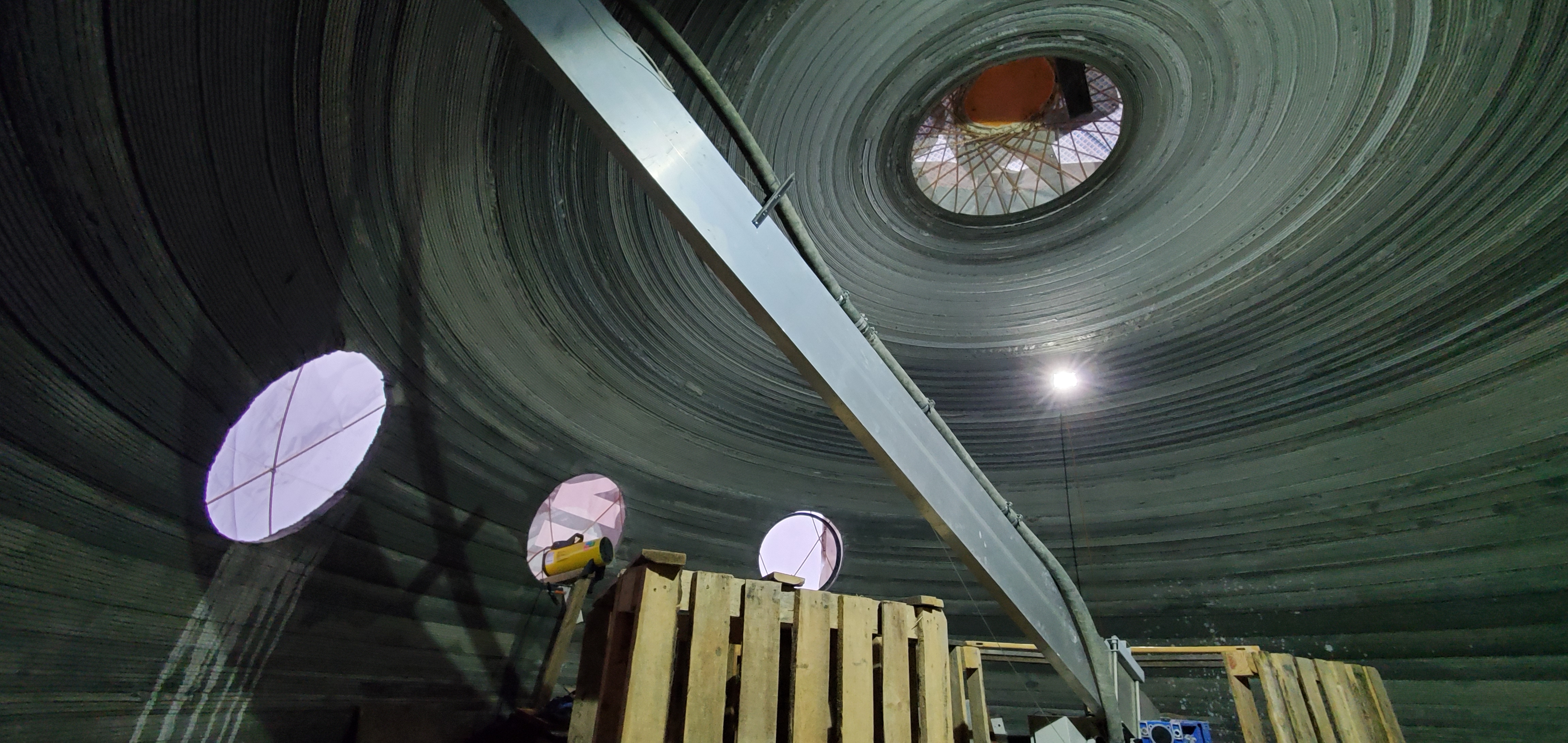

Leha555
Сообщения: 46
Зарегистрирован: 15 янв 2019, 21:34
Репутация: 76
Откуда: Ивантеевка
Re: Стреловой строительный 3D принтер
Сообщение Leha555 »
Готово, диаметр верхнего окна 1,1м
20191104_111929.jpg (14407 просмотров) <a class='original' href='./download/file.php?id=171573&sid=a216789f2ae6985515527803f193a7aa&mode=view' target=_blank>Загрузить оригинал (1.98 МБ)</a>
20191104_161556.jpg (14407 просмотров) <a class='original' href='./download/file.php?id=171574&sid=a216789f2ae6985515527803f193a7aa&mode=view' target=_blank>Загрузить оригинал (2.92 МБ)</a>
Сообщения: 2893
Leha555 писал(а):Готово, диаметр верхнего окна 1,1м
Красиво, но без арматуры я бы ночевать в таком "саркофаге" не рискнул бы.

Leha555 писал(а):Уже почти готово
Алексей, Вы первый, кто выложил купол из под принтера!
Спасибо!
Есть еще технические вопросы: какой(ие) двигатели использовали? Какой раствор (состав)? Из видео и описания не было понятно, а фундамент какой-то существует? Короче не плохо бы получить более подробное описание Вашего "принтера" и "здания"...

Сообщение Leha555 »
Всем привет, давно меня тут не было)
Занимался усовершенствованиями принтера, одно из них выдвижная телескопическая стрела.
[youtube]https://www.youtube.com/watch?v=PDTpY8HZWnQ[/youtube]
Теперь можно за раз печатать 2 слоя и одновременно закладывать утеплитель между наружным и внутренним слоями...
Выдвижная стрела также позволила напечатать изнутри 2й слой, а простенок я утеплил. Сначала ппу попробовал, но вышло дорого, затем просто засыпал пенополистирольной крошкой...
