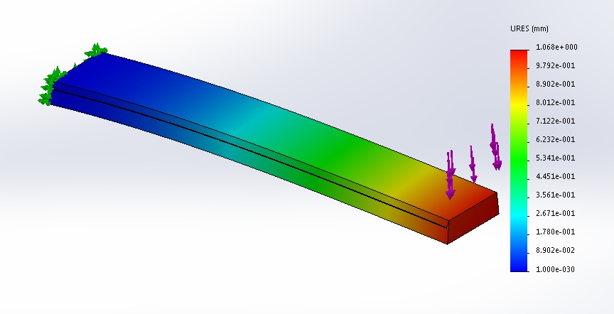

Для такой длинны надо пару 30 швеллеров сваривать. Причем эту пару лучше сваривать с такой же балкой посередине. 80мм ниочем на полтора метра.

VitalikD писал(а):80мм ниочем на полтора метра.
Я еще думаю насчет основания. Надо повертеть станину в Солиде с разными решениями.

В общем, VitalikD прав, в симутяторе станина гнется и сворачивается на миллиметр-полтора. Хотя, конечно, условия приложения сил заданы максимально нереалистичные (от угла к углу, при кручении), тем не менее, станину надо будет "поддрежать" хорошим каркасом из труб.

Подумал над сварным каркасом, котрый должен удерживать плиту от прогиба и кручения. Основные трубы - 100х100х5, остальные - 50х50х5, вес - около 100 кг. Если положить на него плиту через сталенаполненный клей, то можно избежать идеального выведения поверхностей, как каркаса, так и нижней поверхности ребер плиты. Достаточно будет болгарочного шабрения. Ну в серединные ребра плиты нужно будет сделать упоры, чтобы они опирались на балки каркаса.
Ворпрос деформации каркаса из-за напряжений, которые ессно возникнут после сварки, нужно будет рассматривать отдельно.
К огромному сожалению, мой Солид (2016-й) не смог переварить обе конструкци сразу, и покрутить в симуляторе я их не смог. Если разживусь более новой версией, попробую снова. Уж очень хочеться добиться соточных деформаций.

Сообщения: 2477
Re: Проект выходного дня LongMill, по стали 1200х200х150
Мне кажется или основание более жесткое чем сама станина?

nevkon писал(а):Мне кажется или основание более жесткое чем сама станина?
Возможно. Но так и должно быть.
