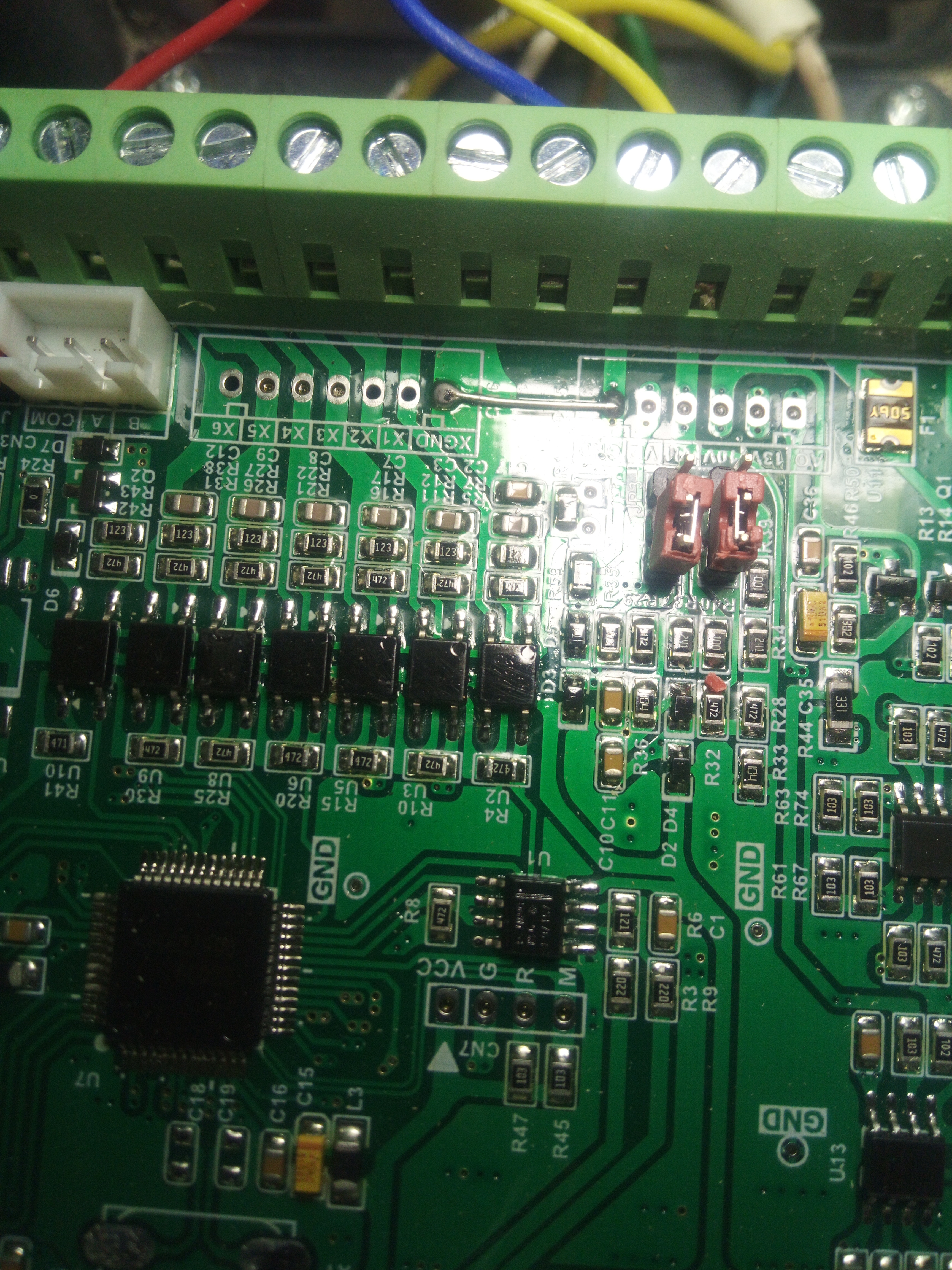

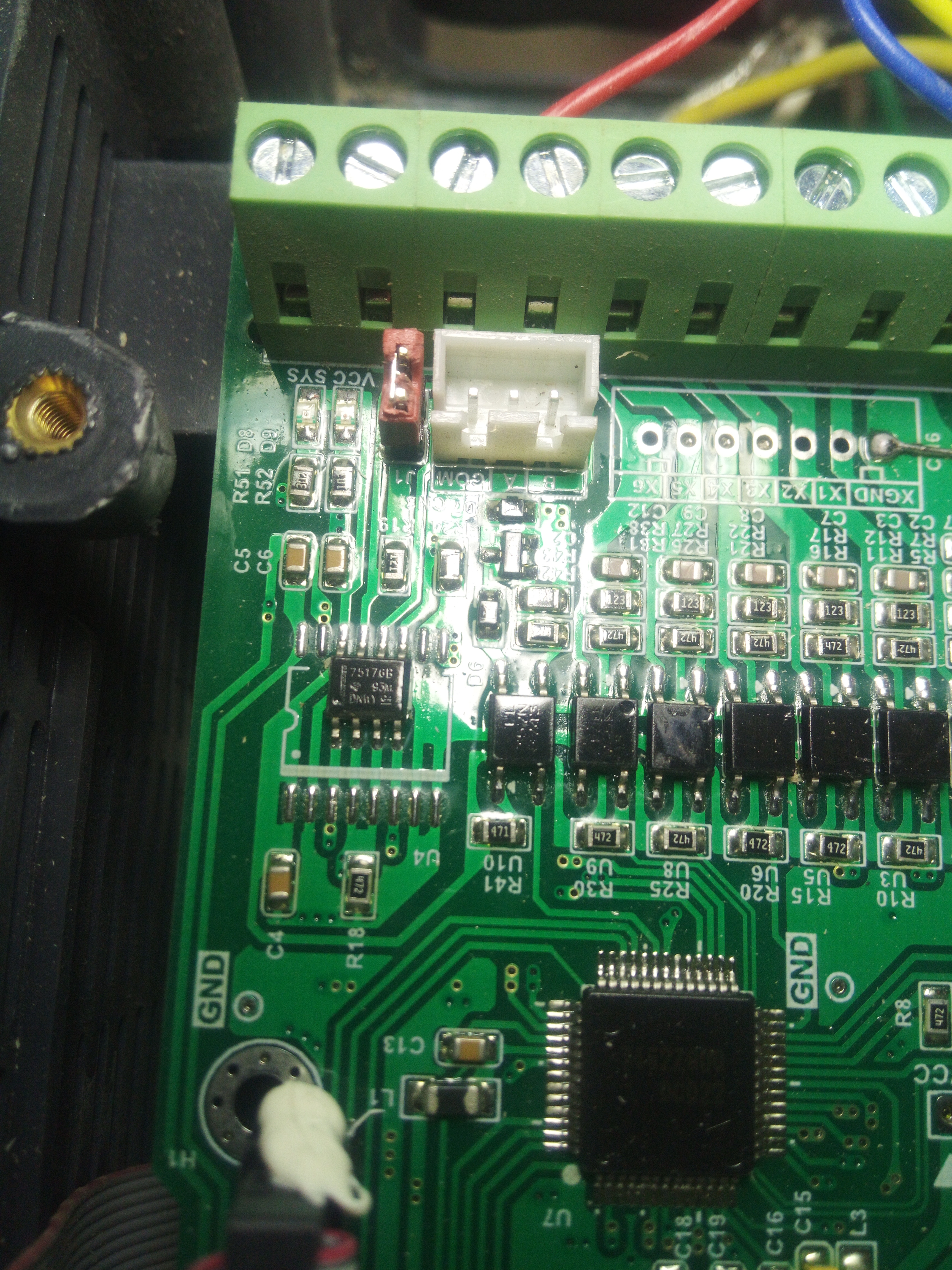

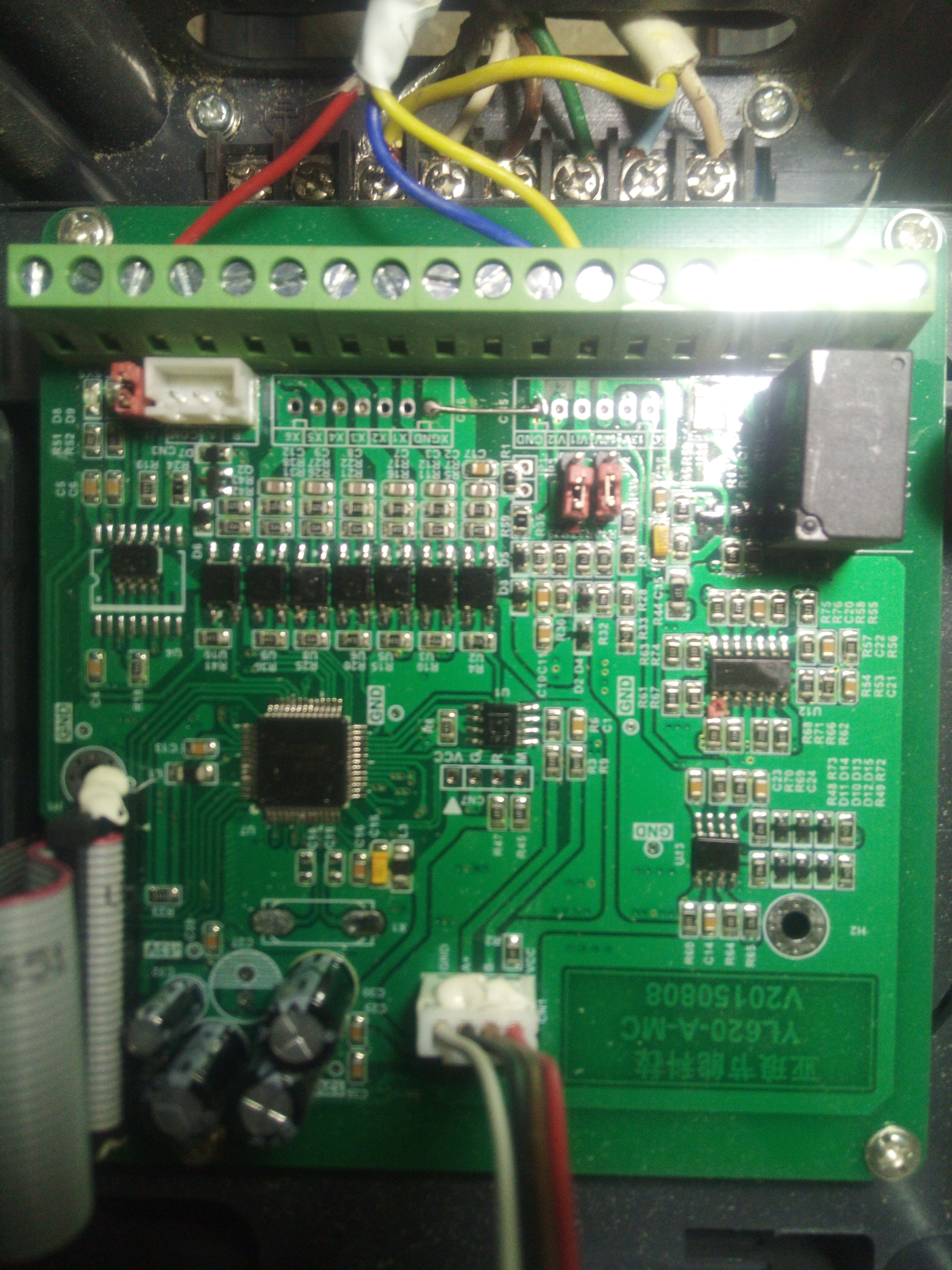

Помогите разобраться. Частотник YL-620-A ,не понимаю как переключить на регулировку оборотов от платы управления.
IMG_20191112_172008.jpg (3116 просмотров) <a class='original' href='./download/file.php?id=171808&mode=view' target=_blank>Загрузить оригинал (5.9 МБ)</a>
IMG_20191112_172041.jpg (3116 просмотров) <a class='original' href='./download/file.php?id=171809&mode=view' target=_blank>Загрузить оригинал (5.44 МБ)</a>
IMG_20191112_172049.jpg (3116 просмотров) <a class='original' href='./download/file.php?id=171810&mode=view' target=_blank>Загрузить оригинал (5.43 МБ)</a>

8 параметр в секции 7 = 3 (источник управления скоростью, выбор управления по 0-10в, если речь идет об этом). при этом p03-10..p03.13 параметры для подстройки входа, нижнее\верхнее значение по входу, частоты при выходе за эти пределы.
