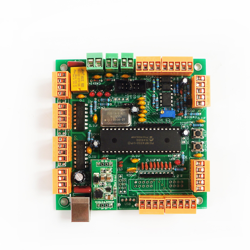

Здравствуйте!
Есть желание отказаться от старого древного ноута с LPT и перейти на ноут по-живее, но там нет LPT.
Прошу посоветовать контроллер со следующими требованиями:
1. Работал под Mach3 по USB
2. Не был глючным/кривым
3. Был свободно и недорого покупаем на Али
Новичок, станок хоббийный, суперскоростей и функций не требуется. Нужно чтобы было не хуже, чем на LPT.
Сходу на Али нашел девайсы, но ничего про их подводные камни пока не знаю. Предполагаю, что этот вопрос многими обсуждался и решение известно.
Прошу подсказать оптимальный вариант покупки.
Заранее спасибо.

Недорогой и не глючный вещи не совместимые. Это как сыр в мышеловке.

USB UC100 USB motion controller 80€. Работа до 100 кГц. Работает с программами Mach3 и Mach4 через плагин. И PoKeys57CNC 119 € Но это все не на АЛИ.

NikolayUa24, спасибо, но для меня дороговато.
Я выше привел три фото, там ценник в районе 1200р. Вот такого плана хотелось бы.
На фото все три разные, процы там тоже разные. Значит, не полные клоны. Наверное, можно и еще таких накопать.
Кто-то с ними имел дело? Есть среди них нормально работающие, без претензий на крутость?

semen72 писал(а):Я выше привел три фото, там ценник в районе 1200р. Вот такого плана хотелось бы.
semen72 писал(а):Кто-то с ними имел дело?
Первая плата не для Мача (хоть китайцы и пишут), это контроллер МК1 для другого софта.

xvovanx писал(а):Первая плата не для Мача (хоть китайцы и пишут), это контроллер МК1 для другого софта.
Понял. Первую плату для Мача не покупать.
