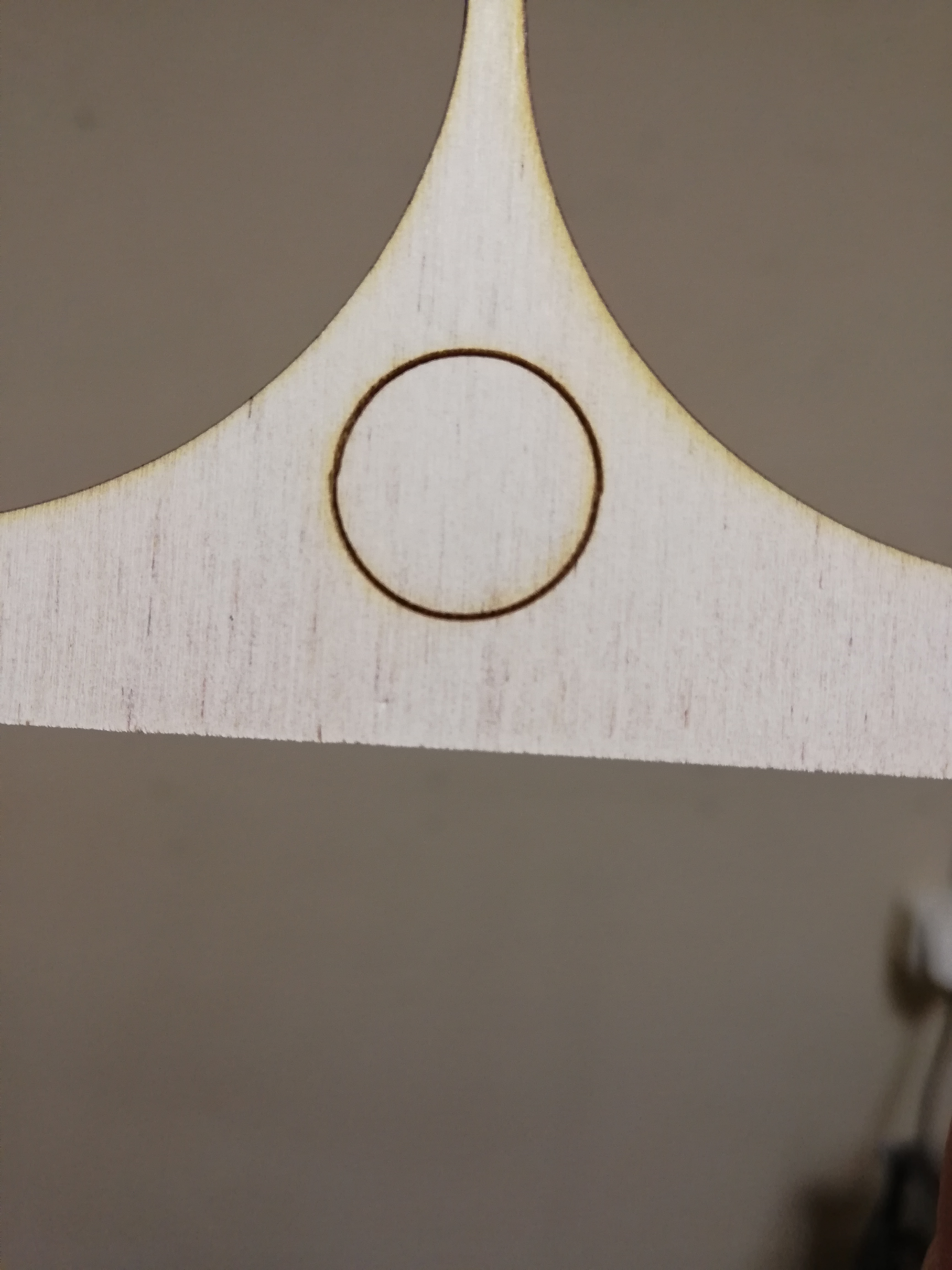

Подскажите, уже не знаю куда ещё капать, что делать.
Вот так станок режет, нет чётко круга... Да и при резке любой фигуры тоже самое, идёт смещение. Причём смещение верхней части сидел либо влево либо вправо. Все зависит в какую сторону рисует, по часовой или против. При этом так же рисует и на экране станка. Может кто в курсе в чем проблема?

ИМХО, в настройках навертели с компенсациями люфтов. Это если с корела даете нормальную круглую замкнутую кривую.

Абсолютно верно, у меня тоже самое было

Не... Вроде ничего не вертел. Как говорится из коробки такая фигня. Подскажите где можно выставить компенсацию люфта? Rdworks v8

Всё! Сам нашёл... Похоже китайцы на выставляли. Всем спасибо!
