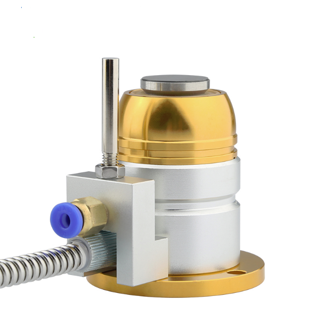

Сергей , тут от ребят узнал , что в первых вариантах ваши макросы использовали датчики на замыкание , а в последнем используется на размыкание. Может в этом дело, почему с моим датчиком такой глюк. Мой самодельный датчик как раз сейчас работает на замыкание и в настройках Probe он так прописан.
Я попробовал скринсет МАСН3 2010 , там все сработало на ура. С простой фрезой и моим самодельным датчиком.
Сейчас для датчика инструмента получил вот такой .
BY-20.png (8845 просмотров) <a class='original' href='./download/file.php?id=171592&mode=view' target=_blank>Загрузить оригинал (294.22 КБ)</a>

Сергей , а про замкнутый разомкнутый вариант срабатывания датчика? Так это или нет как я писал выше ?
Поставил 100 в антидребезг , но не помогло. Смена на новый датчик работающий на размыкание , тоже не дало результата.
Скрины прилагаю.
Где еще копать уже не знаю..... Макросы с визардом переустанавливал.
Если с куском фрезы у меня не хочет работать , то и с купленным центроискателем думаю тоже будет.
Ось Z только реагирует на кнопку Высота TS и далее нет движения .......
