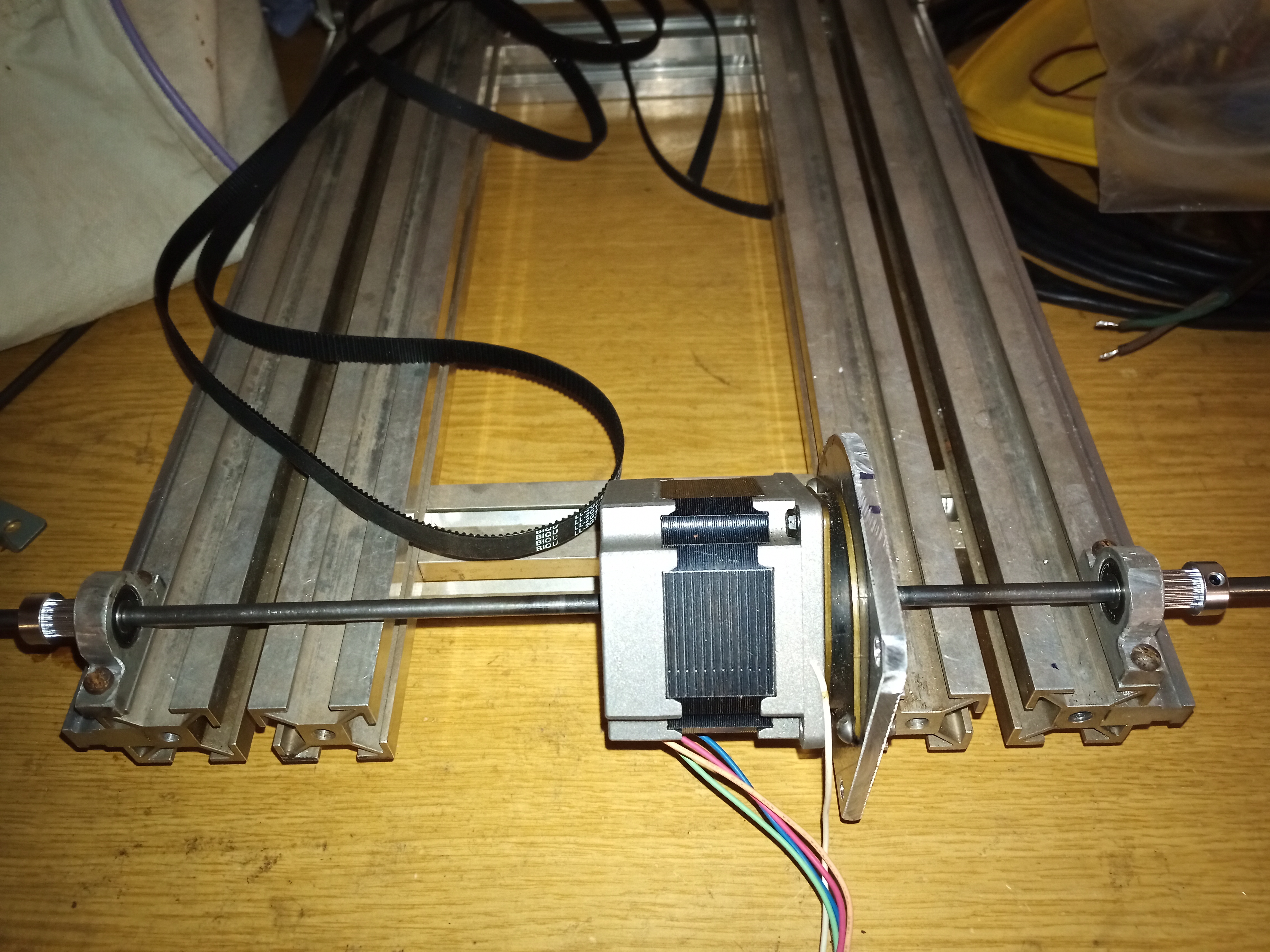

Что ещё я не знаю о ШД ? :thinking:
IMG_20191030_221145.jpg (4567 просмотров) <a class='original' href='./download/file.php?id=171290&mode=view' target=_blank>Загрузить оригинал (3.63 МБ)</a>

имхо намагнитить магнит в составе ШД не получится, железо пластин намного раньше уйдет в насыщение, чем будет достигнут необходимый магнитный поток
Оценить состояние магнитов можно подав максимально допустимый ток на обмотку и проверить момент удержания на валу
если считаешь что ротор нормально магнитится, а момента нет, проверь нет ли КЗ

До разборки я тестировал мотор, после перепайки его в биполярный.
Он крутил так что руками не удержать за шкив.
Когда я искал пары катушек, то замыкал их поочерёдно и крутил руками за шкив. При замкнутых катушках мотор руками очень трудно было провернуть, а после разборки и сборки вращается руками при замкнутых катушках легко и момент выдаёт слабый, что двумя пальцами останавливаю.

Быстрее всего Вы его неправильно скоммутировали. Ну или там что-то про сварку было. Если магниты перегрелись, то им кранты. Шаговый двигатель - машина полностью обратимая. Лучше всего вращать вал и контролировать противоэдс осциллографом. Если приборов нет, нужно использовать голову, вернее язык из ее состава. Выводите одну обмотку и вращаете не очень шустро вал с проводами на языке. Запоминаете впечатления. Если после коммутации эффект пропал - соединение неправильное.

Для перепайки я снял заднюю крышку и перепаял. Собрал проверил - всё отлично работает.
Затем разобрал вынул ротор из статора и пипец настал магнетизму.

Нщё раз - не сравнивайте ОБЫЧНОЕ железо или "альнико"(легкотеряющий свой магнетизм сплав) и современные "ферриты" и тем более редкоземельные магниты!!!
Для сравнения - "коэрцитивная сила"(напряжённость магнитного поля, требуемая для намагничивания материала) у железа 60-80 А/м, у альнико - 40-60 кА/м(в тысячу раз выше, но МАЛО), у ферритов - 250-400 кА/м, для "редкоземельных магнитов" - 800-1200 кА/м ;) Есть спец-сплавы редкоземельные, имеющие этот параметр на уровне 2МА/м(2000 кА/м)!!! На такие материалы в ПРИНЦИПЕ не влияет, в каком виде их хранят ;)
Ещё один минус "альнико" - он ОЧЕНЬ легко теряет свою намагниченность даже при лёгких ударах!

Но по сути - намагничивание в сборе многосекционных роторов НЕВОЗМОЖНО в принципе! Слишком протяженный магнитный путь. слишком много "препятсвий" в виде разделительных шайб(алюминиевых). Плюс - не забываем про статор ;) Он больше, он массивней, и при включении в магнитную цепь весь поток пойдёт по нему, а не по ротору. Ах. Вспомнил. Там ведь ещё две довольно толстые алюминиевые крышки!
