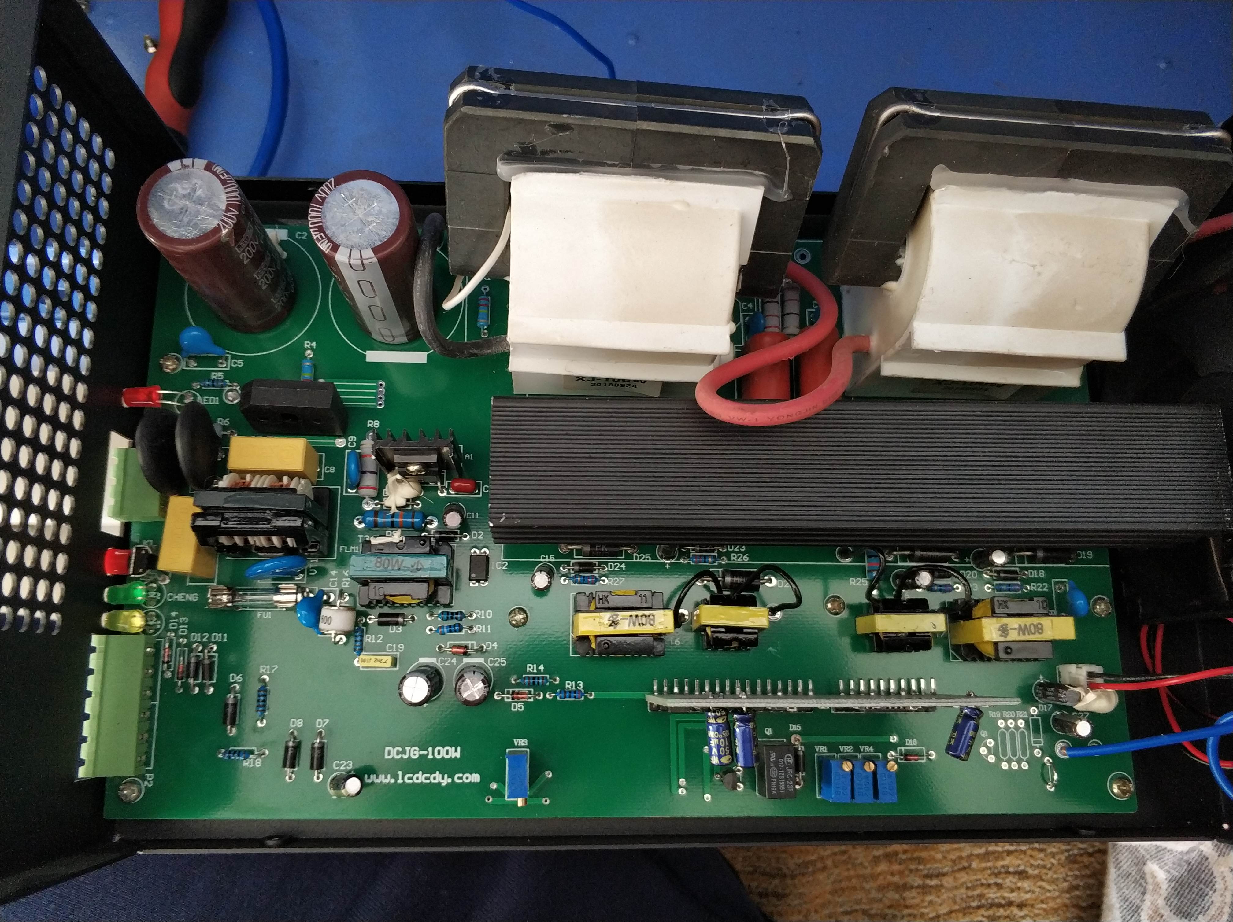

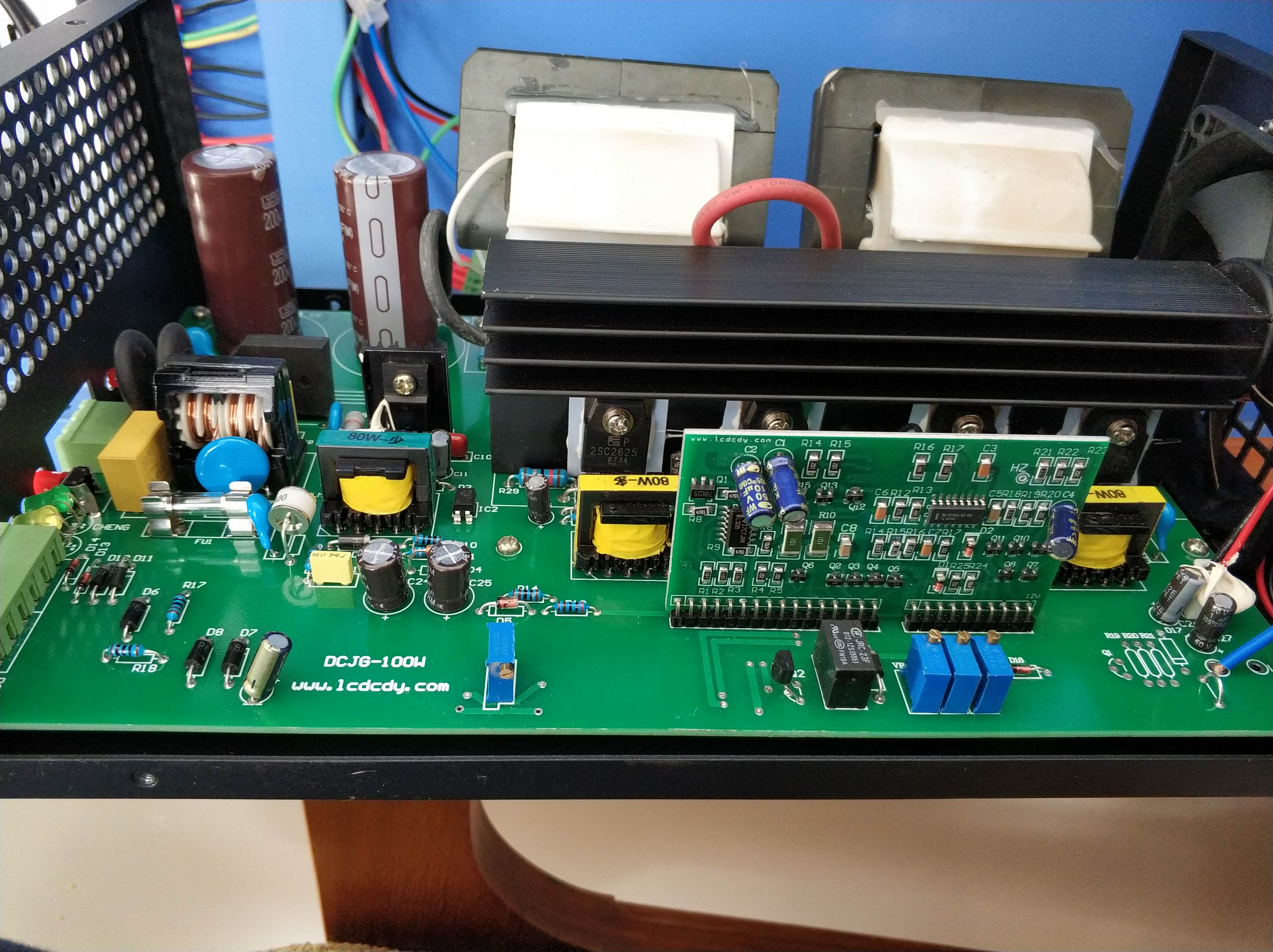

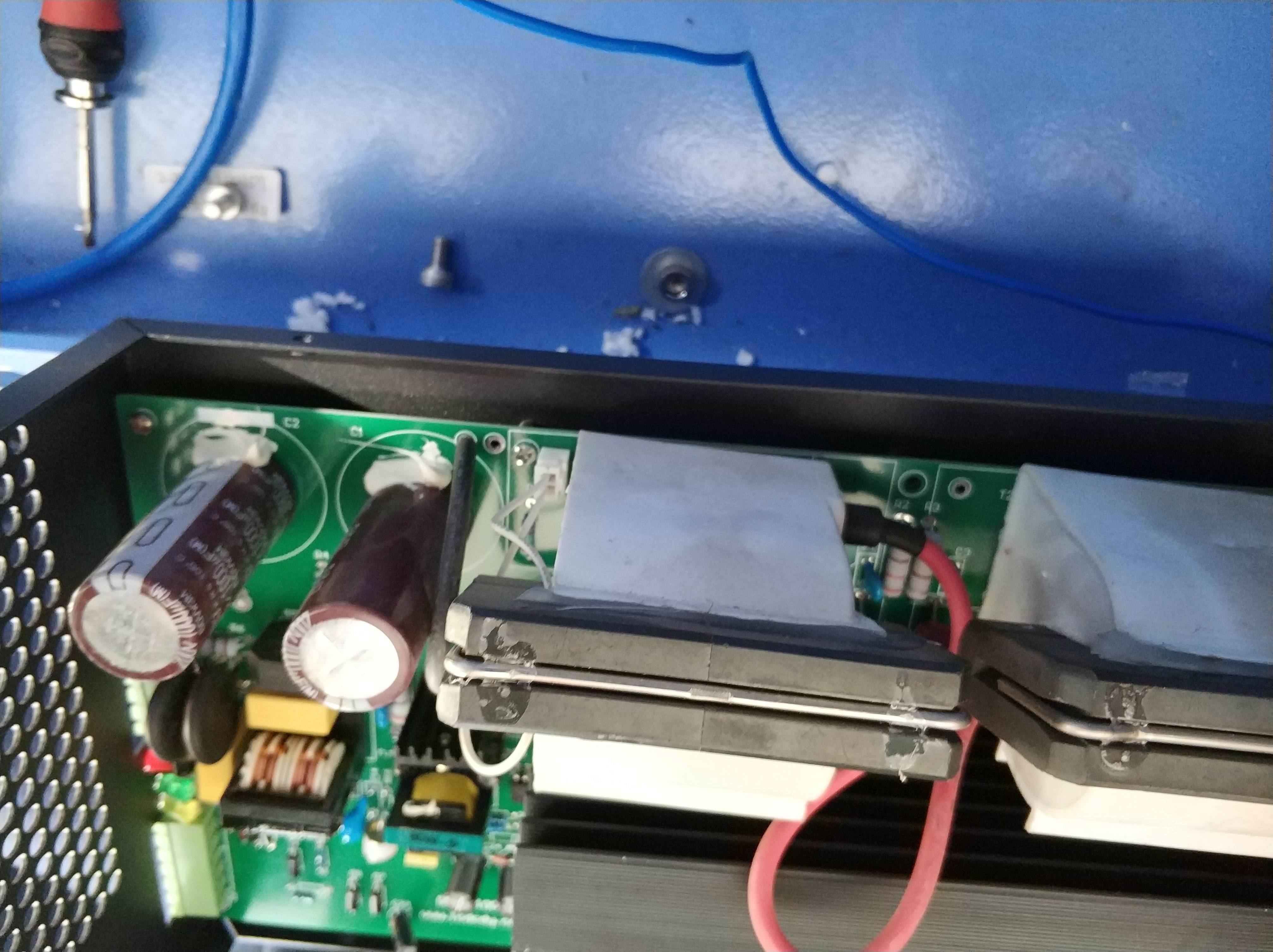

При включении станка блок розжига иногда включается иногда нет. То есть если он не включился то сколько бы раз не пытался вкл/выкл станок - не в какую. Но когда включается всё работает нормально как положено. Грешил на датчик потока воды, перемкнул его и он заработал, как оказалось потом опять только на раз и ситуация повторяется. Предохранитель внутри тоже цел. Подскажите в чем может быть дело? Сам особо не силен в электронике. Станок брал тут

До того, как вскрывать БВН, нужно было сначала убедиться, что до него вообще 220В добегает.
Включили - нет луча - проверили 220В. Если оно "потерялось" - ищем по проводам.
Потом нужно было проверить возможность работы от кнопки "Тест" на самом БВН.
Включили - нет луча - проверили "Тест". Если внезапно луч появляется, а с контроллера нет, проверяем замыканием соответствующих клемм сразу на БВН.
Ну и так далее. А с "Сам особо не силен в электронике" сходу лезть в БВН - это не дело. Туда в здравом уме не всякий специалист полезет. :)

Вскрывал чтоб посмотреть не перегорелоли что, предохранитель и т.д. 220 доходит,кнопку тест тоже проверял - не реагирует (при этом ни светодиоды не горят не кулер не крутится) вот об опасности лезть туда не знал)
Вчера подключил через стабилизатор - заработал, сегодня включил опять с ним же - опять не работает

Если не срабатывает с кнопки "Тест" прямо с БВН, да и не светится ничего - да, неисправность в нем самом. Раз ничего не сгорело, надо искать плавающий контакт. А это уже работа для специалиста. Снимите БВН и отнесите в мастерскую по ремонту бытовой электроники.

Нужно снимать и смотреть обратную сторону платы, но учитывая
Andy52280 писал(а): "Сам особо не силен в электронике"
В лучшем случае Вы сможете устранить дефект пайки.
Поберегите свое здоровье, напряжения там приличные и совсем небезопасные.
Отдайте нормальному специалисту.
