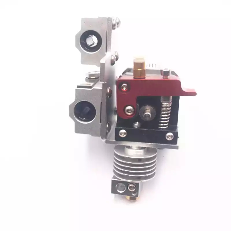

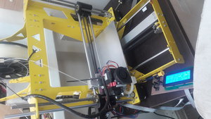

Доброе время суток. Помоги те с anet 1.0 с прошивкой marlin 1.1.9. (бывший Anet A8)
Проблема следующая:
Печатаю калибровочный кубик 20на20. Первый слой с юбкой ложится хорошо, край стенок тоже хороший,но внутренняя сетка подметается за соплом. Печатал и с обдувом и без.
Пластик: PLA
Сопло: 0.1
Настройки marlin(кратко):
#define DEFAULT_AXIS_STEPS_PER_UNIT { 100, 100, 400, 100 }
#define DEFAULT_MAX_FEEDRATE { 400, 400, 8, 50 }
#define DEFAULT_MAX_ACCELERATION { 2000, 2000, 100, 10000 }
#define DEFAULT_ACCELERATION 400
#define DEFAULT_RETRACT_ACCELERATION 1000
#define DEFAULT_TRAVEL_ACCELERATION 400
#define X_BED_SIZE 220
#define Y_BED_SIZE 190
#define X_MIN_POS -30
#define Y_MIN_POS 0
#define Z_MIN_POS 0
#define X_MAX_POS X_BED_SIZE
#define Y_MAX_POS Y_BED_SIZE
#define Z_MAX_POS 240
Описание станка, основные характеристики: anet 1.0 на металлическом кузове от pruse i3
Рабочее поле:220*220*220

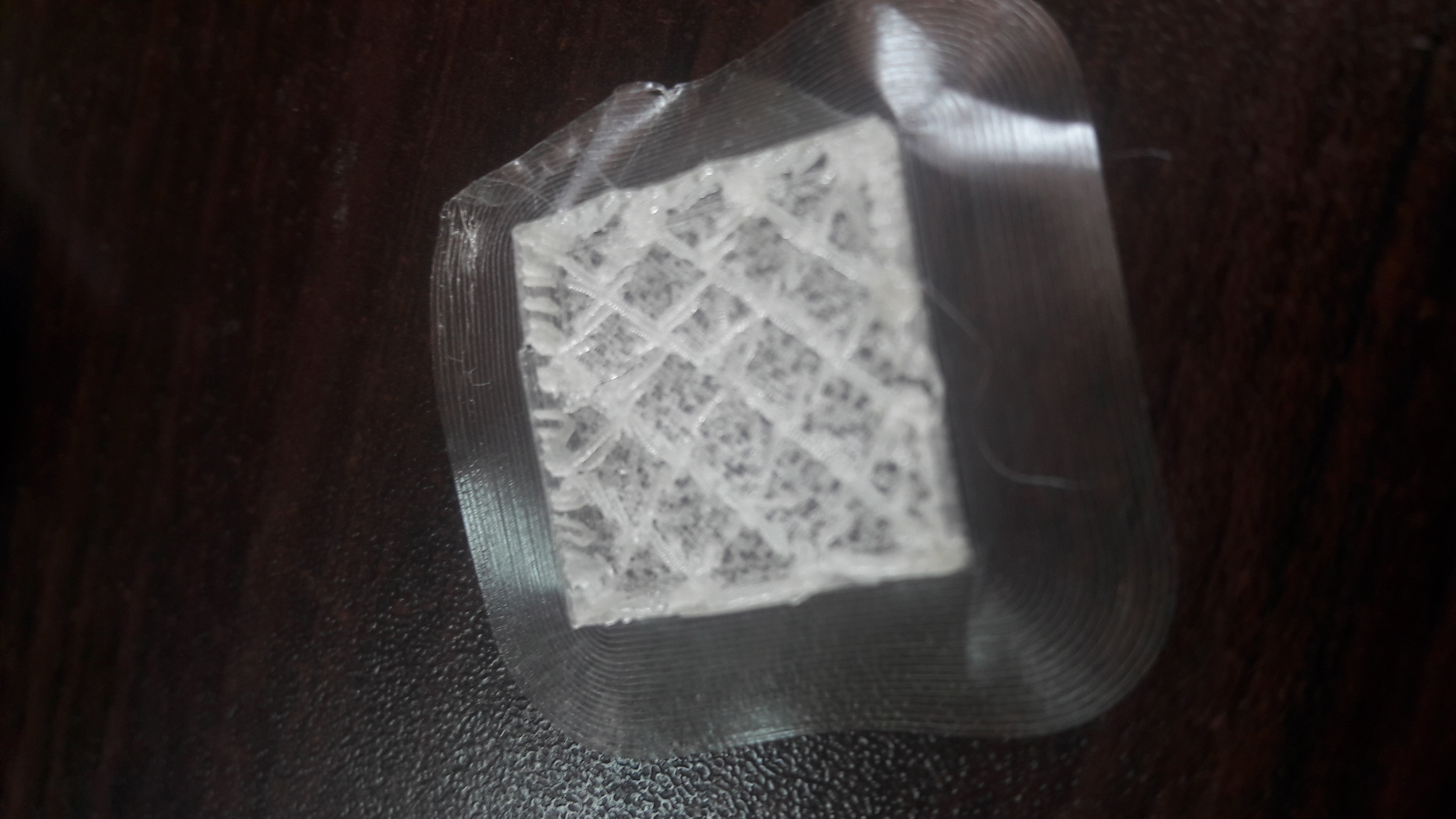

а "подметается" - это как?
сопло точно 0.1?
beamfree
Сообщения: 8
Зарегистрирован: 24 мар 2019, 18:11
Настоящее имя: Николай
Re: Anet 1.0 на металлическом кузове от pruse i3
Сообщение beamfree »
Сопло точно 0.1 шло с экструдором в сборе. Вместо четкой сетки.. как объеснить то наклоненые столбики. Как будто линия идет и тянется за соплом вверх ( короче как лужайка с травкой). Там фотка но там плохо видно и заметна недоэкструзия - вроде так называется ...

arkhnchul
Сообщения: 1754
Репутация: 339
Откуда: москва
Сообщение arkhnchul »
попробуйте поднять температуру и/или убавить скорость на заполнении. Имхо экструдер просто не успевает достаточно быстро давить через такое крохотное сопло. Более медленные периметры нормально ведь ложатся.
beamfree
Сообщения: 8
arkhnchul писал(а):попробуйте поднять температуру и/или убавить скорость на заполнении. Имхо экструдер просто не успевает достаточно быстро давить через такое крохотное сопло. Более медленные периметры нормально ведь ложатся.
В общем "Доверяй но проверяй...". В заказе из Китая голова с 0.1.... А по факту на резьбе маркировка 0.4. - полез промывать заметил. Проверю отпишу результат, сейчас картридора нету под рукой проверить.

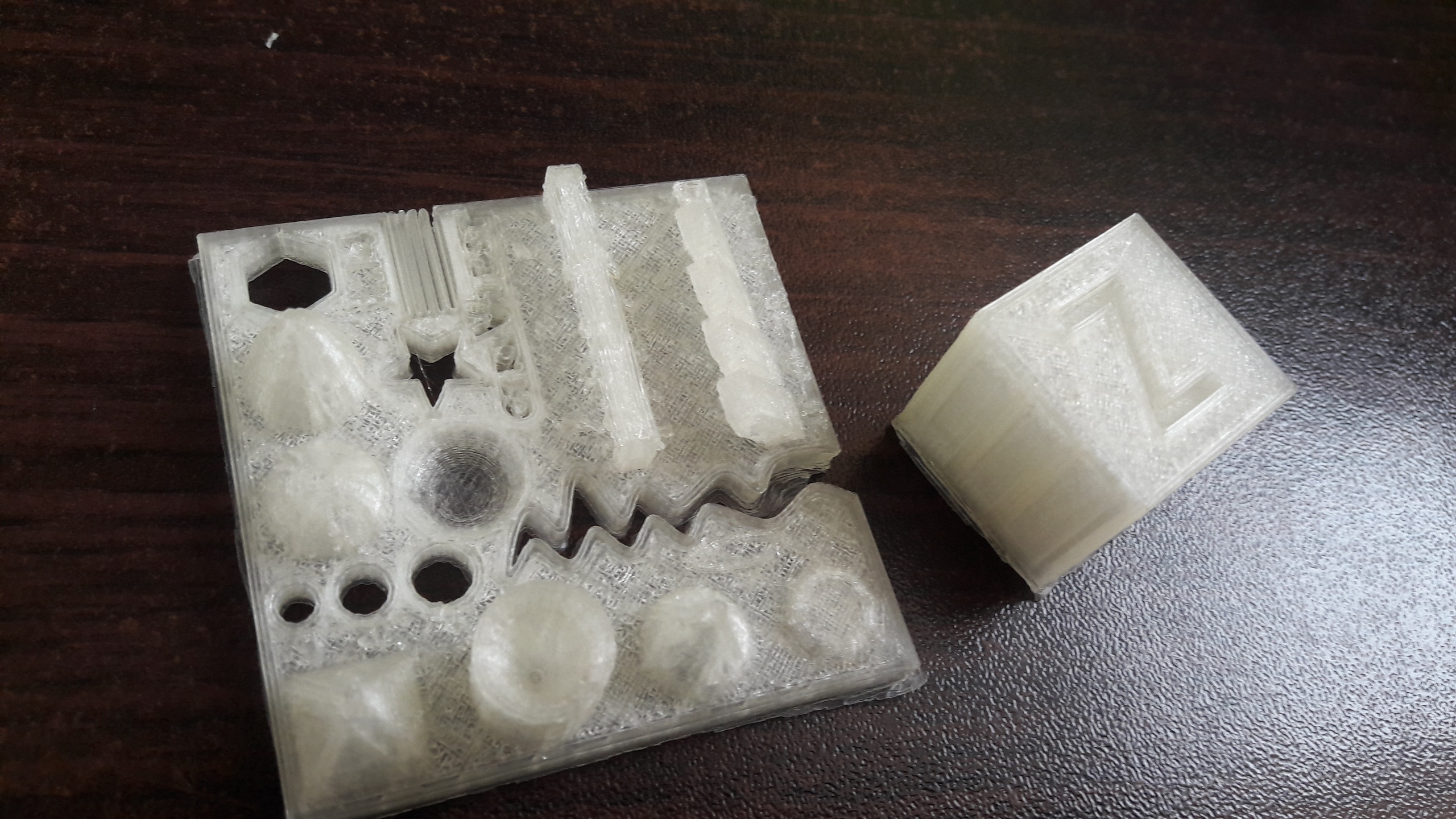

Принтер начал заполнять... Была проблема еще и в Cura. Пришлось переустановить. Качество более или менее.
Есть еще вопрос:
При печати кубика 20x20x20, x и y = 2.3-2.5, а по z 19.5. По какой причине z меньше усадка PLA или неправильные настройки шагов?
154295919_457240117.jpg (3720 просмотров) <a class='original' href='./download/file.php?id=171304&mode=view' target=_blank>Загрузить оригинал (1.19 МБ)</a>
nERV
Сообщения: 1503
Репутация: 624
Откуда: Ульяновск
Сообщение nERV »
А "слоновой ноги" нет на детали?
