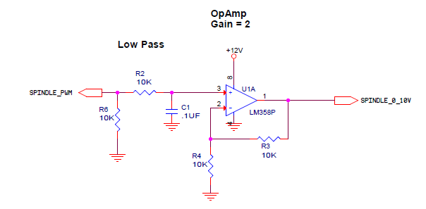

ivekill писал(а):подсоединил stm32 к "народной плате опторазвязки mach3" и все проблемы ушли, всё что мне нужно работает, включение выключение шпинделя и управление оборотами 0-10v и z-щуп.
А какую плату использовали?
Я смотрел схемки, что попались - интегратора для ШИМ там не видно. Как 0-10V c нее выводится? Я пока просто вкл/выкл через оптрон подключил. Попробовал в тупую вместо резистора - не прокатило. GRBL выдает что-то около 1кГц ШИМ. Может на STM частота выше?

calabr писал(а): А какую плату использовали?
Там два вывода для управления шпинделем, один управляет включением, второй оборотами. Я подключил вот так
Mach.jpg (6688 просмотров) <a class='original' href='./download/file.php?id=172439&mode=view' target=_blank>Загрузить оригинал (173.44 КБ)</a>
но нужно вывод pwm инвертировать иначе регулироваться будет от 10 к 0, как это сделать в прошивке я не нашел вроде бы пишут что нет такой возможности, поэтому я инвертировал по этой схемке:
01.jpg (6688 просмотров) <a class='original' href='./download/file.php?id=172440&mode=view' target=_blank>Загрузить оригинал (37.46 КБ)</a>
Можно его инвертировать и на самой плате mach3 но плату портить не хотелось. Схема платы Mach вот:
AetuoDOwS7M.jpg (6688 просмотров) <a class='original' href='./download/file.php?id=172441&mode=view' target=_blank>Загрузить оригинал (137.48 КБ)</a>
Где нашел не помню, с моим экземпляром не всё совпадает. Нашел ещё несколько схем для управления скоростью шпинделя но ещё не пробовал их:
yapsc-pwm.png (6688 просмотров) <a class='original' href='./download/file.php?id=172443&mode=view' target=_blank>Загрузить оригинал (13.27 КБ)</a>

ivekill писал(а):поэтому я инвертировал по этой схемке:
Судя по всему, на схеме Mach3 не дорисована часть с интегратором, или частотник принимает не аналоговый сигнал, а именно ШИМ с уровнем 10В
Схемку с 1-м операционником видел - она предполагает, что на вход ей подают ШИМ 0-5В и на какую она частоту нормально работает нужно считать или моделировать.

calabr писал(а):Судя по всему, на схеме Mach3 не дорисована часть с интегратором, или частотник принимает не аналоговый сигнал, а именно ШИМ с уровнем 10В
На плате mach3 стоит тот же lm358 и других элементов кроме тех что указаны на схеме я не увидел. Я управляю BLDC драйвером WS55-220 не частотником, управляется нормально но не линейно, то есть у меня указаны в прошивке максимальные обороты шпинделя 12 000 но когда я указываю в candle 10 000 на выходе уже 10 вольт и максимальные обороты. По сути мне это управление оборотами и не нужно, просто раз уж есть решил зацепить.
