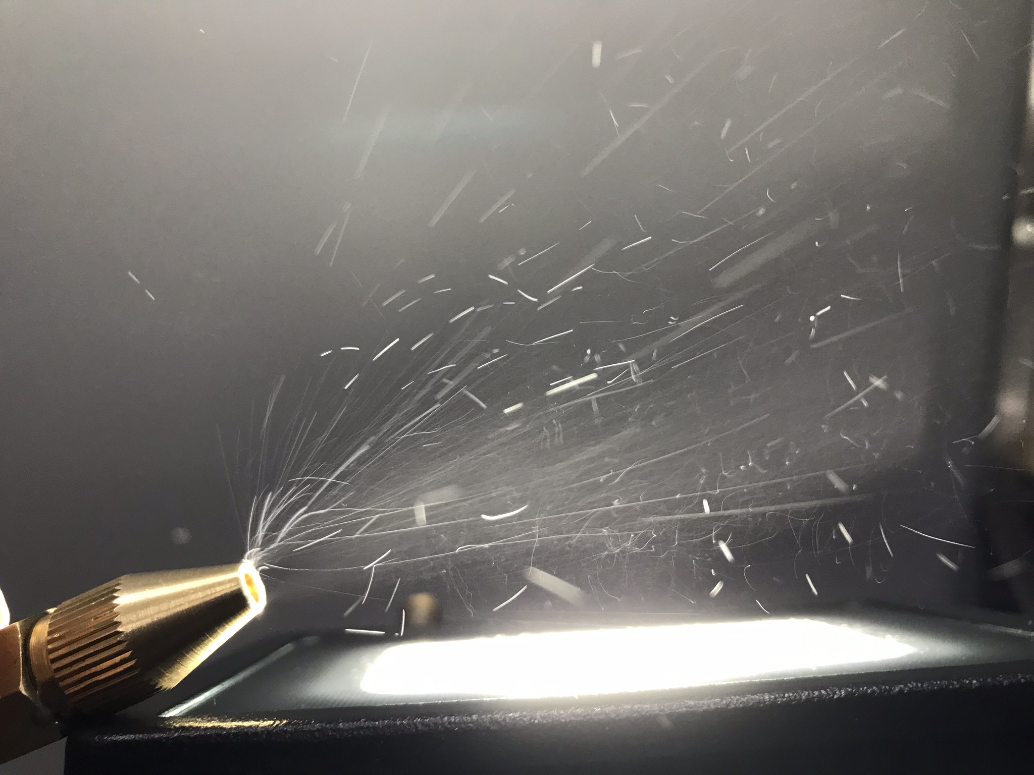

Важный момент - струю видно только на фоне светильника. Если его убрать, то на выходе глаз и камера не улавливают никакого движения.
В качестве распылителя тумана случат обломки фрез по алюминию ф4 и ф6мм.
Для получении более густого тумана второе сопло было немного модернизировано втулкой с проходным ф3мм:

1. при каком давлении начинает нормально распылять ?

Kachik писал(а):1. при каком давлении начинает нормально распылять ?
3 атм. , при увеличении тумана больше становится.
