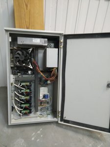

Основная электрика была установлена в шкаф вместе с компом:
IMG_20191016_221946.jpg (5670 просмотров) <a class='original' href='./download/file.php?id=170661&mode=view' target=_blank>Загрузить оригинал (3.62 МБ)</a>
материнка была выбрана с пасивным охлаждением и встроенным LPT портом но потом решили прилепить вентилятор так. как станок будет работать часами а все функции энергосбережения в биосе отключили. В итоге распечатал такую накладку :
