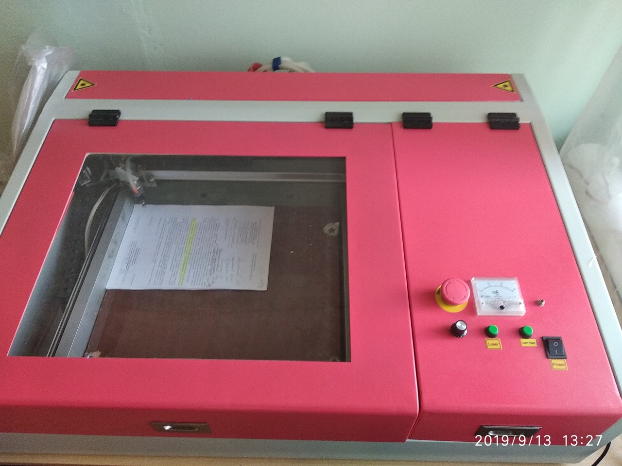

Описание станка, основные характеристики: RJ4040 очень похожь
Рабочее поле: 400*400
Обрабатываемые материалы: Предположительно дерево, пластик, стекло, железо.
Чертежи, фото, видео станка: Приложены
Примеры изделий (фото): Предположительно дерево, пластик, стекло, железо.

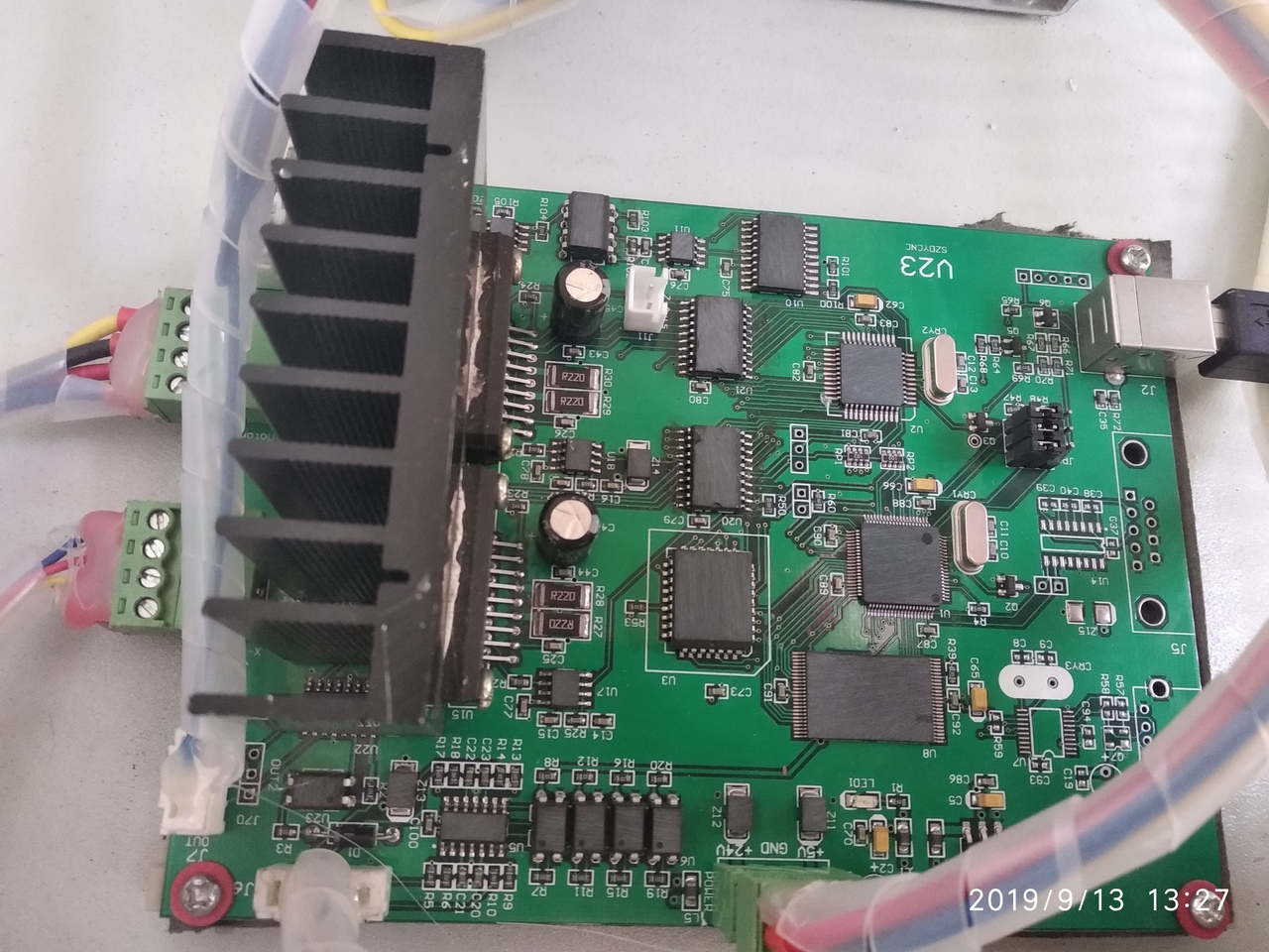

Вопросы: подключить неизвестно как. Возможно ли? (фото прикреплены ниже во вложении)
Что нужно? Электронный ключ? Программа как я то название?
второй вопрос: была закуплена плата на замену:
https://ru.aliexpress.com/item/32763345 ... 33edEkqbGI
БП
https://ru.aliexpress.com/item/3281...1 ... 9eb22f22d3
нет провода питания и шаговые моторы
Кто бы как подключил? Буду Благодарен за информацию.
Что пробовал: Замена платы
Что плучилось (исправьте эту ошибку!): Не работает даже на простой запуск.
Что не получилось: Запустить для работа
Ориентировочный бюджет: 10000

На купленной плате ( лихую :) ) ШД и концевики можно подключить плоским шлейфом, а можно отдельными разьёмами на плате, они подписаны.
Драйверы на плате примерно расчитаны на Шд на 42 мм с током 0,7-1 ампера.
Плату в комплекте с ключем купили ?
поджключаете ШД к подписанным разьёмам, потом начинаете с концевиками экспериментировать. При включении должен станок инициализироваться, искать ноль. Если концевики не находит, едет медленно в левый верхний угол. Насколько помню должны быть нормально замкнуты. Если находит сразу при включении, быстро едет в угол, пока не разорвётся цепь, если уже разорваны ( не находит) , едет медленно.

Очистить провода и заменить контакты DS1066-04F? на питание? и аналогично проделать на моторах?
Да с ключем.
noname идёт пустая какая программа я без понятия под неё заточена.
С этой всё известно. Только бы как то наверняка подключить. А то я умею только ошибаться и что ни буть упускать.
Значит стоит сравнить двигатели.

http://www.cnc-club.ru/forum/viewtopic. ... 06#p212706
вот тут в архиве есть кое-что по этой плате ( лихую) вроде, хотя точно не помню.
Питание надо +5 и +24 вольта, поджиг лазера у неё выход LO (логическим нолём, инверсный)
