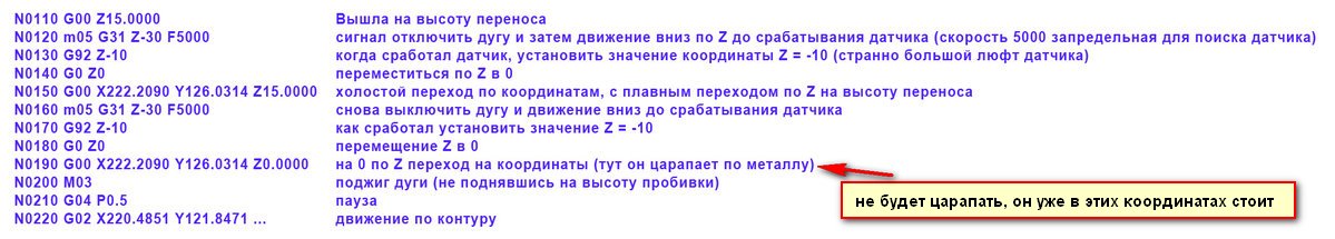

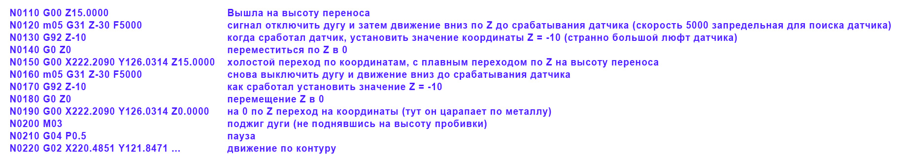

Посмотрел УП-шку, даже не знаю что сказать. Не мое дело говорить что делать другим людям, но как совет, почитать справочник G кодов. У вас никак не получится сделать правильно, не зная что вы меняете. Либо пригласить человека который это знает и на месте вам сделает. Советы, как на мой взгляд, максимально понятные писал. Вижу 3 варианта, как уже сказал, пригласить спеца к себе, второе долго тут общаться и когда-то что-то устраивающее получить или создать запрос на услугу, где взять ваш постпроцессор, описание станка (правильные значения хода датчика, 10мм это скорее всего не верно), макросы м3 м5 и сделать все комплексом. Убрать этот костыль с м5, который поставили при каждом поиске металла.
В постпроцессоре нужно править функции
function OnInit() начало программы, входные настройки
function OnPenDown() это действия при поиск-поджиг-пробивка М3
function OnPenUp() это действия при отключении дуги М5
function OnFinish() действия в конце программы М30
Удалить функции (на плазме они не нужны)
function OnToolChange() смена инструмента
function OnNewOperation() следующая операция
function OnNewPart() новая деталь
function OnComment() коментарии

Потрачу немного времени, чтоб разжевать понятнее. Сам процесс заключается в такой последовательности:
1) в начале программы задать модальные команды (глобальные настройки работы)
2) при переходе на место врезки
G31 Z -100  -задаем движение вниз по Z на -100, с ожиданием срабатывания датчика (как только сработает или достигнем -100, переходим к следующей строчке)
G92 Z -2.0  -поменять текущее значение Z на -2 (перезаписать, без перемещения самого резака) эта цифра означает люфт, свободный ход от касания резаком металла до срабатывания датчика
G00 Z 3.0  -указываем высоту на которой происходит пробивка металла
DoSpinCW() - это из макраса М3, поджиг дуги
G04 P1000  -пауза, задержка на пробивку (зависит от толщины металла)
G00 Z 2.0  -переходим на высоту, на которой источник режет по траектории
этот код может быть как в постпроцессоре, так и в макросе М3. Я делал в макросе, т.к. в скрине добавил переменные вводимые оператором, которые сразу попадают в программу (высота пробивки, высота реза металла, время пробивки). Если этот код в постпроцессоре, то нужно задавать при создании УП и потом уже эта программа будет только под определенный металл. В моем случае, одну и туже прогу использовать для разных металлов.
3) команды движения по траектории
4) конец реза М5
DoSpinStop() -это из макроса М5, отключить дугу
G00 Z 20.0  -выхожу на безопасную высоту
этот код так же можно запихнуть в постпроцессор или в макрос М5. У меня это в макросе. Все по-тому же, могу высоту переноса задавать как переменную вводимую с экрана, в скрине мача.
В постпроцессоре, для М3, самый простой пример, без ввода переменных с настроек инструмента или обработки (кроме паузы)
   post.Text (" G31 Z-100\n")
   post.Text (" G92 Z-2.0\n")
   post.Text (" G00 Z 3.0\n")
   post.Text (" M03\n")
   if (pierceDelay > 0.001) then
      post.Text (" G04 P")
      post.Number (pierceDelay,"0.###")
      post.Eol()
   end
   post.Text (" G00 Z2.0\n")
end
