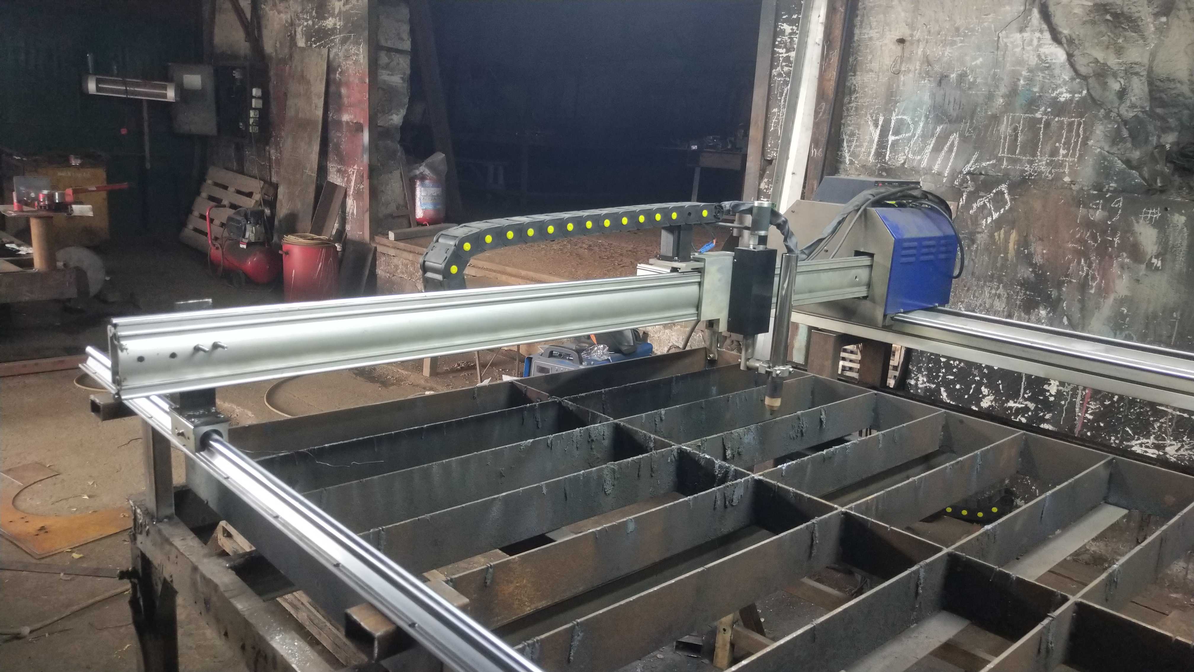

Здравствуйте.
В поиске не нашел ответа на проблему.
Что имеем: китайский портальный плазменный станок с ЧПУ с ГУ F2100B и THC.
Изначально имел вот такой вид:
Т.к. при максимальном вылете (вправо) по оси Х на больших скоростях (3000-6000) наблюдался очень сильный люфт балки, срез был некачественный и волнистый, было принято решение переделать станок под 2 направляющие по оси Y:
P90820-153247.jpg (5238 просмотров) <a class='original' href='./download/file.php?id=168782&mode=view' target=_blank>Загрузить оригинал (2.59 МБ)</a>
На данный момент люфты практически отсутствуют. Но при прямом резе по оси Y на скорости быстрее 2000 мм/мин наблюдается всё тот же волнистый срез. По оси X как раз таки наоборот всё гладко.
Судя по всему ШД :stepper: , который стоит в голове F2100b даёт нехилые вибрации на всю конструкцию. Не знаю, как с этим бороться.
P90911-145333(1) (1).jpg (5238 просмотров) <a class='original' href='./download/file.php?id=168783&mode=view' target=_blank>Загрузить оригинал (714.38 КБ)</a>
Заранее спасибо за помощь.

Это не шаговик виновен (: Это результат отсутствия привода на свободном конце портала.

MX_Master писал(а):Это не шаговик виновен (: Это результат отсутствия привода на свободном конце портала.
Тоже об этом думал. Вот только не знаю, потянет ли БП ещё один движок.
Его же по идее можно просто запараллелить с первым?

Не его запараллелить, а поставить движок+драйвер и уже входы драйверов запараллелить. Как вариант можно поставить вал на дальнюю сторону и сделать такой же привод, как на активной.
В общем, дело всё-таки не в отсутствии привода на втором конце. Там люфтов практически нет. Дело именно в зубчатой рейке и шаговике. Потому как, если убрать пружинный прижим ШД к зубчатой рейке и выставить вручную зазор в сторону увеличения (т.е. зубчатое колесо ШД не плотно прилегает к зубчатой рейке), то вибрации практически исчезают полностью.
1.jpg (4614 просмотров) <a class='original' href='./download/file.php?id=170476&mode=view' target=_blank>Загрузить оригинал (36.4 КБ)</a>
Но тогда появляется люфт зубчатого колеса относительно рейки.
Причём вибрации настолько сильные, что когда в холостую ведёшь резак по оси Y видно как адски дрожит плазмотрон (как вибратор ей богу :hehehe: )

Тобишь теорию не читаем вообще? В зубчатом приводе ВСЕГДА должен быть зазор. иначе будет повышенный износ зубчатой пары и вибрации.

megagad писал(а):Тобишь теорию не читаем вообще? В зубчатом приводе ВСЕГДА должен быть зазор. иначе будет повышенный износ зубчатой пары и вибрации.
Китайцы тоже не читают т.к. конструкция с пружинным прижимом была изначально. Подскажите, где почитать все нюансы настройки зубчатого привода?
И что тогда делать с люфтом, который появляется, если сделать зазор?

Alienware писал(а):И что тогда делать с люфтом, который появляется, если сделать зазор?
"люфт" в зубчатых передачах выбирают двумя шестернями с пружиной(прижимается только одна сторона каждой шестерни)...
КНиг по зубчатым передачам не просто много - их ОЧЕНЬ много!
Вот выжимка из "эниклопедии": https://mash-xxl.info/info/3254/
