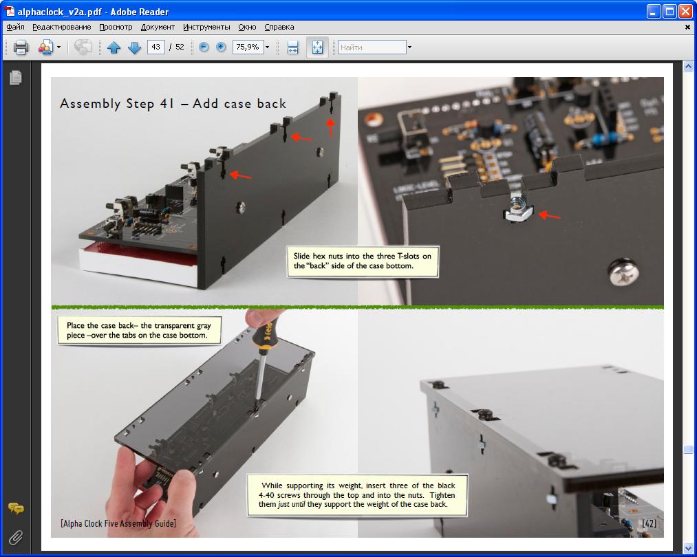

Наткнулся на интересный способ разъемного соединения пластиковых панелей:
panels.JPG (7897 просмотров) <a class='original' href='./download/file.php?id=11081&mode=view' target=_blank>Загрузить оригинал (102.41 КБ)</a>
Re: Оргстекло и монолитный поликарбонат.
В Markerbot такая же схема. В принципе удобно, только сильно тянуть наверное не стоит :)
