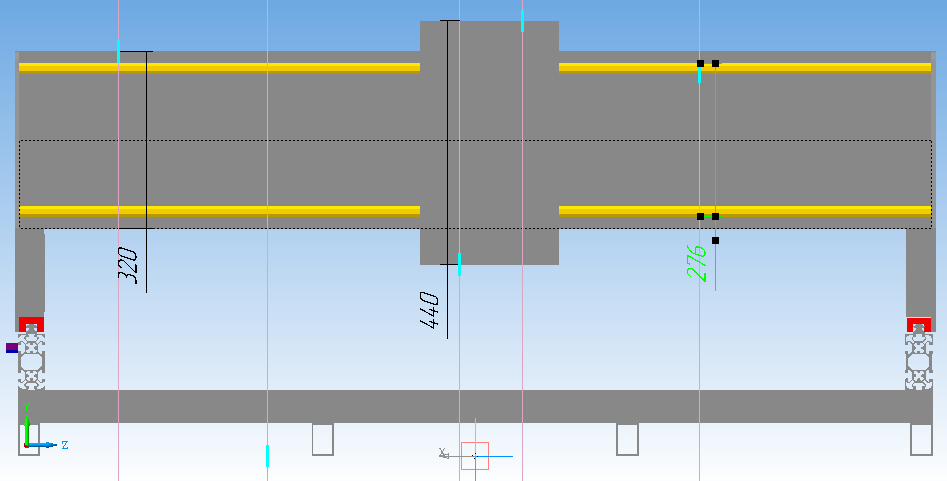

Всем привет, нужна помощь в проектировании ЧПУ станка, пока-что ищу место для него - гараж и параллельно делаю наброски. Это мой первый станок, но до этого часто видел их в деле и даже ремонтировал. И вот решил сделать свой. Хочу чтобы им можно было делать раскрой фанеры, дерева в общем и цвет метала (алюминий, латунь, медь). Направляющие выбрал - Hiwin линейная направляющая HGR20R4000H к ней каретку - Hiwin HGH 20CA Z0H, потом рейке 20 на 17,5 не знаю какую выбрать(М1.5?) - это все ложится на станочный профиль 100 на 50, а он на раму с алюминиевых труб 60 на 40 толщиной стенок 3,5 мм. :

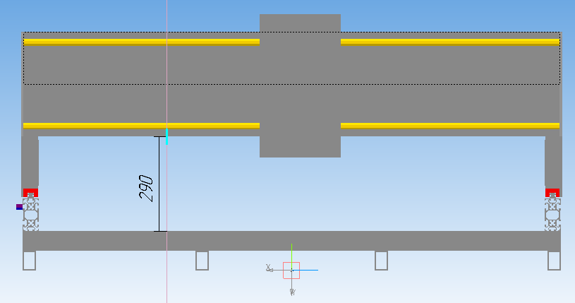

Рабочее поле: 1500 на 2500 на 290
Обрабатываемые материалы: дерево и цветмет
Чертежи, фото, видео станка:
Примеры изделий (фото):
Вопросы: Надежна ли это конструкция выйдет?, как сделать лучше? И как сделать ось Z что бы она нормально доставала до стола, я сейчас на этом застрял, думаю нужно опускать портал чтоб конструкция надежной получилась

Вот что у меня получилось нарисовать. Высота 730, длинна 2650, ширина 1650 мм
Ширина пластины для оси Z 250 мм. (2212 просмотров) <a class='original' href='./download/file.php?id=169964&sid=7a370b7bf01e788fd25c80c3571a4a0c&mode=view' target=_blank>Загрузить оригинал (12.52 КБ)</a>

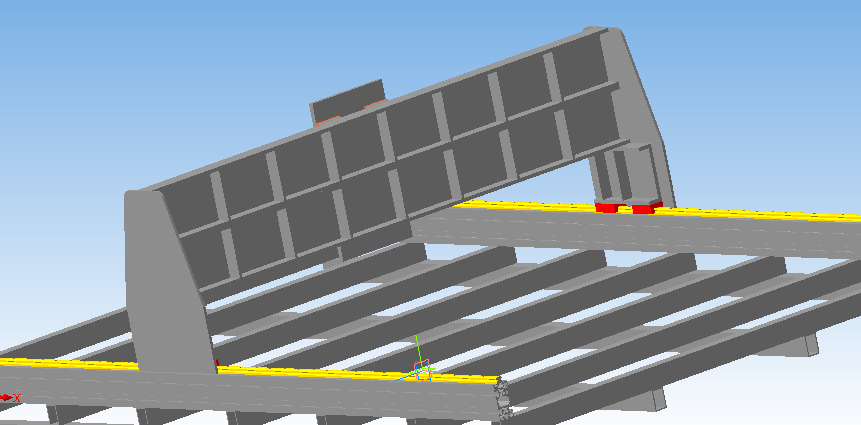

Портал сделан с швелера 160 на 60 толщиной 10 мм (2212 просмотров) <a class='original' href='./download/file.php?id=169965&sid=7a370b7bf01e788fd25c80c3571a4a0c&mode=view' target=_blank>Загрузить оригинал (18.88 КБ)</a>

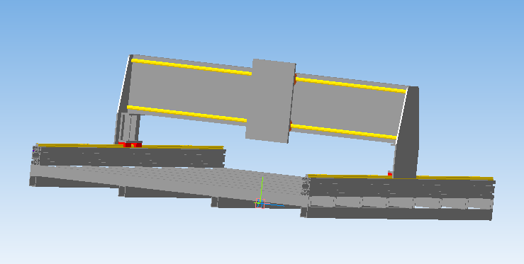

Портал установлен на швелере 160 на 45 толщиной 10 мм с перегородками как и у портала

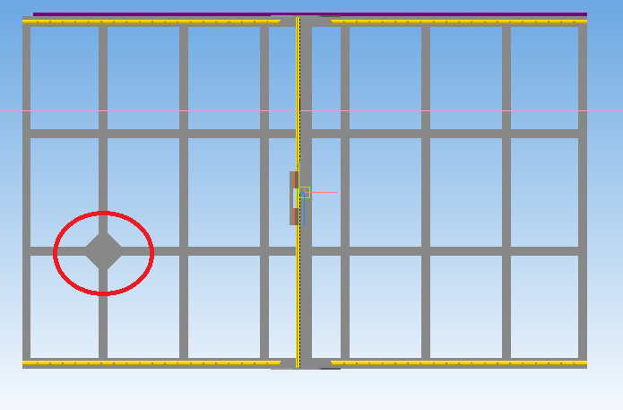

укреплю раму такими маленькими ромбиками

По возможности открыть стойку портала, чтобы заводить каретку без разбора
Если обработка цветмета равновероятна с деревом, необходимо
1. каретки Hiwin HGH 20CA ZАH со средним преднатягом
2. зубчатые рейки заменить на ШВП винты с шагом 10 или 20. получишь и скорость и силу
Ну и само собой продумать план действий, когда все сварят и все будет винтом скручено, саблей выгнуто, с перекосом 10+мм

А как быть с осью Z. Что можете посоветовать я хотел еще 4-ую ось сделать, менять думал с Y или X, поэтому и поднял портал так высоко. Как лучше делать ось Z для таких целей?

Сообщение Mamont »
OleJken писал(а):А как быть с осью Z. Что можете посоветовать я хотел еще 4-ую ось сделать, менять думал с Y или X, поэтому и поднял портал так высоко. Как лучше делать ось Z для таких целей?
Часто в столе делают нишу, куда опускается поворотная ось. Требования к зазору портала сокращаются. Полезно после выставления паралельности оси заштифтовать, тогда последующие установки поворотки будут происходить намного быстрее.
А вот с осью Z надо внимательно подходить, прорисовывать в размерах. С таким большим зазором и ходом по Z , легко получить сопливую конструкцию

А какой лучше размер портала делать, я так взял, просто два швелера по 160мм. Оставлять или можно меньше делать. На что это влияет?

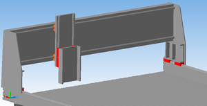

Еще 95 мм остается, думаю компенсировать их шпинделем. Подскажите как лучше делать, так или просто портал опустить?
Немного конструкцию переделал (2043 просмотра) <a class='original' href='./download/file.php?id=170066&sid=7a370b7bf01e788fd25c80c3571a4a0c&mode=view' target=_blank>Загрузить оригинал (30.57 КБ)</a>

Сообщение parket_3d »
OleJken писал(а):Подскажите как лучше делать, так или просто портал опустить?
Плиту Х надо делать не ниже портала, она же будет цеплять высокую заготовку. Какой смысл тогда так портал задирать? А вот плиту Z надо делать более длинную, чтобы компенсировать ход, каретки то станут опускаться не так низко. И не близко ли стоят каретки портала? Он высокий и тяжелый. На скорости будет играть вперёд-назад. По мне так лучше поле на 10 см короче, но расстояние между каретками больше.
