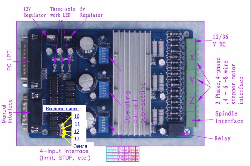

Пины LPT порта 10,11,12,13,15 - входы. Когда мы соединяем один из этих пинов с массой, система видит входящий сигнал. Ниже распиновка входов на синей плате.

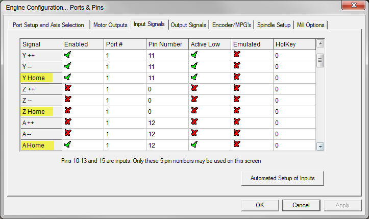

Настраиваем в маче нужный сигнал на нужном пине. В примере настройка для нормально разомкнутого концевика. Если концевик нормально замкнутый, то нужно убрать галочку Active Low

Минус подключаем на все концевики, а второй провод с микрика идет на соответствующий порт. В зависимости от оси и настроек в маче.

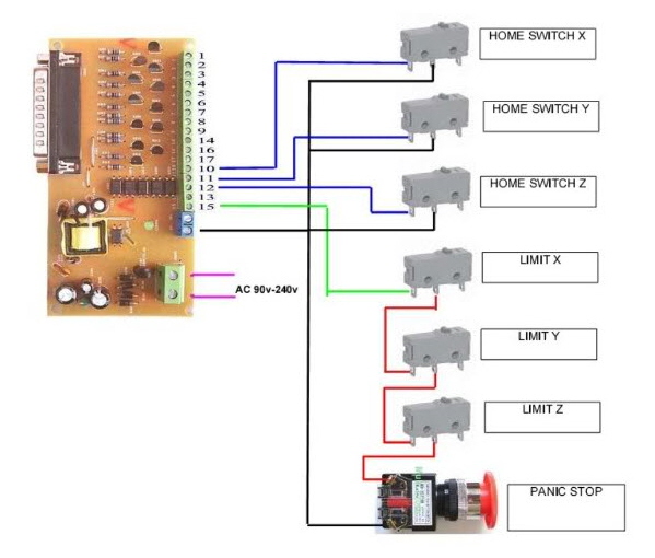

не пойму два концевика на ось подключать последовательно?
если не трудно нарисуйте пожалуйста схему подключения.

Вот первая попавшаяся схема из сети. Все 6 лимитов и Е-стоп можно подключить последовательно через нормальнозамкнутые контакты на один вход. В обычной работе лимиты никогда не должны срабатывать, так как станок знает о своих границ

Евгений,
Большое Вам Спасибо!!!
В мозгах у меня начало что-то прорисовываться.

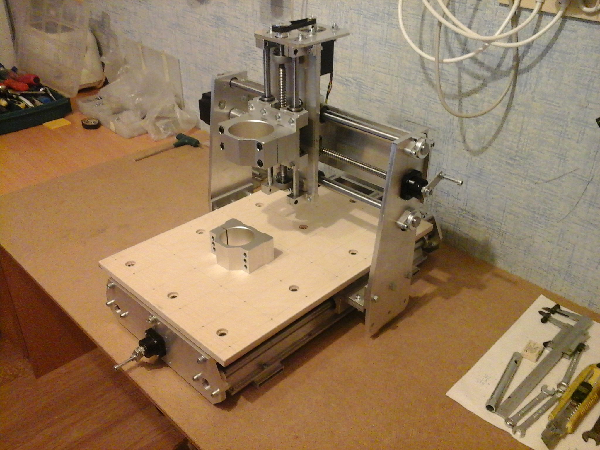

Вот и очередной станок доделал. Рабочее поле 260х330х100мм, вес 18кг. Подсчитал его себестоимость, включая установленные шаговые двигатели, - где-то 15300р. получилось, без стоимости болтов\гаек.

Крутилки классные! Если ещё на шпиндель сделать привод от велосипеда, то можно будет без света работать!
