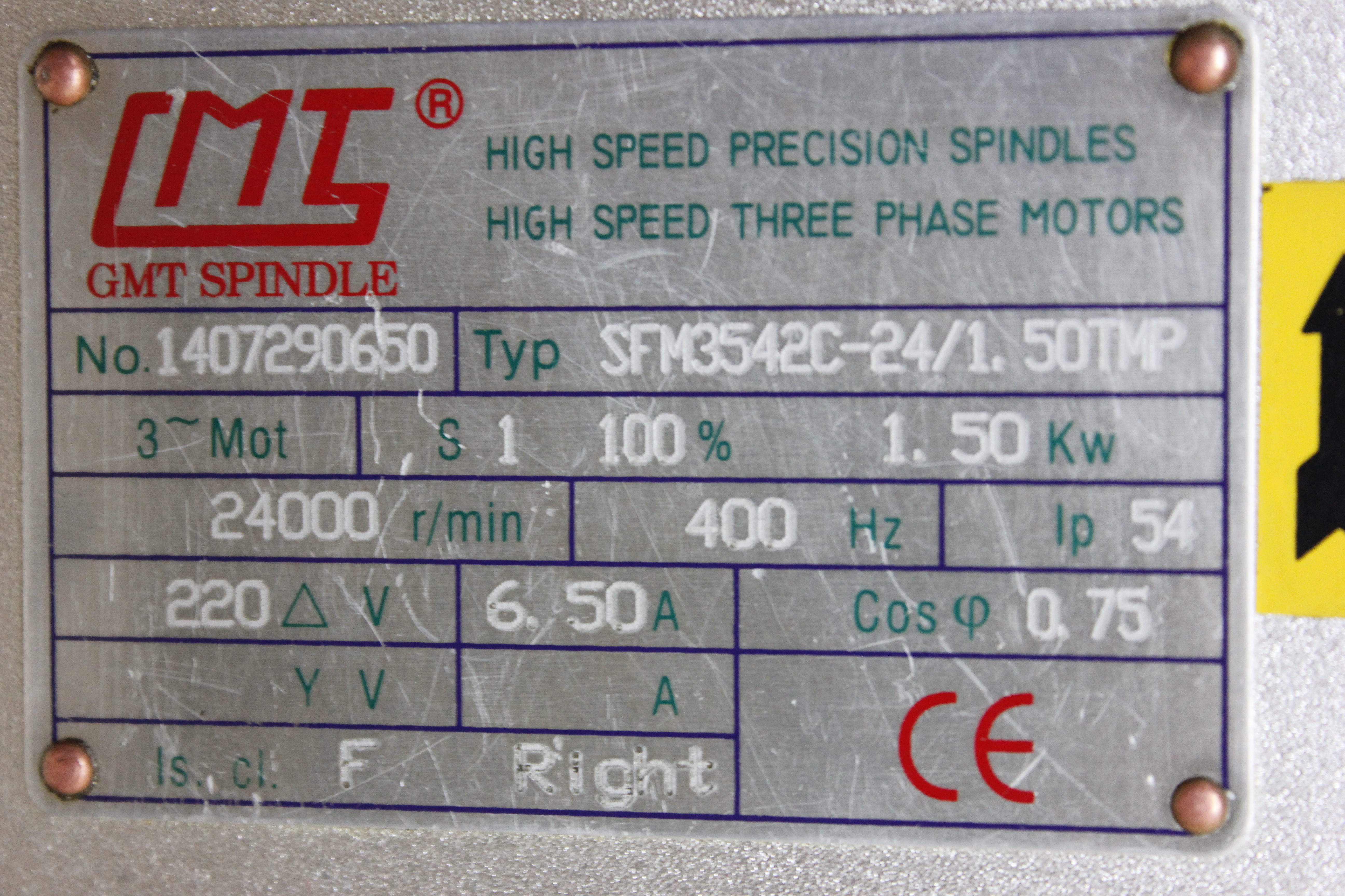

Итак. Пациэнт достался со станком "в подарок" Диагноз был "заклинило подшипники".
К счастью пробный пуск показал, что функции свои он выполнять может, подшипники были заказаны новые, установлены, обкатаны и шпиндель был бережно запущен в работу на 3000 об/мин. Во время обкатки больше 45-50 не грели, сразу выключали.
Непосредственно во время фрезерования греется после 10-15 минут работы до 50. После 20 минут непрерывной работы до 65.
Максимум грели до 75 без намеков на стабилизацию температуры или замеченых тенденций к ней.
На данном этапе суть вопроса такова: ПРАВИЛЬНО ЛИ НАСТРОЕН ЧАСТОТНИК ?

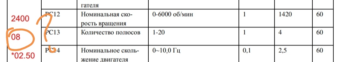

Отдельно настораживает значение PC12 2400 вместо положеных 24000.
PB11-PB17 нужно ли вообще их менять, или можно оставить заводскими?

И еще: Рс10 "номинальный ток" стоит 007.0, хотя в прикреплённом документе производитель заявляет 6.5А. Разница в 7.1429 % критична? Исправить нужно?

thor360 писал(а):шпиндель был бережно запущен в работу на 3000 об/мин
Нижняя частота 130 Гц, это не 3000 оборотов, а 7800.
Бегло по настройкам
Screenshot_20191008_094234.jpg (3570 просмотров) <a class='original' href='./download/file.php?id=170113&mode=view' target=_blank>Загрузить оригинал (48.91 КБ)</a>

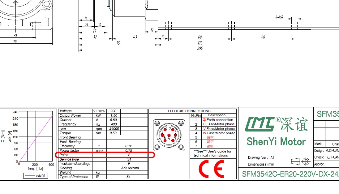

Уверены, что полюсов 4 пары, те 8?
Вот формула отображения скорости
7800об/мин=60*130Гц/1 пару полюсов.

Ваш шпиндель имеет одну пару полюсов. Раз частотник считает, что мотор больше 6000 оборотов в минуту вращаться не может, его надо каким-то образом обманывать. Судя по тому, что количество полюсов начинается с 1, то это количество пар полюсов. Вписать туды 10 и будет реальная частота в 10 раз больше индицируемой. Этот параметр ни на что не влияет, если все установки происходят по частоте. Если частота задается по шине через обороты, нужно задавать f/pc13 , деваться некуда. 24000 этот частотник нихт ферштейн. Если было установлено 8 пар полюсов и индикация была 3000 оборотов в минуту, то шпиндель "бережно" вращался с реальной частотой 24000 за вычетом скольжения.

Mamont писал(а):Ваш шпиндель имеет одну пару полюсов. Раз частотник считает, что мотор больше 6000 оборотов в минуту вращаться не может, его надо каким-то образом обманывать. Судя по тому, что количество полюсов начинается с 1, то это количество пар полюсов. Вписать туды 10 и будет реальная частота в 10 раз больше индицируемой. Этот параметр ни на что не влияет, если все установки происходят по частоте. Если частота задается по шине через обороты, нужно задавать f/pc13 , деваться некуда. 24000 этот частотник нихт ферштейн. Если было установлено 8 пар полюсов и индикация была 3000 оборотов в минуту, то шпиндель "бережно" вращался с реальной частотой 24000 за вычетом скольжения.
Сегодня попробовали изменить несколько настроек и проанализировать результат.
Unbenannt.jpg (3469 просмотров) <a class='original' href='./download/file.php?id=170285&mode=view' target=_blank>Загрузить оригинал (35.87 КБ)</a>
Предположим, что они имеют ввиду не 50Гц, а параметр РВ10 опорная частота (который по умолчанию стоит = 50)
У нас он = 400, Поэтому было принято решение оставить РС12 = 2400 и увеличить количество полюсов до 10.
Тем более,что сам производитель пч заявляет:
Unbenannt1.jpg (3469 просмотров) <a class='original' href='./download/file.php?id=170286&mode=view' target=_blank>Загрузить оригинал (20.66 КБ)</a>
Касаемо формулы со скрина 1, теперь все сходится, и индикация на дисплее читаема.
PC12 номинальная скорость вращения = 2400
PA02 выходная частота = 120
PC15 номинальная частота двигателя = 400
2400*120:2400=720 или 7200 обмин ввиду изменения количества полюсов PC13=10. Что соответствует 120Гц * 60 = 7200обмин
