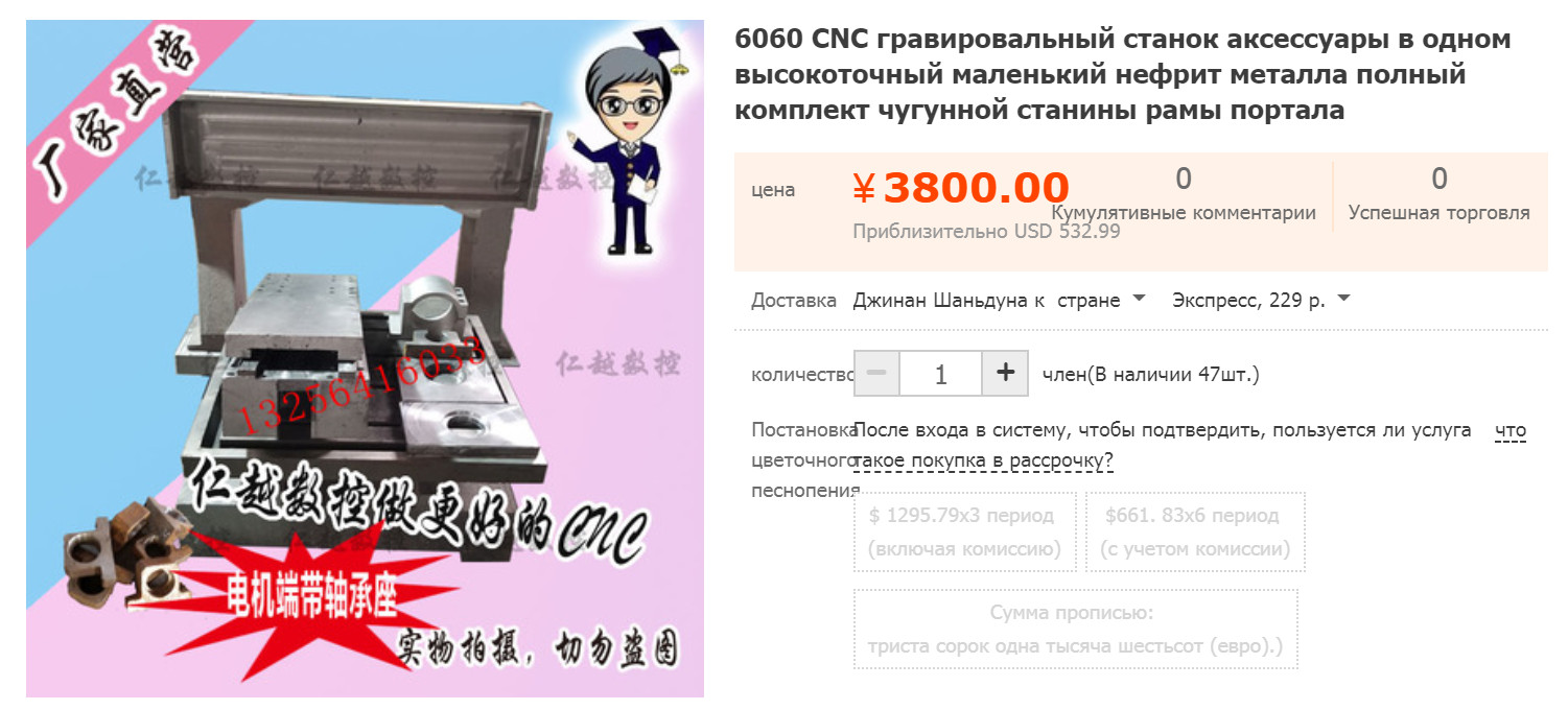

Раз уж замахнулся на железо, как пример, не проще ли купить в Китае и "допилить" готовый чугунный комплект типа такого:
https://shop386965563.taobao.com/catego ... 2%C9%ED#bd
2019-10-06_151011.jpg (4610 просмотров) <a class='original' href='./download/file.php?id=170019&mode=view' target=_blank>Загрузить оригинал (196.71 КБ)</a>
А ещё лучше, если под серию, закажи там литьё и обработку по своим чертежам.
Значительно дешевле получится, чем здесь со сваркой, термичкой и фрезеровкой мыкаться.
Вот как-то так...

знаем мы китайское качество. лютая авантюра там чтото заказывать свое.

frezeryga писал(а):знаем мы китайское качество. лютая авантюра там чтото заказывать свое.
почему же авантюра? Если продавец адекватный, дак он и замеры толщины стенок сделает и прамолинейность на видео покажет.

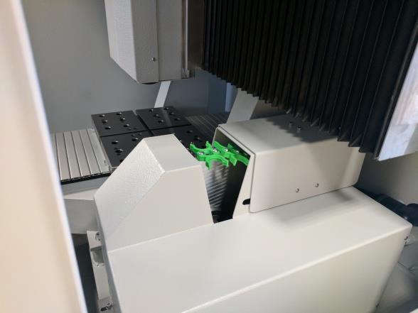

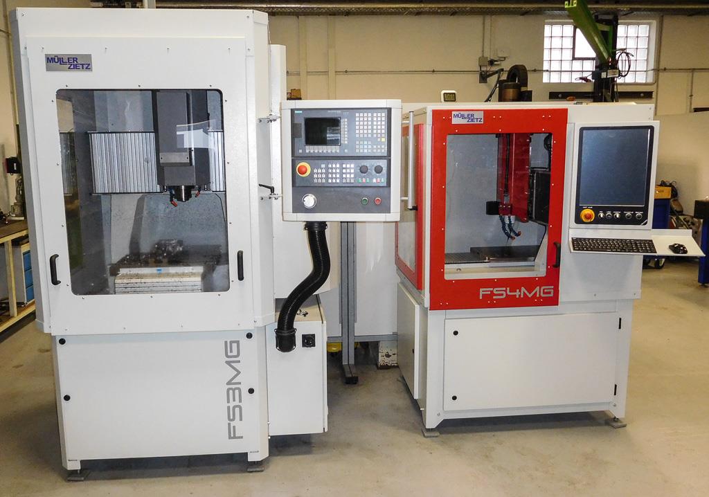

кажется томас думает в томже направлении ленточная защита уже на портале и вертикальные барабаны автосменщиков.
11717569_412496208952802_1384655243163039653_o.jpg (4219 просмотров) <a class='original' href='./download/file.php?id=170347&mode=view' target=_blank>Загрузить оригинал (278.29 КБ)</a>
15676430_578536959015392_8712478696659200729_o.jpg (4219 просмотров) <a class='original' href='./download/file.php?id=170348&mode=view' target=_blank>Загрузить оригинал (93.86 КБ)</a>
23722769_714444775424609_9083812748457444516_n.jpg (4219 просмотров) <a class='original' href='./download/file.php?id=170349&mode=view' target=_blank>Загрузить оригинал (22.64 КБ)</a>
71495993_1114307285438354_5141676843790761984_n.jpg (4219 просмотров) <a class='original' href='./download/file.php?id=170350&mode=view' target=_blank>Загрузить оригинал (100.44 КБ)</a>
Re: стальной зверек 600х400х200 с АТС
Смотрю появился выбор шпинделя, водянка или воздушник
Когда мы брали было только воздушники
Сообщение Hugo »
Смотрю в интернете фото станков достойных, и в основном, немцы все используют обратную зетку... Может она всё-таки получается намного жестче? Там рёбра, плита плюс рельсы, плюс с ней швп оси Z спрятана и не так сильно засоряется...
Немцы далеко не дураки, и может быть, на инженерном уровне, она обеспечивает более высокую жесткость чем обычная зетка?
Сам я не инженер, поэтому, осознанный выбор сделать не могу...
да она выгодней если ход большой а портал очень жесткий и легко простит большее плечо. у томаса ход небольшой и по сути обратка там нафиг ненужна но так у него изначально повелось. мне обратка ненравится еще потому что защиту нормальную на нее не поставить никак. но не все сразу можети томас на прямую перейдет.

Lafayette писал(а):немцы привыкли думать, а потом делать
Hugo писал(а):Немцы далеко не дураки
https://www.ems-moederl.de/ws97.html
