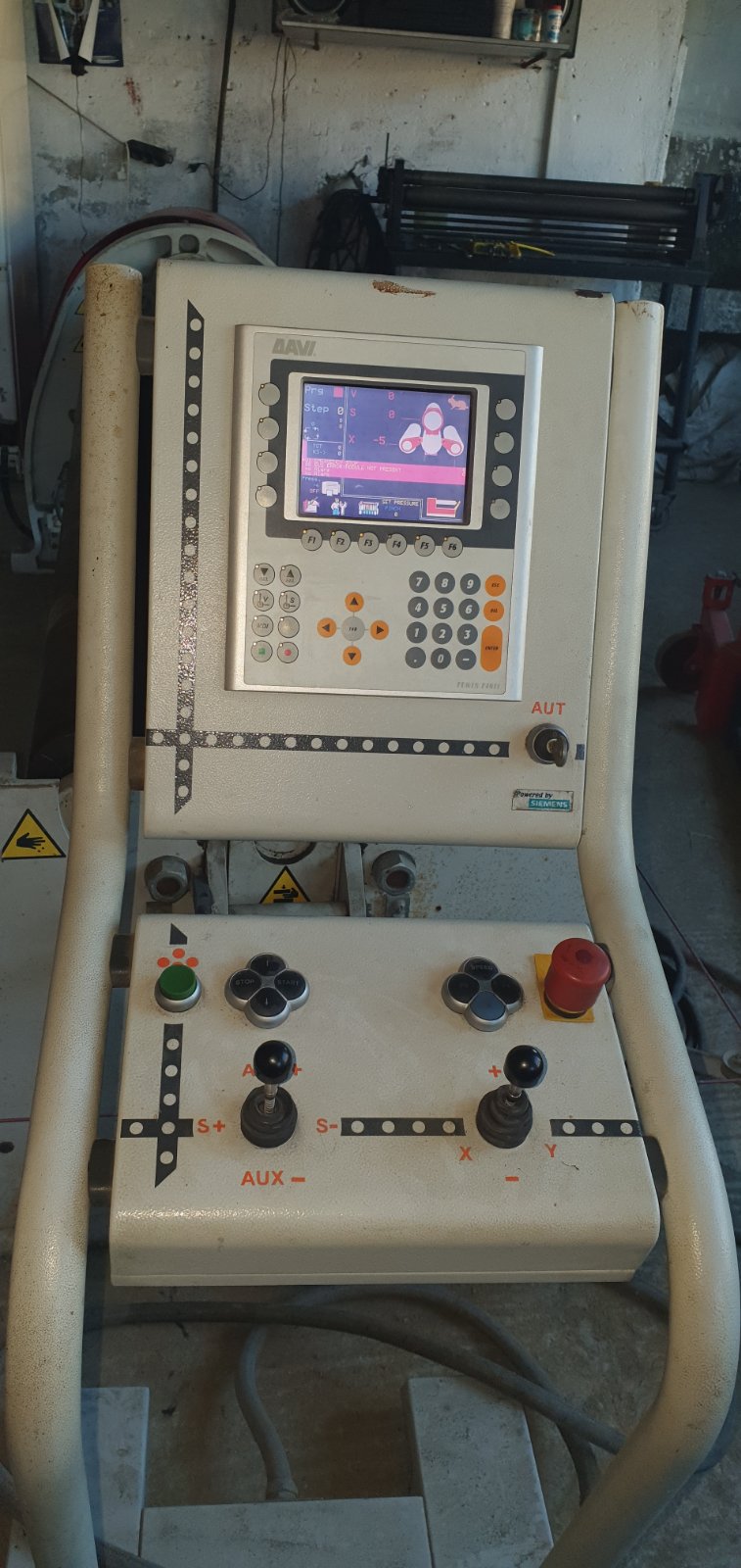

Прошу кто знаком подскажите где искат проблем на Листогиб Davi MCA2520 .
MCA2520.jpg (3099 просмотров) <a class='original' href='./download/file.php?id=169940&mode=view' target=_blank>Загрузить оригинал (178.37 КБ)</a>

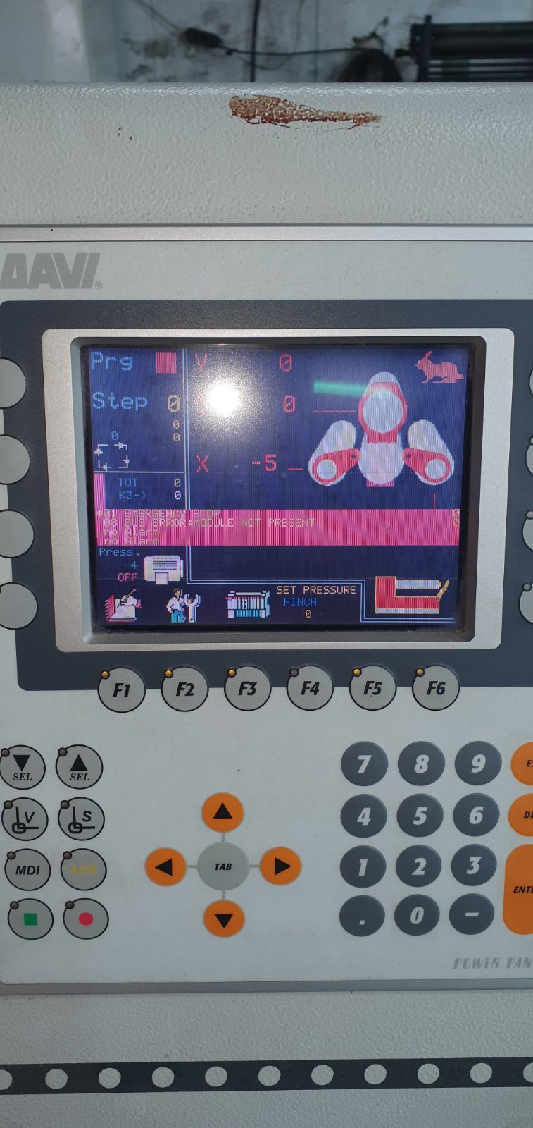

На очередное включение ест аларм 08 BUS ERROR : Module not present :
2019-10-04_7.jpg (3099 просмотров) <a class='original' href='./download/file.php?id=169939&mode=view' target=_blank>Загрузить оригинал (192.41 КБ)</a>
Управление :
2019-10-04_10.jpg (3099 просмотров) <a class='original' href='./download/file.php?id=169941&mode=view' target=_blank>Загрузить оригинал (189.11 КБ)</a>
Друг зовет на помоч , а я не знаком с етие станки .
Все соединителей на место !

Ехал сегодня в соседнем городе к другу .
Установили что один модуль комуникация
станок <=> пульт оператора X20 BR 9300 вьйшел из строя .
Там два , один в пульт оператора и еще один в елшкаф .
