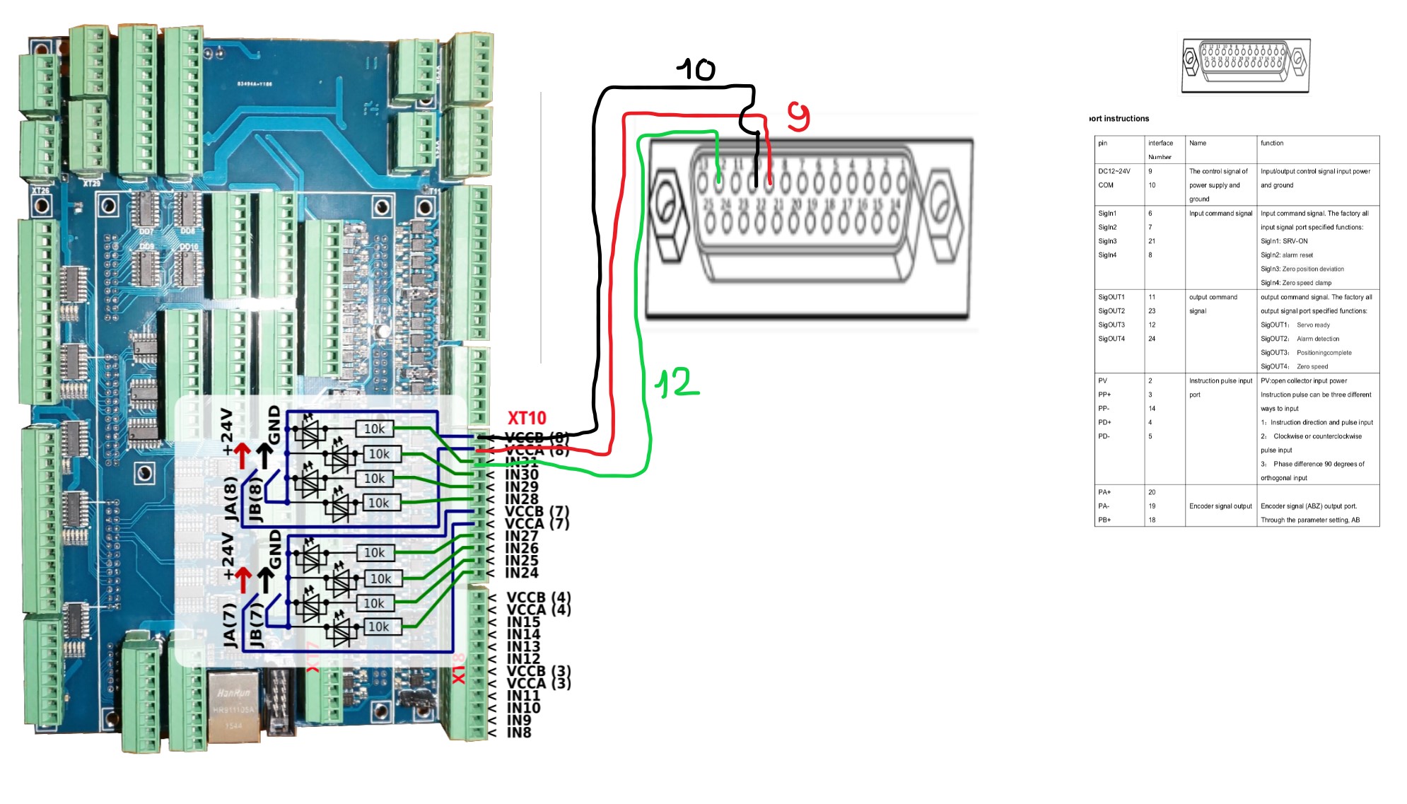

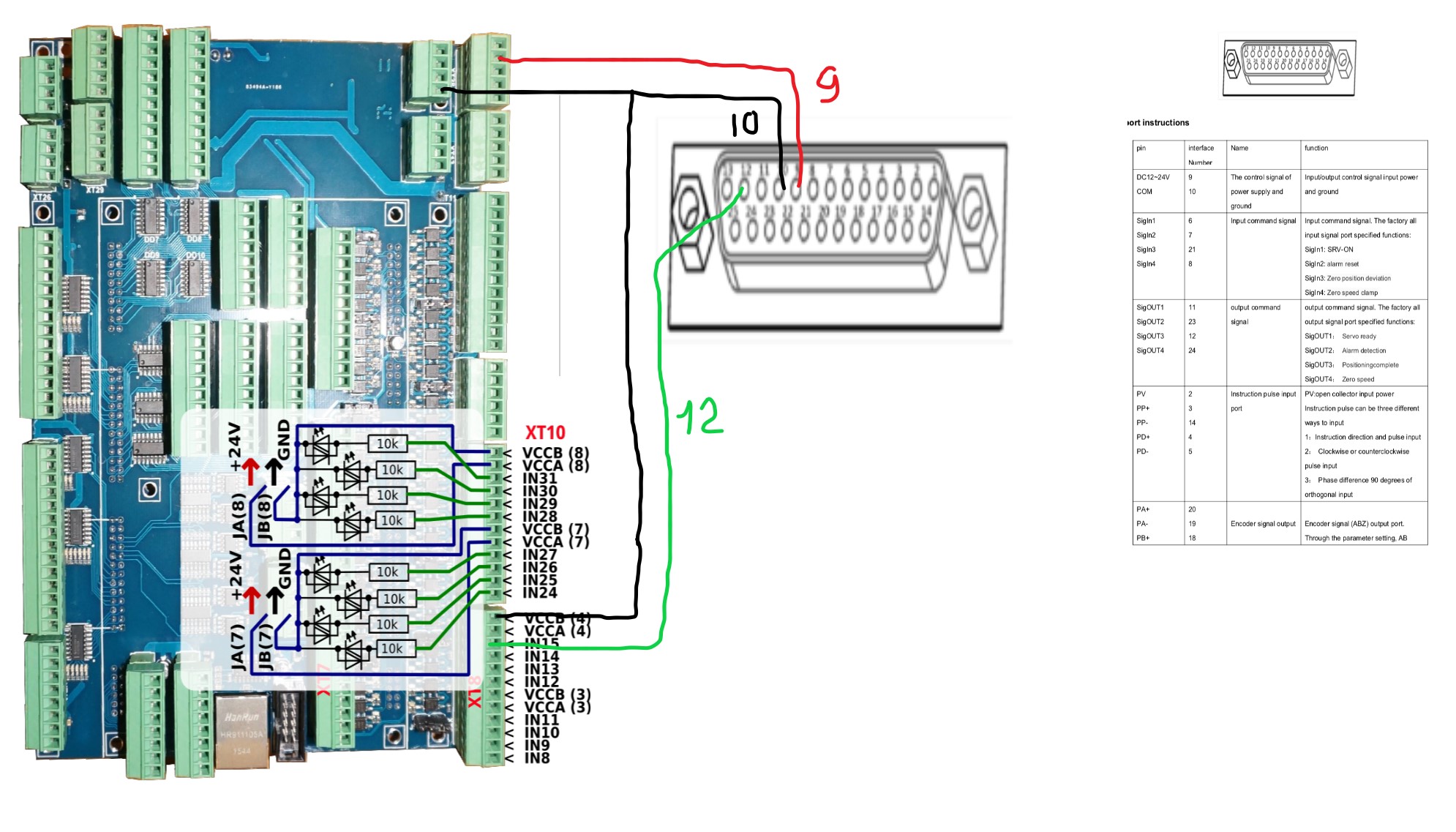

Всех приветствую! Коллеги помогите, плиз, разобраться в проблеме. Сразу обозначу- в электронике я не силён мягко говоря. Суть проблемы: не получается вывести из китайской сервы 80st-m02430 в Mycnc et10 сигналы servo ready, alarm detected и пр (принцип один). Ниже приложу схемы, испробованные мной безрезультатно.

Пробовал подключать с внутренним источником питания и внешним (джамперы открыты) -ничего не получается.

Я правильно понимаю, что подключив так к примеру servo ready, у меня в меню софта и на плате должен загореться соответствующий IN когда серва включена? В самой Серве что-то нужно менять или выходной сигнал всегда активен?

Zobakka писал(а):в меню софта и на плате должен загореться соответствующий IN когда серва включена?
ответ да , только посмотрите внимательно на собственную картинку ,по ней выход Servo-read висит на 11 пине а не на 12-м..............

Zobakka писал(а):В самой Серве что-то нужно менять или выходной сигнал всегда активен?
после подачи сигнала на вход Servo-on драйвер должен включиться, ( мотор встанет на удержание при этом) и выход Servo-read станет активным........

Спасибо огромное, как я смотрел- непонятно.... сегодня попробую!

А какая схема предпочтительнее: внешний или внутренний ИП?

Да пофигу,главное чтоб внешний и внутренний где либо не встретились, лично я использую внешнее питание........

К сожалению так ничего и не заработало(((, проверял на 2х драйверах и разных входах контроллера, цепь прозванивал- все ок. У меня драйверы настроены в режим готовности к работе при подаче питания (внешнее включение не требуется) , с этим никак не может быть связано?
